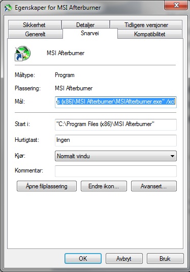

Ourasi Skrevet 11. februar 2012 Skrevet 11. februar 2012 (endret) Et tips for MSI Afterburner er å lage en snarvei til MSIAfterburner.exe, i samme mappe, og så legge til "/xcl" i target/mål boksen i shortcot/snarvei properties/egenskaper. Slik at Mål/Target ser slik ut: "C:\Program Files (x86)\MSI Afterburner\MSIAfterburner.exe" /xcl Husk mellomrom før /xcl legges til eller copy/paste linjen over.. Når man starter via denne shortcut/snarveien, får man beskjed om å reboote, etter en reboot vil man da ha ulåste klokkefrekvenser i Afterburner og CCC. Med dette slipper man å gå til steget å enable "unofficialoverclockingmode", som er buggete og ofte har problemer med idleklokks.. Med dette iorden er det bare å klokke i vilden vei, og ha minnevolt tilgjengelig uten å modde bioser for extended clocks i CCC Denne snarveien blir alltid igjen i mappa selv etter man fjerner AB ved en ny versjon, og kan brukes på ny versjon, mao gjør man dette kun en gang. Merk at etter man har gjort denne shortcut/snarvei switchen, så beholder man extended clocks uten å ha AB installert, så det er CCC man trigger extended clocks på, og man beholder disse til man oppdaterer/bytter driver, etter dette må man kjøre snarveien igjen. @karl-wilhelm: Yupp, Norsk som fy, må jo hjelpe/delta litt overthere også, og XFX DD 7950 kjøleløsningen er dessverre endel svakere enn XFX DDHD7970 sin, og derfor bråket. Synd, XFX DD HD7950 kunne vært kanon om de ikke slanket kjøleren til 7950 Endret 28. april 2012 av Ourasi 1

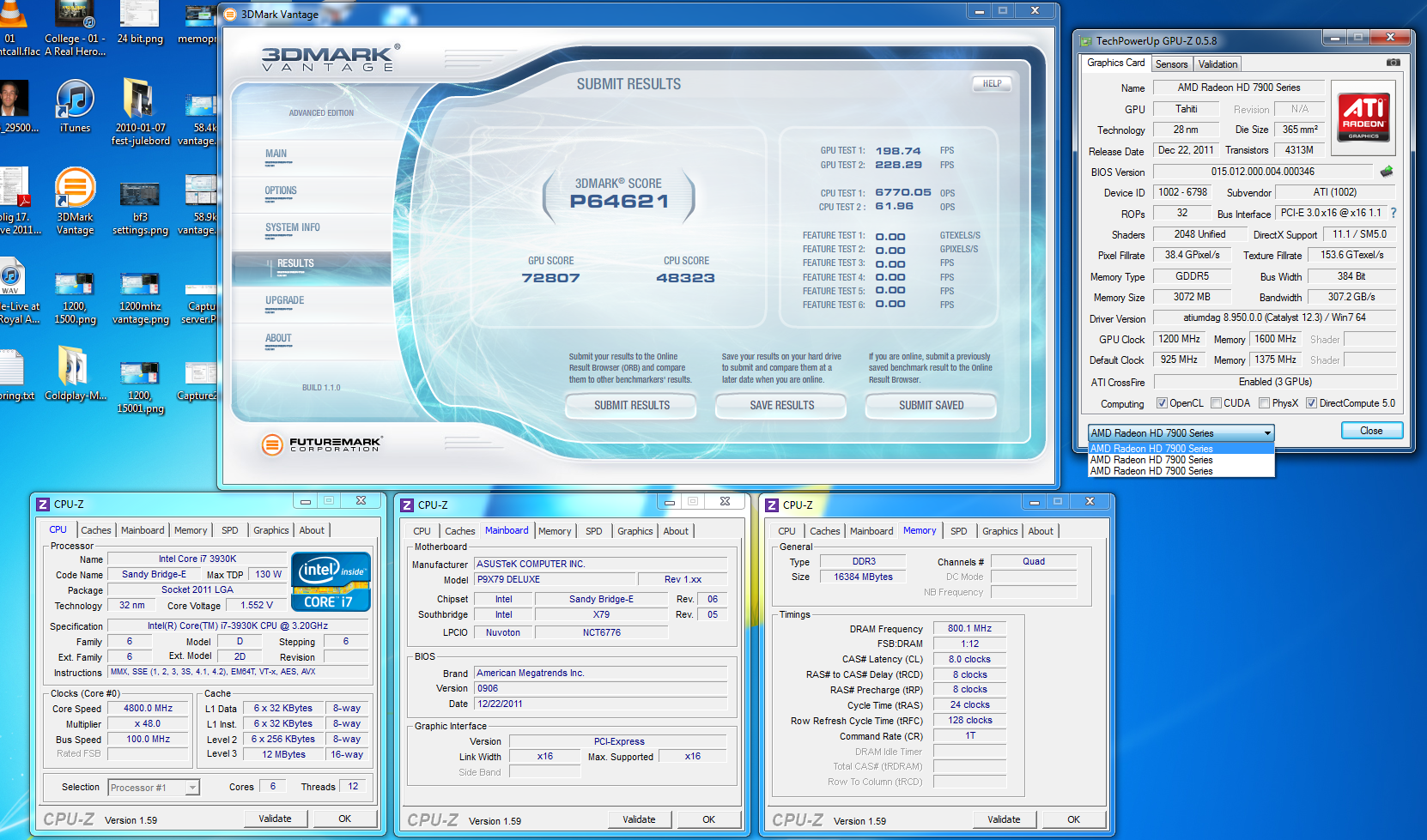

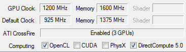

**dp** Skrevet 12. februar 2012 Skrevet 12. februar 2012 (endret) deilig ytelse i endel spill/benchmarks i hvert fall EDIT: bruker to psuer for dette.. Antec 1200 gir strøm til tre skjermkort, maks load var 770w i Vantage (på antecen). Corsair AX850 gir sikkert noen watt til pciexpress portene, og cpu selvfølgelig. 1000w totish sikkert. Endret 12. februar 2012 av **dp**
N o r e n g Skrevet 12. februar 2012 Forfatter Skrevet 12. februar 2012 deilig ytelse i endel spill/benchmarks i hvert fall Holy overkill, Batman! Regner med du spiller på noe høyere oppløsning enn 1920x1080 her? Det der burde jo klare å dra de fleste spill i eyefinity med SSAA...
BMWCoupeFtw Skrevet 12. februar 2012 Skrevet 12. februar 2012 Damn frister og kjøpe enda ett 7970 når GTX580iene er solgt lol
**dp** Skrevet 12. februar 2012 Skrevet 12. februar 2012 (endret) deilig ytelse i endel spill/benchmarks i hvert fall Holy overkill, Batman! Regner med du spiller på noe høyere oppløsning enn 1920x1080 her? Det der burde jo klare å dra de fleste spill i eyefinity med SSAA... still 1920x1080.. skal BF3 gå glatt så SKAL det gå glatt Hilsen mr. ganske mye 200fps i BF3. løøl. EDIT: spørs om jeg beholder det siste kortet, må vannkjøle for å holde støyen i "sjakk".. har uansett lyst på tre kort med ASIC over 80%.. 87.5, 82.8 og 75% nå.. Endret 12. februar 2012 av **dp**

Simkin Skrevet 12. februar 2012 Skrevet 12. februar 2012 (endret) Et tips for MSI Afterburner er å legge til " /xcl" i target/mål boksen i shortcot/snarvei properties/egenskaper. Slik at Mål/Target ser slik ut: "C:\Program Files (x86)\MSI Afterburner\MSIAfterburner.exe" /xcl Husk mellomrom før /xcl legges til eller copy/paste linjen over.. Når man starter via denne shortcut/snarveien, får man beskjed om å reboote, etter en reboot vil man da ha ulåste klokkefrekvenser i Afterburner og CCC (Fjern switchen /xcl etter rebooten). Med dette slipper man å gå til steget å enable "unofficialoverclockingmode", som er buggete og ofte har problemer med idleklokks.. Med dette iorden er det bare å klokke i vilden vei, og ha minnevolt tilgjengelig uten å modde bioser for extended clocks i CCC @karl-wilhelm: Yupp, Norsk som fy, må jo hjelpe/delta litt overthere også, og XFX DD 7950 kjøleløsningen er dessverre endel svakere enn XFX DDHD7970 sin, og derfor bråket. Synd, XFX DD HD7950 kunne vært kanon om de ikke slanket kjøleren til 7950 Hvorfor får jeg kun klokket lengre med det ene kortet? har skrudd av ULPS. Endret 12. februar 2012 av FiveInline
