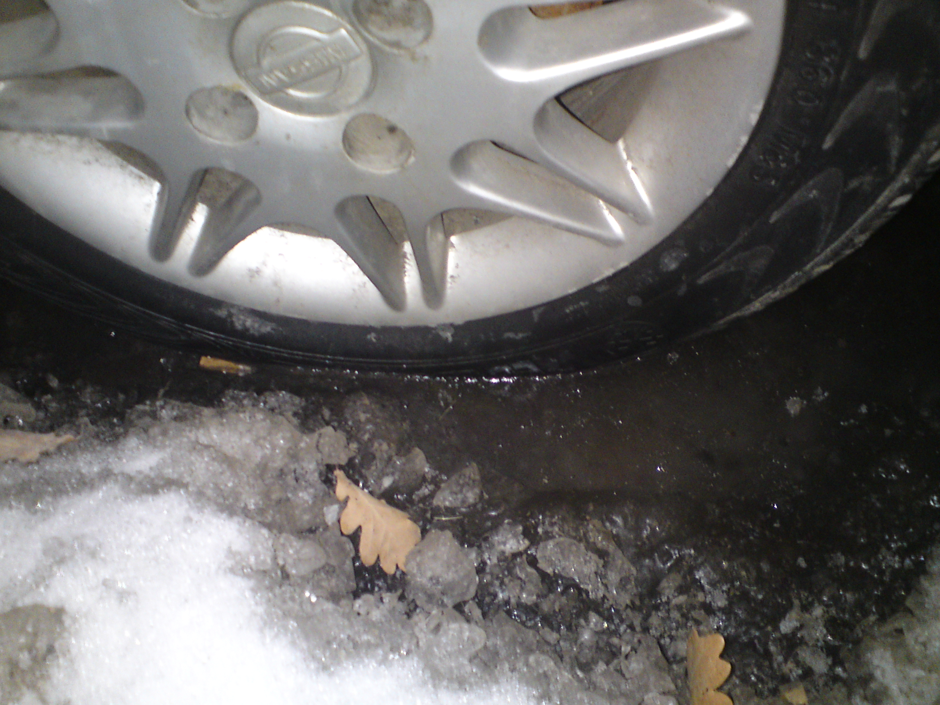

Hei, har et ganske stort problem. Bilen min har frosset fast i isen. Det er ca 5cm med solid is opp til hvert hjul og jeg kommer ikke av flekken.
Clutchen bare spinner og får ikke løs et eneste hjul :(

Måk vekk all snøen og strø godt med salt rundt hjulene. Saltet vil smelte seg ned i isen og gjere den porøs. Etterpå kan du hakke den laus med eit egna redskap. Varmt vatn kan bli vanskeleg sidan du sikkert måtte bruke store mengder. Det dekket du har lagt ved bilete av skal det ikkje mykje til for å få laus.

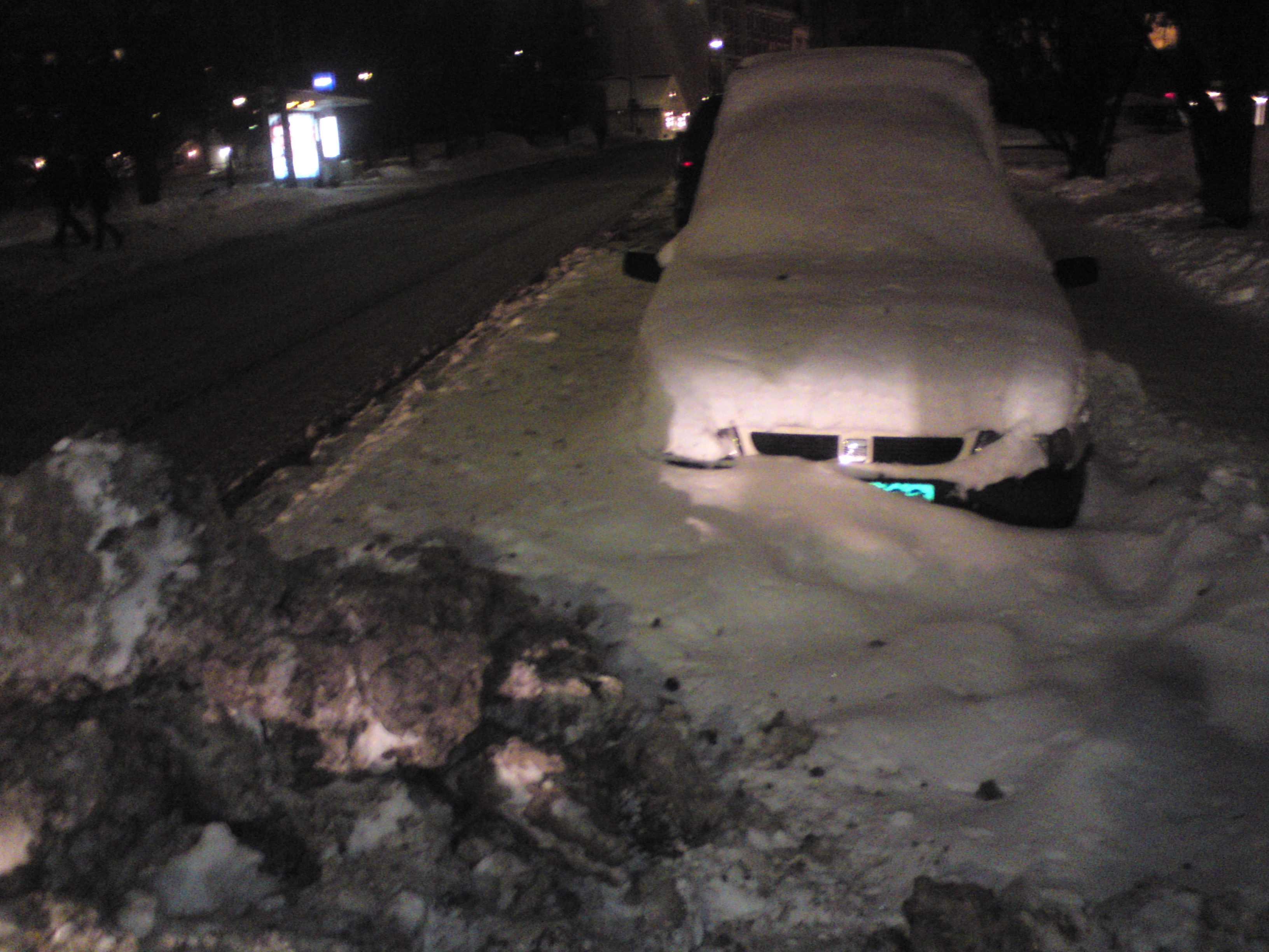

Jeg går utifra at det er den Seaten på bildet. Det første jeg ville gjort hadde vært å fjernet all snøen foran og bak bilen, og etter det konsentrert meg om isen.
