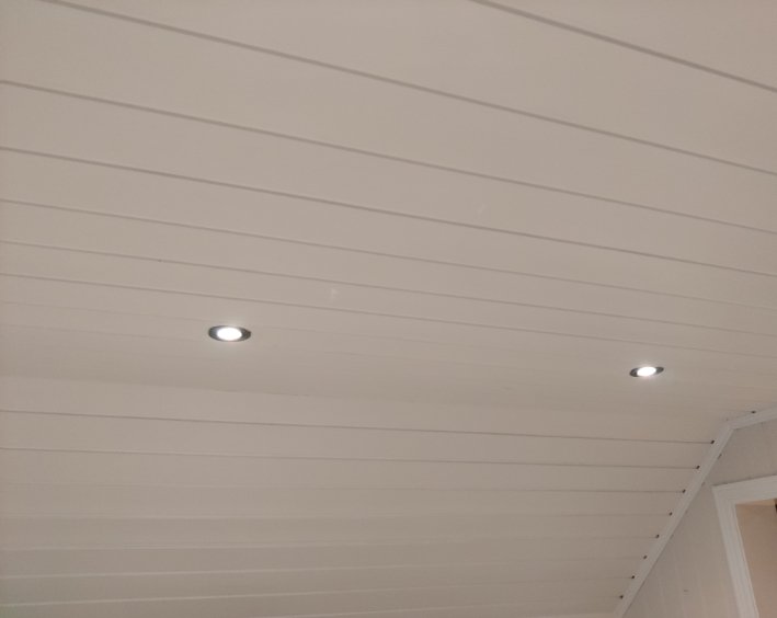

Finnes der pærer for takspotter som er mer glatte i overflaten rundt pæren. De fleste jeg sett til nå har alle disse mesh-aktige mønsterene i topografien som jeg mistenker lager brytninger i lysresultatet.
E.g. hvis jeg ser i retning opp mot takspotten et øyeblikk for så å se en annen vei, så oppstå det ofte sorte flekker i synsfeltet i noen sekunder.
Jeg finner også det ufordrende å lese både på papir og på sjerm med dette lyset.
Dette skjer skjeldenere med mer tradisjonelle elektriske lyskilder.
Elller kan det være noe annet en disse mønsterene som foråsaker synsfenomenet jeg forsøker å forklare?
Eksempel på mønster,

tanda skrev (6 timer siden):
Det virker som du blir blendet på flekker i synsfeltet som har sett på det skarpe lyset.
Flekkvis blending skyldes nettopp det du beskriver. Sterke punkt-lyskilder i synsfeltet. Spot bør siktes og vinkles sånn at man ikke ser direkte inn i lyskilden. F.eks loddrett med relativt smal lysstråle siden man normalt ser horisontalt rundt seg i et rom. En annen mulighet er indirekte belysning. Dvs. at lyskildene / spottene lyser opp matte vegger som i sin tur reflekterer lyset videre i rommet.
Tenk utendørs dagslys: Skyfritt (skarp sol) vs lett overskyet (diffust lys).
Jeg foreslår i første omgang å vinkle og eventuelt omplassere spottene sånn at du slipper å få det skarpe lyset rett i øynene både direkte og via blanke reflekterende flater.
PS. Det finnes egne lysingeniører som kan designe lyset best mulig for din bolig. Det er typisk lysleverandører som leverer til næringsbygg som gjør lysberegningene og selger sine produkter. Eksempelvis Fagerhult, Glamox, Signify, Thorn lighting. I noen deler av industrien er det klare forskrifter og krav til hvordan lys skal være, men hjemme er det fritt fram (du som eier setter kravene). Men det går an å støtte seg på anbefalinger fra Lyskultur. Er du virkelig interessert kan du også finne en hel del gratis programvare på nett for å lysberegne selv. Det tar nok mye tid å sette seg inn i. Blending er et av måltallene man beregner. Jeg har selv drevet en del med dette i forbindelse med veibelysning, der lite blending er et viktig kriterie.

Det er kanskje mer som Simen1 nevner at spotten er siktet vertikalt/90 grader. Det er heller ikke så høyt under taket her så jeg får spottene på en måte i øyene. Å dimme ned hjelper ikke så mye her heller.
Da dette er en leie-leilighet så er større omstrukturering antakelig ikke aktuellt med det første.
Vil en annen type spot hjelpe noe? Jeg har ikke mye bakgrunn med dim/takspotter og vet for øyeblikket ikke hvilken egenskap som bør førsøkes endres.
Mulig det hjelper å henge noe mer på veggene.
t.
Utsnitt av stue
Det er mulig å bytte til mer smaltstrålende spotter sånn at lyset går mer loddrett. En lignende mulighet er å sette en sort metallring (pepperkakeform-aktig) rundt spotten slik at du får mindre "sidelys". En ulempe med det er at du risikerer mer varme og kortere levetid på LEDen. Man får også kjøpt spotter med "dype" lyskilder innebygd, for mindre blendingseffekt. Det ser stilig ut og gir lite blending, men det er nok en lite aktuell investering for en leietaker.
Spotter er fint, men det er ikke til å komme unna at det kan gi blending om man får de rett i synsfeltet. Andre typer lyskilder gir et mer diffust lys. F.eks vanlig kontorbelysning, LED-striper, stålamper med oppoverlys, og kupler med diffus / hvit overflate. Diffust lys kalles flatt lys og virker mer sterilt og institusjonspreget enn spotter. Mindre hjemmekoselig.
I ditt tilfelle ville jeg valgt mer smalstrålende spotter, dimmet de litt ned og brukt f.eks bordlampe, stålampe med enten oppoverlys eller spotter som kan rettes mot veggen, eller diffius lampeskjerm. Selv en julestjerne eller lyslenke kan hjelpe på for å få mindre blending.
