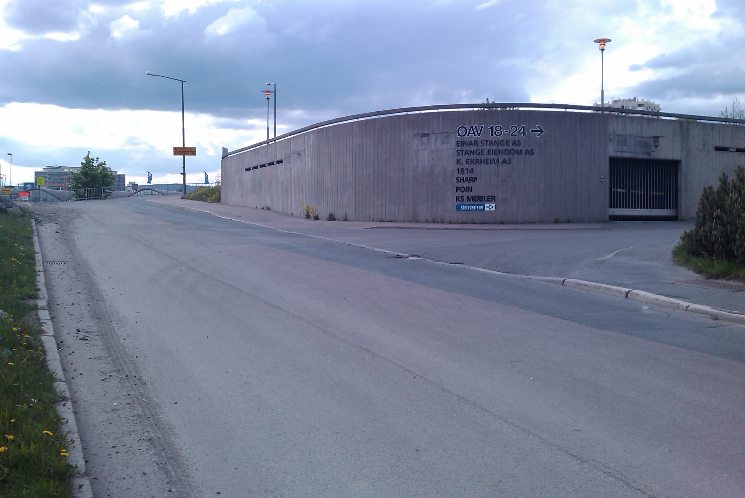

Som emnetittel sier.. Vi blir ikke enige på jobben om vi har vikeplikt eller ikke for bilene fra venstre når vi kommer ut fra dette krysset - altså inn på Risløkkveien som dere ser på kartet, fra ØAV 18-24..
Google maps.
Jeg har forsåvidt bestemt meg, jeg forsøker i størst mulig grad å kjøre etter regelen om vikeplikt fra høyre med mindre annet er skiltet eller merket - med mindre man kommer ut fra privat vei eller parkeringsplass, i all hovedsak. Her er det heller ingen tydelig skilting, hverken om vikeplikt eller forkjørsvei. Dette har også resultert i et par nestenkollisjoner og noen langfingre i dette krysset, så jeg begynner jo å tvile på meg selv.. :roll:
Men så tenkte jeg det skulle være interessant å høre hva andre mener også ;)

Etter hva jeg har lært er det en utkjørsel, pga fortauskanten som du ser. Da har du altså ikke vikeplikt.
Tror jeg...
Det er noen som prøver seg på den ja, men jeg kan virkelig ikke huske at jeg noen gang har lært at "er det fortauskant, er det utkjørsel"...
Det kan jo knapt kalles kant, og veien går jo inn til flere atskilte parkeringer og allment tilgjengelige forretninger og kontorer - veien i seg selv kan vanskelig defineres som hverken parkeringsplass eller privat vei/gårdsvei.
Endret av jonlem
Jeg hadde ikke stoppet her, pga nevnte fortauskant. Lærte under kjøreopplæringa at veier som kommer inn på denne måten (med fortauskant) er å betrakte som privat vei/utkjørsel og ikke kryss.
Ville vært svært aktpågivende der, for meg ser det ut til at det er fra pplass o.l. , men du nevner at nede i veien kjører de annerledes, vil tro at det er mye feiltolkninger her, spør vegvesenet

Jeg bor der, og har bilen min parkert der (Dere kan se parkeringsplassene i bakgrunnen), og alle bilene som kommer fra venstre, når jeg skal ut, stopper for meg.
Du kommer ut fra denne Springarstien?
Jeg hadde nok vurdert å stoppe ja, men dette også er nok helt sikkert et tvilstilfelle...
Men, aktpågivende burde vel være stikkordet, som det er nevnt av Alfrid.
Dessverre er det ikke alle som har oppfattet dette behovet for å være aktpågivende i trafikken :thumbdown:
Høyre reglen gjeller ikke her. Det kommer tydlig frem av google maps. Der man ser at "veien" som kommer ut ikke har noe navn og derfor ikke er en vei. Som betyr at folk som kommer ut derifra har vikeplikt.
Var det kjørelæraren fortalte meg og, at dersom veien ikkje var skilta med navn, eller var ein større vei, så hadde du ikkje vikeplikt.
Ville dere ha stoppet for biler som kommer ut her?
Ja, jeg ville stoppet for deg uten tvil. Det er bare å se på hvordan fortauet er "avsluttet" i forbindelse med krysset. Dette er et helt bevisst valg av de som laget krysset i sin tid. Hvis fortauet er "avrundet" og spesielt når det helt eller delvis fortsetter innover veien er det som oftest et vanlig kryss med vanlige vikepliktsregler med mindre skilting eller veimerking skulle tilsi noe annet. Her er et lignende eksempel fra nærmiljøet mitt. Men det skal nevnes at fryktelig mange ikke overholder høyreregelen her, så jeg er ikke det minste overrasket hvis det "brytes mye vikeplikt" i ditt tilfelle.

Du har vikeplikt for kjørende som kommer fra høyre - uansett om de kommer fra vei eller ikke, jfr pkt 2. Unntaket, som er relativt stort, er fastsatt i pkt 4, og gjelder (relevant her) "gårdsveg eller annen veg som ikke er åpen for alminnelig ferdsel".
At en veg ikke har navn betyr ikke at den ikke er ment for alminnelig ferdsel.
Jeg beklager, men "huskeregler" som at vegen må være skiltet med navn eller være en "større" veg kan dere få billig av meg.
Men for all del, "ØAV 18-24" er da plenty skilting?
Må stille meg bak krikkert, og jeg tror veldig mange gjør dette litt for vanskelig. Det er egentlig svært enkelt, man har vikeplikt for kjøretøy fra høyre - med mindre noe annet er skiltet, merket eller du ikke sorterer under unntakene i loven (parkeringsplass, holdeplass, torg, eiendom, bensinstasjon, gågate, gatetun eller liknende område (...) gårdsveg eller annen veg som ikke er åpen for alminnelig ferdsel).
MEN når jeg tenker etter, kan det hende denne ØAV 18-24 med litt kreativitet kan sies å krysse fortauet? (jfr "Kjørende som vil inn på eller krysse veg fra sykkelveg, gangveg, eller fortau, har vikeplikt for trafikant på vegen.")
Litt usikker, men jeg hadde nok stoppet for bilene som kom fra høyre i det krysset. Selv om det er en fortauskant der så ville jeg nok ha gjort det.
