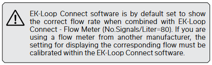

Jeg synes det er dårlig at det selges EK flowmeter, så finnes det ingenting å plugge det til ? Den com. modulen er vist til rev. og ingen vet når den kommer i salg.
Uansett kan jo bare sette inn noe annet, men litt waste. Viste ikke man måtte ha en egen modul en gang for å få flowmeteret til å virke.
Er det ikke standard RPM signal den sender ut?
Fra connect manualen:
Så det må jo nødvendigvis være en slags krysskompatibilitet med andre flow meter her. Du kan sende en mail til EK og spørre om pinout kanskje.
Edit: Connect står som EOL hos EK
