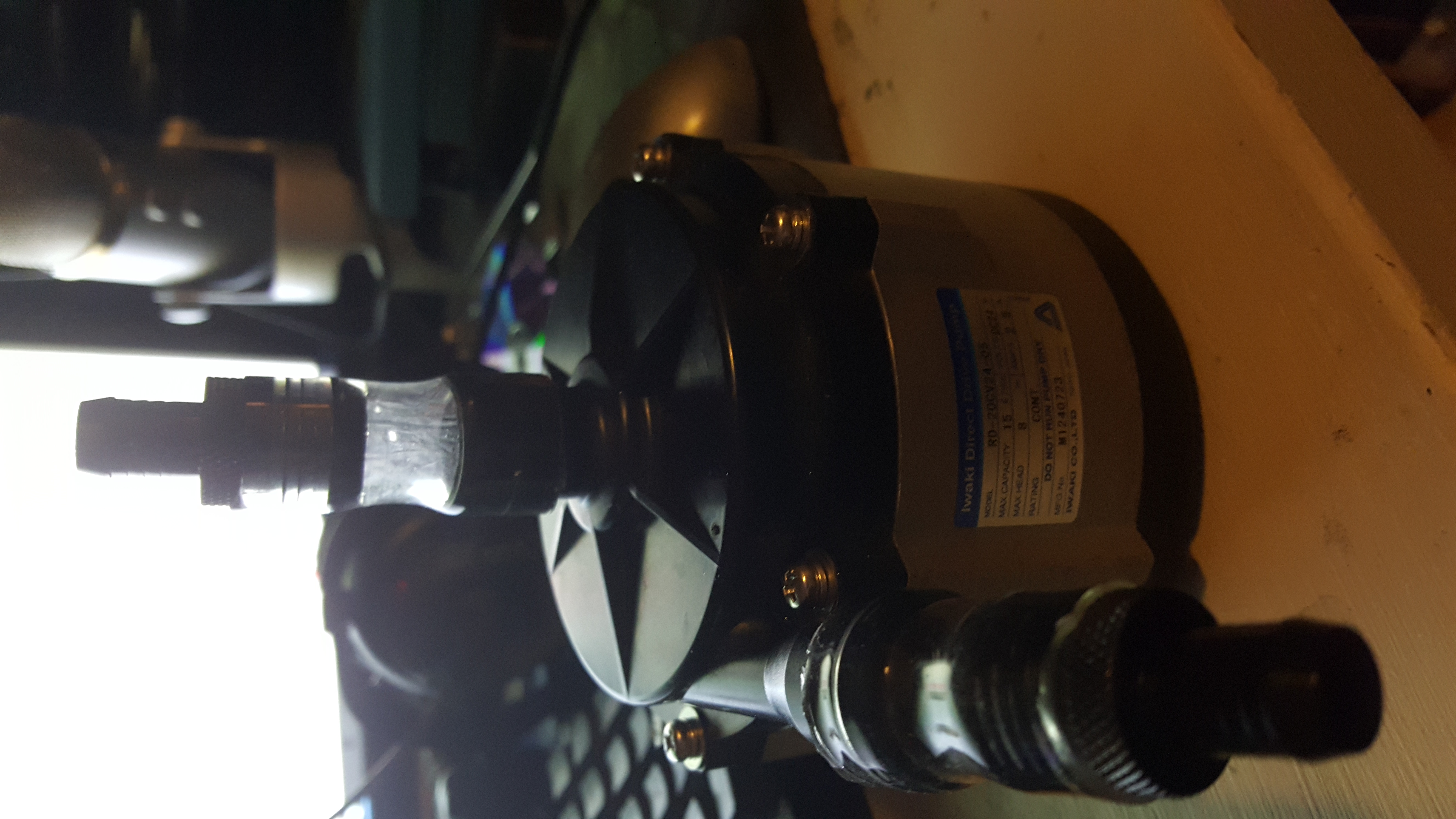

Da er jeg ferdig med konseptet "lang loop gjennom en vegg, med vifter og pumpe i et annet rom." Etter en lekasje i forrige uke så prøvde jeg å få igang loopen igjen i dag. Ikke faen om jeg fikk det tett, og nå har jeg fått nok. Klemringkoblinger, og gjengeteip og sånt. Nei huff. Hjelper heller ikke at jeg borret for langt nede når jeg puttet rørene gjennom veggen, sånn at det er håpløst å tømme loopen.
Kastet kobberrørene ut vinduet, bokstavelig talt. (Enkleste vei ut huset.) Demonterte viftene og tok med radiatoren ut og blåste den fri for støv. Og så koblet jeg den opp rett ved pc-en, med herlige, pålitelige Koolance-nipler og tygon-slanger som fungerer hver gang, helt som forventet.  :love:

Lurer på hva du gjør feil, siden du er en av de få som "stadig" får lekjasje?
Ikkje for å være frekk men :p
Vel. Jeg har jo gjort et par feil oppgjennom, og denne gangen er det vel hele konseptet med å bruke kobberrør og koblinger fra biltema som... sikkert er litt feil.
Denne gangen var lekkasjen i overgangen mellom kobberrørret og tygonslangen. Tilfeldgvis brukte jeg noe billig ræl der - biltema-nippel, 3/8 til barb, billig messing. Det har holdt siden 2013, og jeg kom borti slangeklemmen på niplen mens jeg dro ny nettverkskabel forbi, og ja... plutselig ble det lekkasje.
Kan godt hende det har sammenheng med at jeg kjørte et par år kun med destillert vann. Det var iallefall tydelige spor etter korrosjon i niplen. Uansett - det er jo et sted der man må regne med at ting kan skje...
Når jeg deretter prøver å bytte til noe som er hakket mer passende, og det bare ikke... vil bli tett... så er det på tide å revurdere konseptet og heller prøve å få til noe der det går an å kun holde seg til normale vannkjølings-greier, og generellt få det litt enklere.
( Aktuell nippel: http://www.biltema.no/no/Bat/VVS/Niplerbordgjennomforing/Slangenippel-2000020421/ inn i en sånn en: http://www.biltema.no/no/Bygg/VVS/Ror-og-rordeler/Klemringskoblinger/Nippel-hun-2000017905/ - skulle erstatte nippelen med en slik + vanlig vannkjølingsnippel, men fikk det ikke tett: http://www.biltema.no/no/Bygg/VVS/PEM-plastrorsystem/Bossing-2000035089/ )
De tidligere lekkasjene mine skjedde begge i den "vanlige" delen av vannkjølingen - og forsåvidt har jeg jo i etterkant innsett hva jeg gjorde feil, dvs... at jeg burde kjørt med kjølevæske fremfor rent destillert vann, samt unngått at pumpen stoppet. Stopper pumpen samtidig som cpu-blokken koker over så gir det fort følgeskader og påfølgende kjip lekkasje. Har jo lært av feilene, og jeg håper og tror at den forutsigbare, helt harmløse lekkasjen i forrige uke er den siste jeg opplever.
