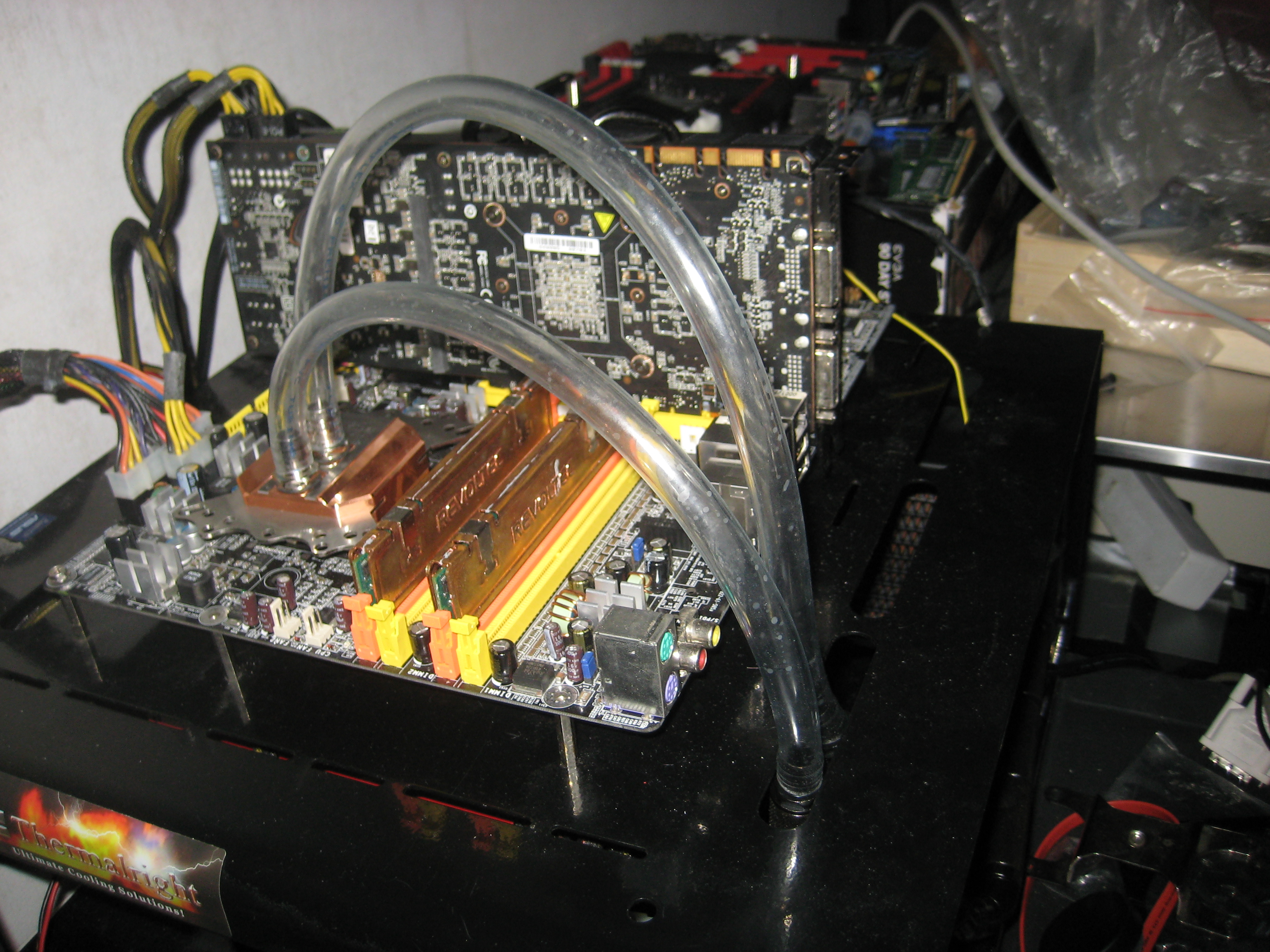

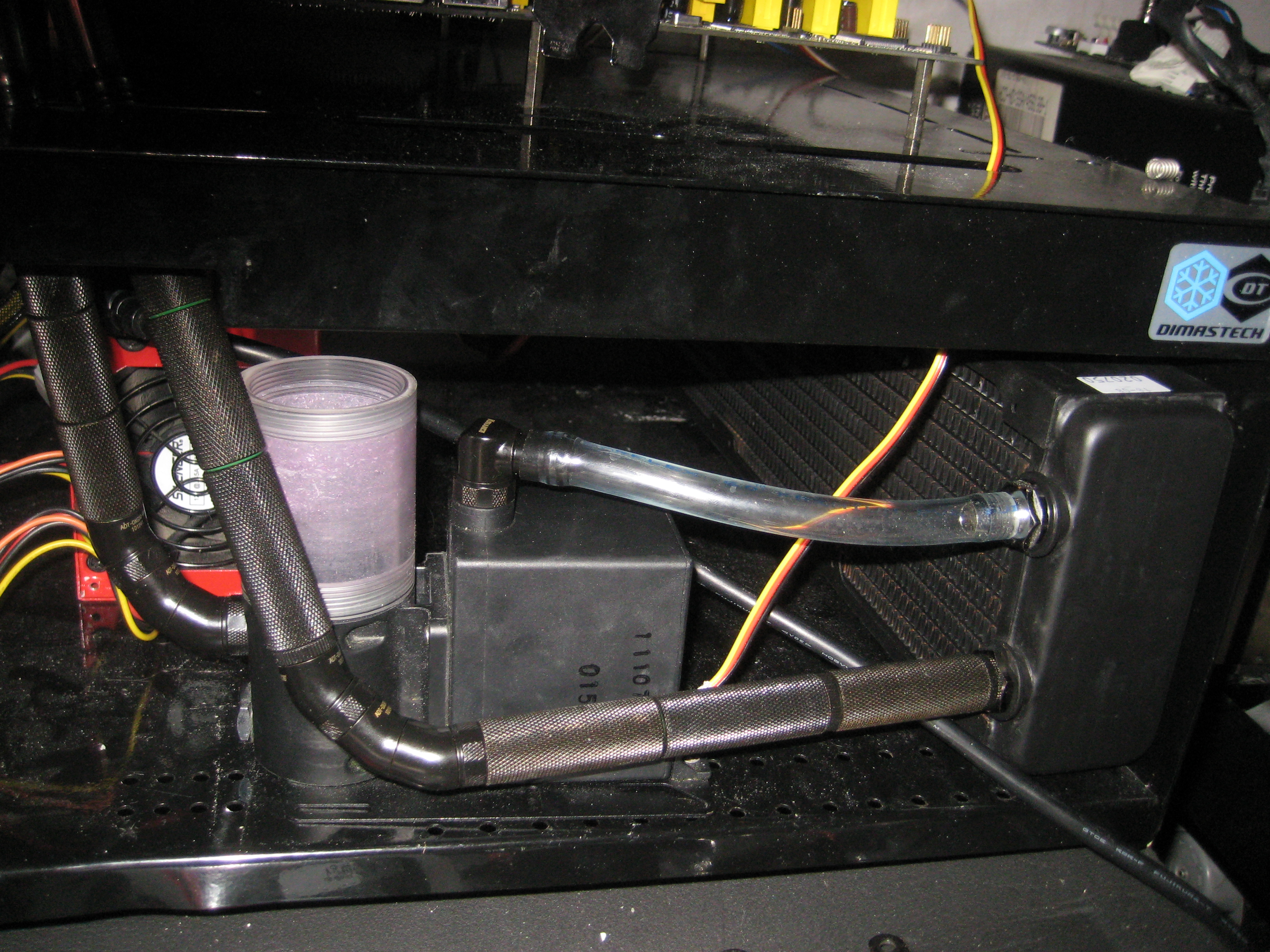

knopflerbruce Skrevet 9. desember 2013 Skrevet 9. desember 2013 På tide å sette opp litt vannkjøling selv. Testbenk med EK 4.0 m/res, Thermochill PA120.3 og Heatkiller 3.0 Cu med custom brackets fra Pulse modding. Strips tar jeg etter første testrun, vil ikke ha tvinn på slangene. 1

knopflerbruce Skrevet 9. desember 2013 Skrevet 9. desember 2013 I motsettning til VL3N serien som må "trykkes inn" og vris så fungere QD3 på samme måte som koblingene på hageslanger der du har en ring som trekkes litt tilbake for å "løse ut" Edit: Er det den gamle testbenken "min(egentlig soppen sin)" du har der? Noen ga den til meg, det var kanskje deg? står pcstyling.no på den bl.a.
