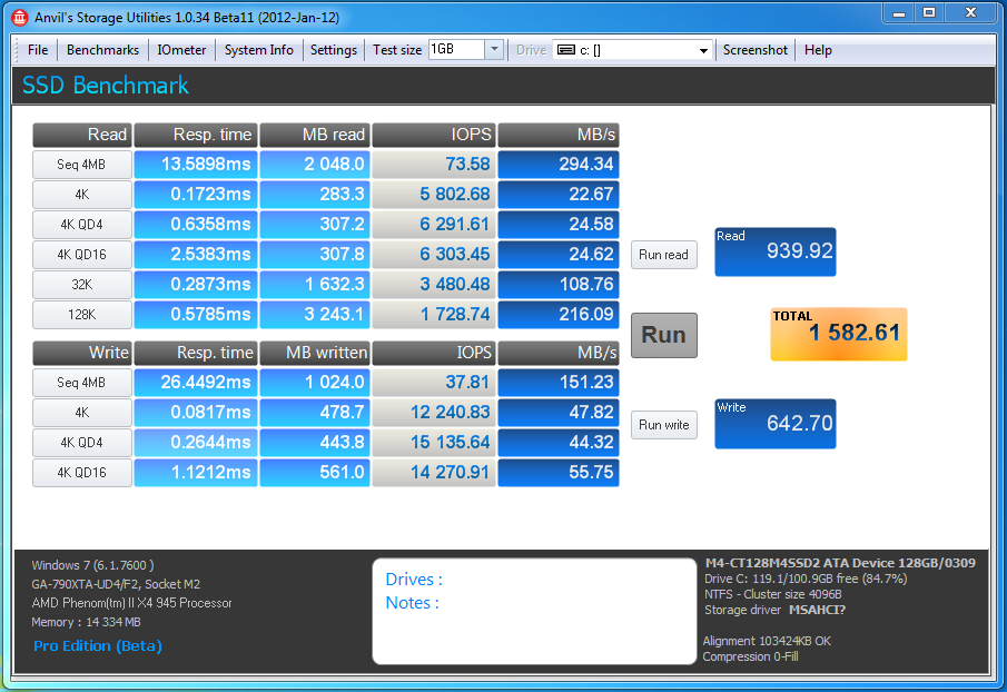

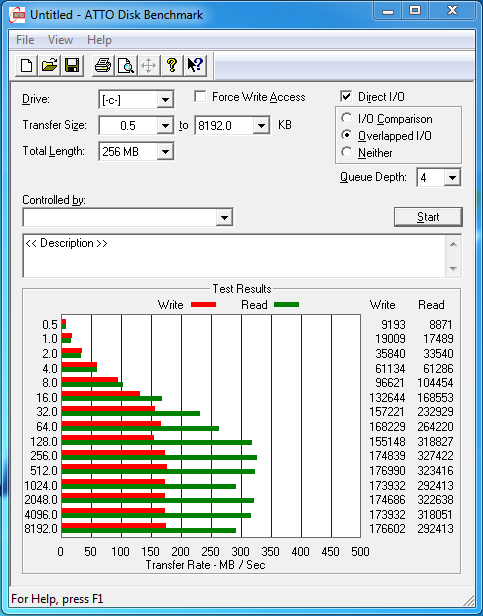

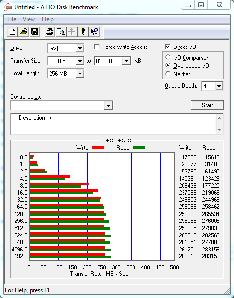

Hentet og installerte akkurat min nye Crucial m4 på 128GB. :)
Er det normale tall, eller er det noe muffens? Virker ikke som om den kjører optimalt, men har egentlig lite peiling rundt SSD'er. Har ikke stilt inn spesielt mye verken i BIOS eller Windows enda, noe spesielt jeg bør gjøre?

Det er SATA II/3g du har? Om det er det ser det greit ut, men ikke rette benchen å poste, AS SSD eller Anvil er best, helst Anvil da denne ser kontrolleren på hovedkortet..
Bruker Sata III/6g, på et Gigabyte GA-790XTA UD4 hovedkort.
Prøvde Anvil, men den ga meg "beta expired"
Skal prøve AS SSD nå.
EDIT: Fant siste versjon av Anvil, resultat under.
Ut i fra at du sa det så normalt ut om det var på Sata II, hvor mye mer burde jeg forvente ettersom den står i en Sata III-port?
