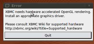

Klarte til slutt å installere XBMX via http://www.xbmc.org/forum/showthread.php?t=52259

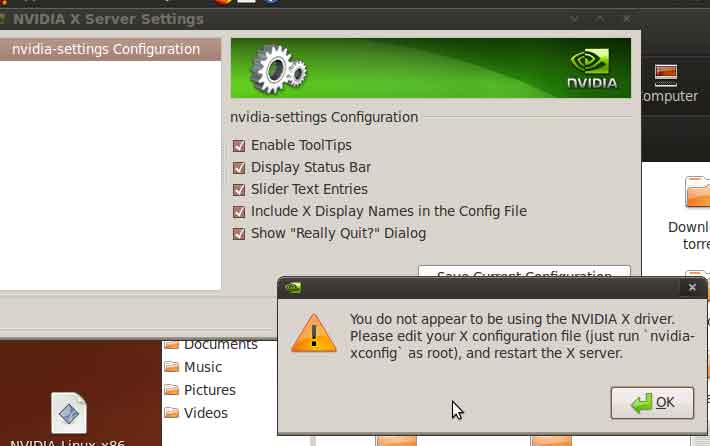

Men da jeg skulle kjøre XBMC fikk jeg melding om at XBMC needs hardware accelerated OpenGL rendering og at jeg må instellere passende driver.
jeg installerte nye drivere (tror jeg ) fra http://www.xbmc.org/forum/showthread.php?t=52259 uten hell.
Etter det ser det ut som Nvidia drivere er deaktivert.
Spørsmålet er hva gjør jeg nå? Kan man reversere driver installasjon? Reinstallere de på nytt?

Fikk angstanfall av dette og gjorde kort prosess..
Reinstallerte Ubuntu. :-) Har nå lagt in Nvidia drivere på nytt.
