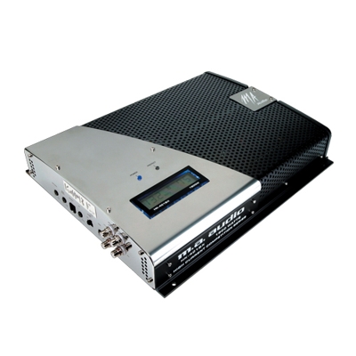

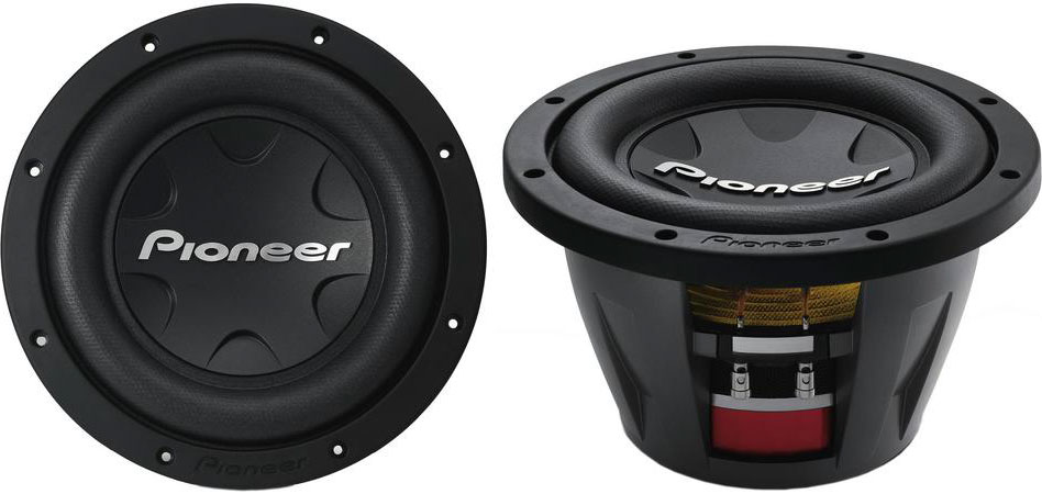

hei jeg har et anlegg som bare ligger på rommet å støver ned .
jeg har ikke fått prøvd det enda. men går det ann å koble det opp på rommet i såfall hva
vil jeg trenge?
forsterker: MA Audio HK401SX 1800w
sub: PIONEER TS-W3004SPL 1000w rms 3000w max
mange 12 volt batterier. en helsikes lader.
og absolutt ikke røyke, tenne lys eller gjøre noe som kan gnistre hvis du bruker syrebatterier.
(knallgassen kan værra skjip)
gele baterier er bedre.
og kanskje greit om du får tak i en lader som ikke brummer for mye.
Det går, men da må du vel ha en såpass stor omformer at det vil koste mer enn det smaker..
Har ikke noen foreldre med bil der du kan montere da?

det er da like lett og skaffe en subb forsterker til hjemme bruk på 1000W som til bil.
Men subben er ikke på 1000W den tåler 1000W. stor forskjell.
min subb forsterker er på 500W i 8Ohm 890W ved 4Ohm. har ikke skjema på mere men skal tåle 2 Ohm. (grovt regnet nesten 1600W) Den driver 2 stk 15" bil subbere. ingen problemer.. (med unntak att cd hylla skraller)
Har du en forsterker som kan dra en 1000w subwoofer...? o.O
Er ikke noe problem det, det er i hovedsak sensitiviteten til elementet som bestemmer hvor høyt det blir med en liten forsterker.
Men man bør jo være litt forsiktig med å skru opp alt for høyt med en liten forsterker da

Dropp planen din og kjøp heller eit stereoanlegg meint for innebruk. Det er finare og langt meir praktisk.
Om du har bruk for pengar kan du alltids selge det, men eg ser ikkje noko problem i å la det ligge til du får bil.
Nei, det vil absolutt ikkje fungere. Bruk suben som det er meint, i ein subkasse i bilen. Subwooferen er uansett den minst viktige delen av eit lydanlegg. Førsteprioritet bør være den delen av anlegget som spelar av alle frekvensar over 80Hz. Subwooferen skal ta seg av frekvensar under 80Hz.
