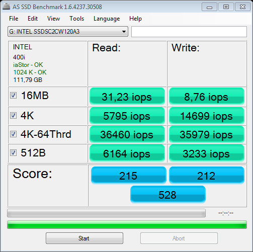

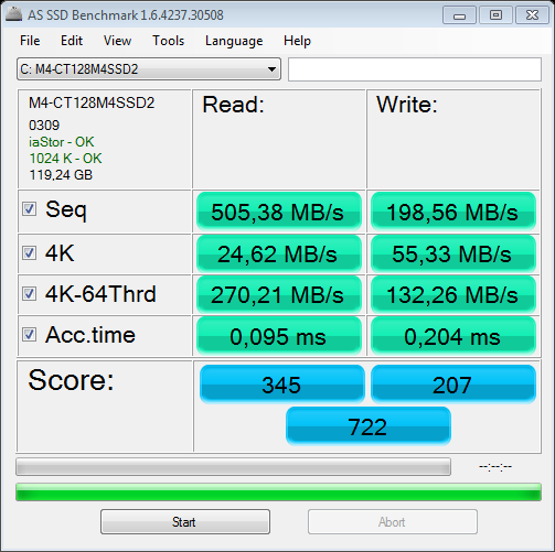

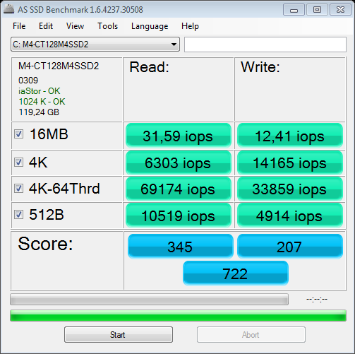

Syar-2003 Skrevet 14. juli 2012 Skrevet 14. juli 2012 (endret) Crucial M4 er fremdeles en SSD som er høyt aktuell p.t Her er AS SSD resultat på en M4 128GB mot Intel 520 128GB Begger er loadet med samme os/programmer , dvs tilnærmet like fylt med data , i tillegg er M4 disken eldst ( ca 1 år) uten hderase utført på noen. Endret 14. juli 2012 av syar2003
Betroz Skrevet 14. juli 2012 Skrevet 14. juli 2012 (endret) syar2003 : Er ikke skriveytelsen litt lav på de der? Burde vel vært bedre. Endret 14. juli 2012 av Betroz

Syar-2003 Skrevet 14. juli 2012 Skrevet 14. juli 2012 (endret) syar2003 : Er ikke skriveytelsen litt lav på de der? Burde vel vært bedre. Syns du ? . Mener du M4 SSD'n eller Intel . Vel - tror ikke det er så gærent for M4'n. Det ser tilnærmet likt ut som denne karen sin 128GB M4 med msahci , da sett bort ifra litt mindre i skriving på 4K-64Thrd på min. http://forum.crucial...ght/true#M19922 Både den og 520 har vært brukt ganske lenge som OS disk u/spare plass - som kanskje forklarer noe . Jeg har ikke planer om eller gidder å kjøre hderase på de.Ytelsen er "bra nok" i det daglige. Endret 14. juli 2012 av syar2003

Betroz Skrevet 14. juli 2012 Skrevet 14. juli 2012 Syns du ? Mener du M4 SSD'n eller Intel . Begge. Men at det er 128GB versonen forklarer en del. Se bare på hva en Plextor M3 256GB klarer :
Syar-2003 Skrevet 14. juli 2012 Skrevet 14. juli 2012 Syns du ? Mener du M4 SSD'n eller Intel . Begge. Men at det er 128GB versonen forklarer en del. Se bare på hva en Plextor M3 256GB klarer : Ja - det er klart. Flere kanaler kontroller-nand minne gir bedre ytelse. Har noen 256GB SSD også. To sandisk extreme 256GB og ytterligere en M4 i kapasitet 256GB. Men nok for være nok. Har 7.stk SSD nå tilsammen spredd på en laptop og to stasjonære. PlextorM3P er bra.
