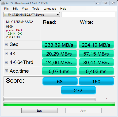

MG10 Skrevet 21. mai 2012 Skrevet 21. mai 2012 (endret) Hei har akkurat installert en SSD (Crucial M4 256GB). Så leser jeg at jeg bør endre fra IDE til AHCI.. Prøvde nettopp det her men da ville ikke Windows (som ligger på en annen disk) starte opp,fikk gjennopprettnings vinduet opp.. Så jeg er tilbake til IDE igjen.. Kan jeg endre fra IDE til AHCI uten at det går ut over Windows systemdisk og de andre harddiskene jeg har? Kjørte en test med AS SSD Benchmark Den er koblet til Sata-2 siden jeg har et X58 HK med marvell Sata 3 kontrollere.. Er det noe galt her? Endret 21. mai 2012 av Gjermundsen

chevyz28 Skrevet 22. mai 2012 Skrevet 22. mai 2012 Hei har akkurat installert en SSD (Crucial M4 256GB). Så leser jeg at jeg bør endre fra IDE til AHCI.. Prøvde nettopp det her men da ville ikke Windows (som ligger på en annen disk) starte opp,fikk gjennopprettnings vinduet opp.. Så jeg er tilbake til IDE igjen.. Kan jeg endre fra IDE til AHCI uten at det går ut over Windows systemdisk og de andre harddiskene jeg har? Kjørte en test med AS SSD Benchmark Den er koblet til Sata-2 siden jeg har et X58 HK med marvell Sata 3 kontrollere.. Er det noe galt her? Marvel kontrolleren for sata 3 er ikke god på x58. Koble den heller på Intel sata2. 1

MG10 Skrevet 22. mai 2012 Skrevet 22. mai 2012 Du må endre i registry først og så når du restarter maskinen, endre fra IDE til AHCI i BIOS. Yes!Da var det gjort! Takk for hjelpen. Marvel kontrolleren for sata 3 er ikke god på x58. Koble den heller på Intel sata2. Ja det var jo det jeg skrev at jeg hadde gjort.. Sånn ble den siste testen fra AS SSD Benchmarks.. Er det dårlig eller ok? Skal legge inn samplene nå så får jeg se hvordan den duger irl.. 1
