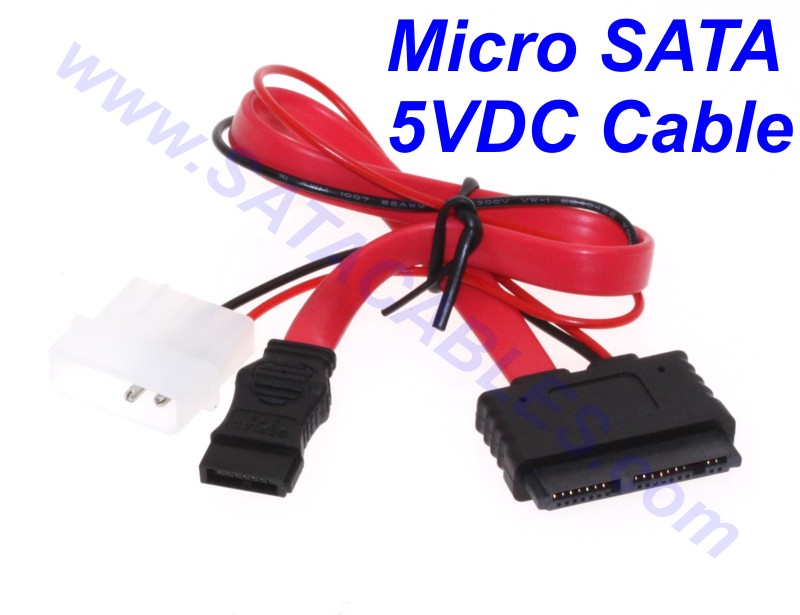

Ourasi Skrevet 6. april 2011 Skrevet 6. april 2011 Har brukt en som ser slik ut: er det feil?? Ja, den er nok feil, du skal ha en slik som på bildet under..

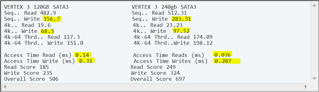

Re-Offender Skrevet 6. april 2011 Skrevet 6. april 2011 Fra twittern til anandtech: "for those of you who are wondering, there are big differences between the 120GB Vertex 3 and the 240, more in 24 hours!" Ser ut som OCZ har cap'et ytelsen i firmwaren til 120GB versjonen noe helt jævlig, greit nok om de ville justere litt for å hindre lekajser i salget på bekostning av 240GB, men jeg tror de har skutt spurv med kanon her...
madsc90 Skrevet 6. april 2011 Skrevet 6. april 2011 Hmmm... Jeg bruker selv en c300 1.8", med sata-micro sata -adapter. Det funket absolutt ikke problemfritt for meg. Jeg fikk signal, og systemet var tilsynelatende stabilt, men ved enkelte kombinasjoner av drivere, eller i det PCen ble satt i sleap, kræsjet PCen. Dessuten var ytelsen lavere enn den skulle være. Selv har jeg noe som ligner mer på denne: http://www.dustinhome.no/pd_5010221943.aspx?intcmp=aredir Uansett: Poenget mitt er at slike adaptere er meget suspekte, og kan fort føre til problemer. Som om ikke det er nok, manlger adapteren din to ledere i kontakten. Microsata skal ha 8 ledere i strømpluggen, mens på bildet ditt er det bare 6. Dessuten krevere SSDen 3.3V, hvilket ikke alle PSUer leverer over molex. Sjekk om din gjør det. For å prøve å lokalisere feilen, kan du dele adapteren din i to, da det kun er strøm-delen "adapteres". Signal-kabelen fra hovedkortet kan du bruke direkte inn i SSDen. Måten jeg løste problemet med adapteren min, var: -Jeg tok av plastikken på utsiden av adapteren, slik at jeg så hvor lederene gikk. -Deretter brukte jeg baugfil for å sage vekk signal-delen, da jeg kun trengte å "adaptere" strømledningen. Etter det har systemet vært dønn stabilt med riktig ytelse. Siden du har prøvd på flere hovedkort, og vi antar at du har gort alt skikkelig, vedder jeg på at feilen er i adapteren. Enten modifiserer du den slik jeg beskrev over, eller så kan du kjøpe en annen. Bare husk at jeg har dårlig erfaring med en som ligner på den linket til over (den kom fra ebay).

Nizzen Skrevet 6. april 2011 Skrevet 6. april 2011 (endret) Fra twittern til anandtech: "for those of you who are wondering, there are big differences between the 120GB Vertex 3 and the 240, more in 24 hours!" Ser ut som OCZ har cap'et ytelsen i firmwaren til 120GB versjonen noe helt jævlig, greit nok om de ville justere litt for å hindre lekajser i salget på bekostning av 240GB, men jeg tror de har skutt spurv med kanon her... Jeg føler iallefall at jeg mangler litt ytelse. Har OCZ klart å f**** opp ting igjen tro? Litt artig å følge med her: http://www.ocztechnologyforum.com/forum/showthread.php?85336-Vertex-3-Reviews/page54 Bruker dem forskjellig nand tro? Ganske mye forskjell på latency Endret 6. april 2011 av Nizzen
Re-Offender Skrevet 6. april 2011 Skrevet 6. april 2011 Fra twittern til anandtech: "for those of you who are wondering, there are big differences between the 120GB Vertex 3 and the 240, more in 24 hours!" Ser ut som OCZ har cap'et ytelsen i firmwaren til 120GB versjonen noe helt jævlig, greit nok om de ville justere litt for å hindre lekajser i salget på bekostning av 240GB, men jeg tror de har skutt spurv med kanon her... Jeg føler iallefall at jeg mangler litt ytelse. Har OCZ klart å f**** opp ting igjen tro? Litt artig å følge med her: http://www.ocztechnologyforum.com/forum/showthread.php?85336-Vertex-3-Reviews/page54 Bruker dem forskjellig nand tro? Ganske mye forskjell på latency Du får et lite hint i denne setninga i en annen twitter post: "..the issue of unadvertised varying NAND performance"
Nizzen Skrevet 6. april 2011 Skrevet 6. april 2011 (endret) Originally Posted by Tony keeping it really simple: for a 120GB drive there are 2 ways of building it. 1 16x8Gbit IC 2 32x4Gbit IC method 2 will produce a faster drive than method 1 240's basically are like method 2, hence they are faster. To make 120's faster you would need 16x dual core nand chips or 32x4Gbit IC, the issue with that is these IC are expensive, so the drives would not be competitive within the market place. So as you see die size and density are pushing performance as well as cost vs GB.... this is why it pays to have informed info to hand and fully understand how ssd work. Test oppe hos Anandtech http://www.anandtech.com/show/4256/the-ocz-vertex-3-review-120gb Endret 6. april 2011 av Nizzen

Anv Skrevet 8. april 2011 Skrevet 8. april 2011 ... 1 16x8Gbit IC 2 32x4Gbit IC method 2 will produce a faster drive than method 1 240's basically are like method 2, hence they are faster. To make 120's faster you would need 16x dual core nand chips or 32x4Gbit IC, the issue with that is these IC are expensive, so the drives would not be competitive within the market place. So as you see die size and density are pushing performance as well as cost vs GB.... this is why it pays to have informed info to hand and fully understand how ssd work. ... Det er som jeg skrev for en stund siden, det er kombinasjonen av tetthet/mengde per "pakke" som er det som er viktig. Det er nøyaktig samme problemstilling som de kom i på Vertex 2 når de skulle prøve å fase inn 25nm, de valgte den billige løsningen (1) og innså ikke hva dette førte til. Nå er Vertex 3 en helt annen baby og personlig synes jeg 120GB ser meget bra ut, jeg har tidligere sagt at jeg har sluttet å kjøpe mindre enn 128GB (NAND) og det gjelder fremdeles, hvis det noensinne kommer en Vertex 3 60GB vil den ikke yte så bra eller den vil få høy pris per/GB. Vi ser nå slutten på lanseringer og det som er helt klart er at Intel 510 og 320 er meget gode valg, det så litt skralt ut da 510 kom men den viser seg å være et godt kompromiss for de med 6Gb/s kontrollere. Jeg fikk bare tak i en V3 240 i første omgang men det skal bli spennende å teste den i kveld Ser at Dustin Home selger 3 "varianter" av Intel 320-diskene. "RESELLER", "RETAIL" og en uten noen benevning. Atpåtil har de forskjellig pris (RETAIL er dyrere), men jeg greier ikke helt å se av produktbeskrivelsen at det skal være noen forskjell på noen av dem. Noen som kan forklare? Reseller kommer med SATA+strøm kabler og 3.5" fester, den som slutter på 10 kommer i en liten brun boks uten tilbehør. Det er samme SSDen uansett hva du kjøper, det er bare tilbehør/innpakkningen som er forskjellig. 1
