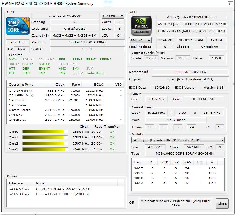

Mulig det har vært omtalt tidligere i tråden men her er mine erfaringer med truecrypt og SSD.
Med SSD disken som systemdisk og helkryptert med truecrypt:
Med SSD disken som systemdisk uten truecrypt:
Laptopen som ble brukt under testen:
Endret av Arcus
Er fornøyd, men hadde ikke tror at benchmarken skulle ble så påvirket av truecrypt.
