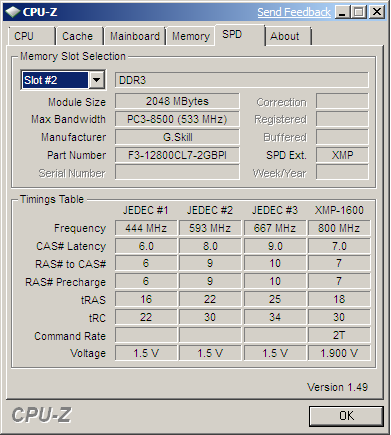

Bludd Skrevet 28. januar 2009 Skrevet 28. januar 2009 (endret) Husk at 1333 MHz er DDR. Det ser ut som om du underklokker minnet ved at du kjører 633 MHz som er 1266 MHz DDR. JEDEC standardiserer vel ikke 1333+ MHz. Endret 28. januar 2009 av Bludd
Nizzen Skrevet 28. januar 2009 Forfatter Skrevet 28. januar 2009 Dette er mitt minne... For sammenlikning.
