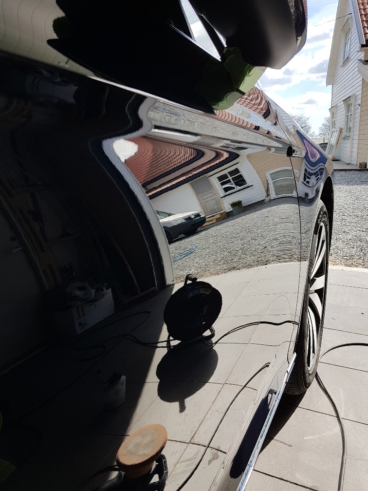

CFM Skrevet 22. april 2017 Skrevet 22. april 2017 (endret) Skal man absolutt legge både sealer og voks gjelder dette ordtaket: Sealer før voks, den er i boks. Voks før sealer, jeg fortviler! Sealer/coating kan i noen tilfeller legges lagvis, men voks trenger bare å legges i ett lag. Ellers vi bare løsemidlene løse opp det første laget. Kan evt. legge to lag for å garantere full dekning. Edit* Tar en kjapp polering på bilen i dag: Endret 22. april 2017 av CFM
