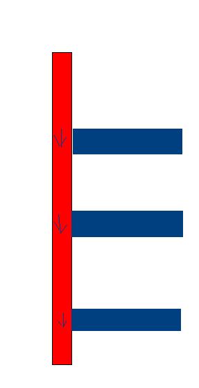

Admiral1 Skrevet 27. januar 2008 Skrevet 27. januar 2008 noe rart skjedde ikveld. enkelt forklart, jeg gikk opp en loddrett gate, og hvergang jeg gikk forbi en vannrett gate så kom et kjempe vindkast neddover den loddrette gata, og ble borte så fort jeg kom i "le" så var det borte... skjedde rundt 4-5 ganger ... hva er grunnen? Omformulerer og slenger på en paint tegning. Jeg går opp den røde gata, hvergang jeg passerer en blå gate kommer det et vindpust "mot meg" (vindrettning er tegnet som pil) men når jeg ikke er ved de blå gatene er det vindstille... why

SeaLion Skrevet 27. januar 2008 Skrevet 27. januar 2008 noe rart skjedde ikveld. enkelt forklart, jeg gikk opp en loddrett gate, og hvergang jeg gikk forbi en vannrett gate så kom et kjempe vindkast neddover den loddrette gata, og ble borte så fort jeg kom i "le" så var det borte... skjedde rundt 4-5 ganger ... hva er grunnen? Omformulerer og slenger på en paint tegning. Jeg går opp den røde gata, hvergang jeg passerer en blå gate kommer det et vindpust "mot meg" (vindrettning er tegnet som pil) men når jeg ikke er ved de blå gatene er det vindstille... why Jeg tipper du følte dette ekstra kraftige vinddraget mest akkurat i det du kom fram til hushjørnene. Vind som passerer skarpe kanter (f.eks hushjørner) bøyes av og akselereres. Jeg tipper at hvis du hadde prøvd å gå litt opp i en av tverrgatene så ville det blåst mindre der enn ved hushjørnet. Dette er et velkjent meteorologisk/aerodynamisk fenomen. Egentlig er det en avart av dette fenomenet som får fly til å fly, flyvingens overside er mer krum enn undersiden, dermed tvinges luften på oversiden til å gå fortere og det skapes et undertrykk på vingenes overside som suger flyet opp.
Kahuna Skrevet 27. januar 2008 Skrevet 27. januar 2008 Dessuten vil vinden ikke bli særlig hindret i de gatene som løper parallelt med vinden siden det ikke er noen bygninger som står i veien for vinden der. I tverrgatene vil det være nokså lunt siden bygningene gir deg le. I kryssene vil du da få føle hvor mye det *egentlig* blåser.
