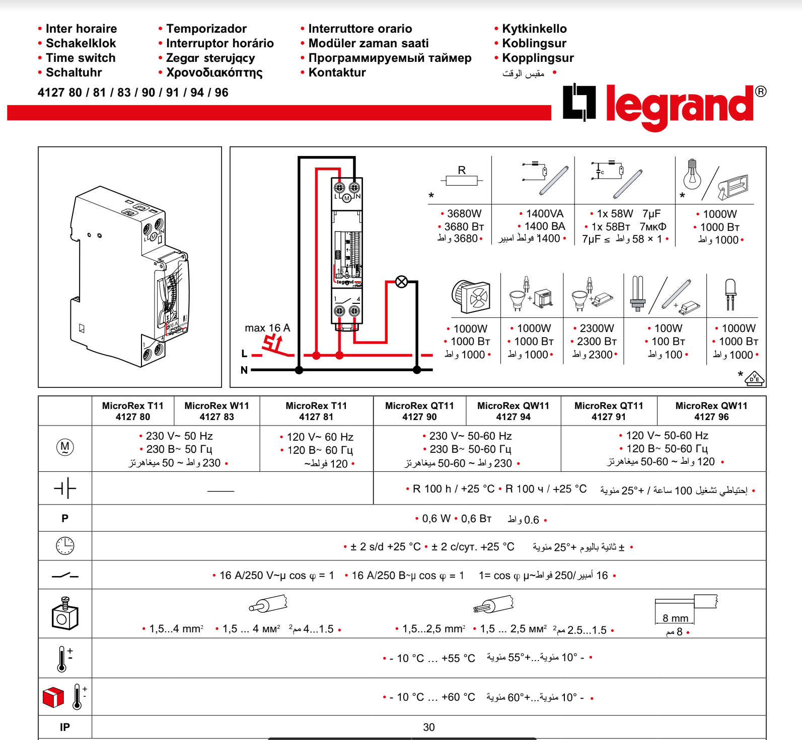

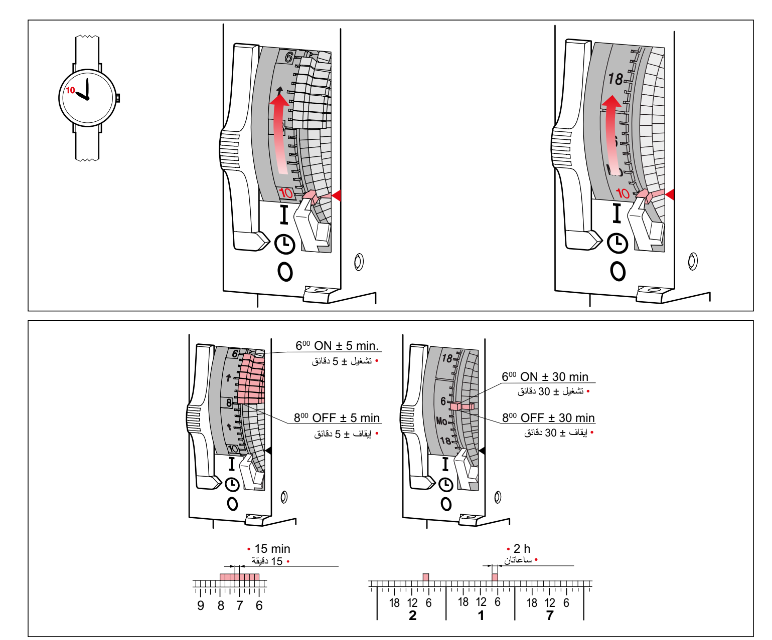

Kaplan Skrevet 4. oktober 2022 Skrevet 4. oktober 2022 Mulig dette er utenfor trådens scope og/eller generelle kompetansenivå, men dette klør jeg meg fælt i huet på. Jeg skal programmere et koblingsur, og bruksanvisningen har kun dette til forklaring på hvordan man gjør det: Noen som vil prøve seg på en klartekst-fortolkning?
Mannen med ljåen Skrevet 4. oktober 2022 Skrevet 4. oktober 2022 (endret) Merke BOSCH eller BRAUN? Foreldrene mine har sånne. Har skrudd på taklyset med dem hver gang vi skulle besøke bestemor. Så tyver som holder oppsikt med huset kan se at noen er hjemme, fordi lyset går av og på. Til venstre har du en bryter med tre innstillinger. I er alltid på, 🕒 betyr at klokken styrer av og på, 0 er alltid av. Den roterende delen kan bare rotere den ene veien, som timeviseren på en klokke. Mine foreldres koblingsur gjør en runde på 24 timer, så du slipper at den gjentar samme syklus to ganger i døgnet. Taggene langs kanten er av/på-brytere. De bestemmer om koblingsuret, i 🕑-stilling, skal være av eller på det kvarteret. Dermed har du en begrenset oppløsning på at klokken kan skru strømmen av og på hvert kvarter, når som helst hele døgnet, ettersom hjulet gjør en runde. Mulig du har en annen modell. Jeg synes jeg skimter "Mo" og referanser til 5 og 30 minutter. Da har du sikkert flere valgmuligheter enn meg, men jeg håper dette gir deg hjelp et stykke på vei. Endret 4. oktober 2022 av Mannen med ljåen 1
Gravitass Skrevet 4. oktober 2022 Skrevet 4. oktober 2022 Svaret over var ganske beskrivende 👍 Men det ser ut som at det er mulig med to forskjellige hjul på denne modellen. En for å styre et program som har spesifikke tider på spesifikke dager i en hel uke og et hjul som bare fungerer innenfor en syklus på 24 timer. Vet ikke hvordan du bytter mellom de (kanskje det er to forskjellige modeller?).
Kaplan Skrevet 6. oktober 2022 Skrevet 6. oktober 2022 Takk for svar folkens! Da har jeg gjort et forsøk, så vil kvelden vise om det var vellykket:) Merket er for øvrig legrand:
