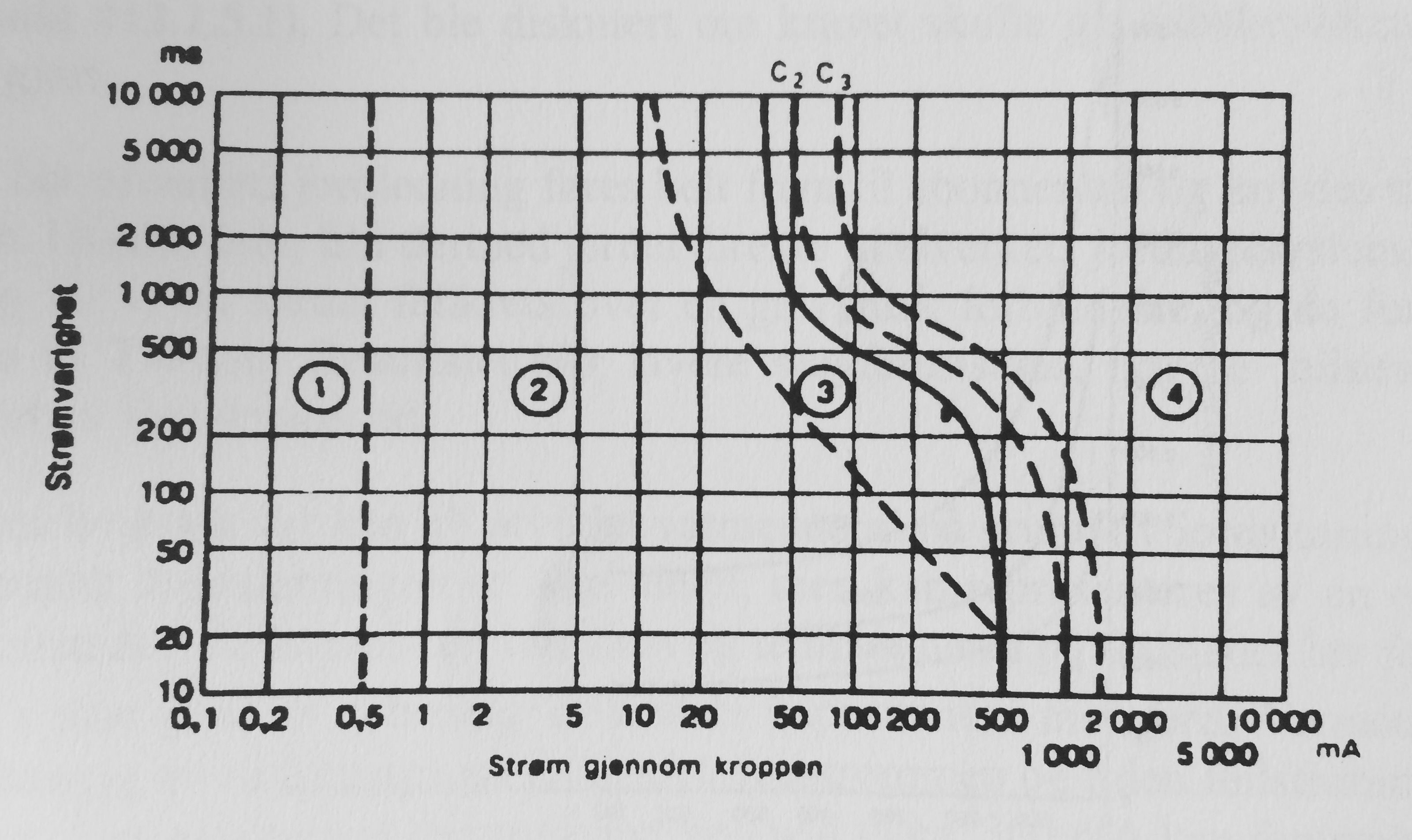

Hvor går grensen for når man får støt av noe med elektrisk spenning?
Tenker på klesplagg med ledende materialer i, og hvorfor man da ikke får støt, men samtidig kan drive noe (LED-lys eller lyd, etc).

Altså, støt som du får fra klesplagg og lignende er ca. 10 000 volt, men det er så lite ampere at det har ingenting å si. Støt fra tazer (støtpistol) er på rundt 50 000 volt, men der er det også ganske liten ampere. Du må opp til 30 milliampere for å dø av det og fra 10 milliampere så greier du ikke å kontrollere musklene dine.
LED er somregel bare 12 volt og fryktelig liten ampere, såder kjenner du ikke noe uansett. Du kan jo prøve å slikke på 9 Volts batteri, der er litt futt ;)
Det du påstår her er dessverre en utbredt unøyaktighet spredd til elektrikere som svar på hvorfor jordfeilvern til forbrukerkurser er innstilt med merkestrøm lik 30 mA.
Tillat meg derfor å komme med litt mer detaljert folkeopplysning.
Grafen over illustrerer farene ved strømgjennomgang i mennesker som en funksjon av strøm [mA] og tid .

Der er fire ulike soner:
  1. Befinner man seg i sone 1 har det vanligvis ingen virkning. Altså strømmer opp til 0.5 mA, uvilkårlig av varigheten man er utsatt for denne strømgjennomgangen.
Sone 2 gir følbar, men vanligvis ingen skadelig fysiologisk virkning.  Det er fare for lammelse av muskler som gjør at en ikke kan frigjøre seg.
Sone 3 gir vanligvis ikke organisk skade, men med høyere mulighet for muskellammelse. Sannsynligheten for pustevansker og hjertestans øker med strømmen og varigheten.
Sone 4 gir fare for hjerteflimmer i tillegg til faremomentene gitt ovenfor. Der er to kurver, hvor kurve C2 gir ca 5 % risiko mens kurve C3 gir 50 % risiko.
Som man ser så faller 30 mA inn under sone 2 helt til man har passert ca 500 ms. Hvis man er forhindret fra å bevege seg, enten pga fysiske hindringer eller nedsatt funksjonsevne, så vil 30 mA fort gli inn i sone 3 og bli mer farlig.
15 mA er typisk bare farlig ved lang tids strømgjennomgang.
Merk at strømgjennomgang her menes ved strøm som går gjennom hjertet. Typisk ved hånd-hånd eller hånd-fot osv.
Det er viktig å ha klart for seg at denne grafen kun gjelder korttidsvirkninger. I de seneste år har STAMI oppdaget flere og flere langtidsvirkninger på hjerte og nervesystem som følge av støt. Derfor bør man alltid undersøkes hos lege etter en strømgjennomgang. Både med tanke på ditt eget vel og ve, men også for å dokumentere hendelsen i tilfelle langtidsskader og forsikringsutbetaling.
Edit: Rettet en skrivefeil der jeg skrev 50ms istedenfor 500ms.  Og den forskeren jeg nevnte het Charles Dalziel :)
Endret av Twinflower
  • Liker 3
 Du blander 50ms og 500ms, jordfeilbrytere løser ut lenge før noenting når sone 3 uansett. (På tester pleier de å være 24mA, og rundt 50ms utløsetid om jeg ikke husker feil.)
Ah, beklager. Leste faktisk av feil akse :)
Men ja, jordfeilbrytere løser ut i området 15-30 mA - men kun de som er beregnet til forbrukerkurser. I andre applikasjoner hvor det er større krav til driftsikkerhet så vil de løse ut på 30mA ± 2 mA.
Alle som har lekt med et sluttkontrollinstrument har erfart dette :)

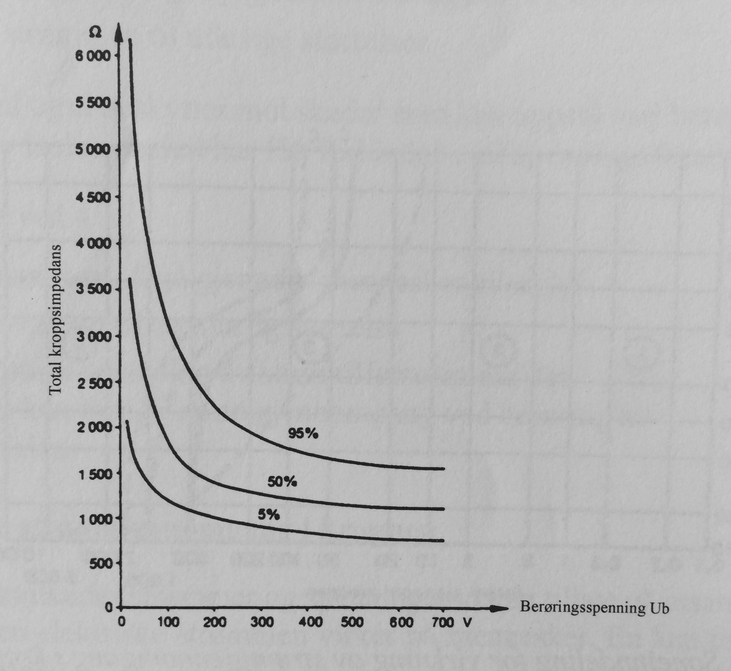

Jeg kan også legge til en annen utbredt myte i elektrobransjen. Nemlig om kroppens motstand/impedans.
Typisk er det noen som har målt kroppen sin fra hånd til hånd med et vanlig multimeter og fått noe slikt som 1 megaohm eller noe i de banene. Det hadde jo vært veldig greit ettersom man ville vært tilnærmet udødelig når det kom til elektrisk støt på vanlige lavspenningsanlegg.
I virkeligheten er kroppsmotstanden variabel med påtrykket spenning.
Under er en graf som viser hvordan impedansen gjennom huden endrer seg når spenningen stiger:
De tre kurvene viser persentil som ligger under de tre kurvene.
95% av oss ligger under den øverste kurven, 50% ligger under den midterste kurven og kun 5% av oss ligger under den laveste kurven.
Med andre ord vil de aller fleste av oss ligge mellom den øverste og nederste kurven.
Det man ser er at når spenningen man er utsatt for øker fra 50 V og til 230 V så minker kroppsimpedansen betydelig - noe som fører til at strømgjennomgangen blir betydelig høyere.
50 V er forøvrig satt til høyeste spenning man kan "lovlig" bli utsatt for i et elektrisk anlegg.
Merk at dette gjelder vekselspenning på 50/60 Hz.

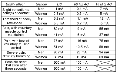

Ved likestrøm og høyfrekvens (f.eks 10 kHz), er kroppen langt mer "mottakelig" for strømgjennomgang. Jeg har dog ikke liknende kurver for impedans som funksjon av frekvens.
edit: La til nederste tabellen.
Jeg tolker tabellen slik: Severe pain, difficulty breathing hos menn oppnås ved mye lavere strømstyrker (23 mA) ved 60 Hz, enn ved likestrøm (90 mA) eller 10 kHz (94 mA). For meg høres det ut som 60 Hz er den farligste kolonnen av de tre.
Helt korrekt. 50 / 60 Hz er den verste frekvensen, både med tanke på smerte og mtp faren for hjerteflimmer. Så det er noe uheldig at det er de to frekvensene som benyttes på nær samtlige forbrukerkurser i verden, både til lands og til sjøs.
