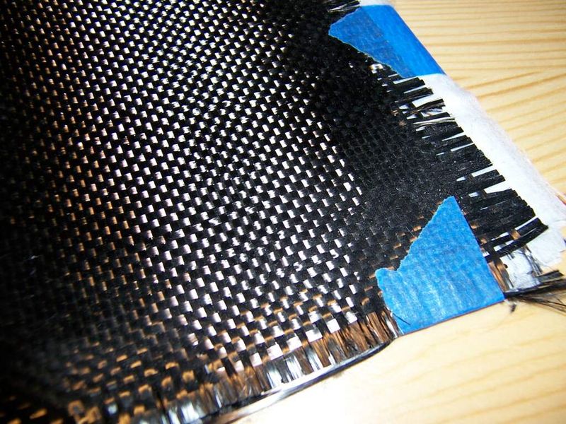

SeaLion Skrevet 1. mai 2012 Skrevet 1. mai 2012 (endret) Det som kalles "kullfiber" eller bare "karbon" i bilkarosserier er en kompositt. Det er en herdeplast (epoksy) forsterket med kullfiber, omtrent slik armeringsjern brukes i betong. En annen kompositt som brukes i biler og båter er en annen herdeplast (polyester) forsterket med glassfiber. Dette siste kalles ofte bare "glassfiber", men egentlig heter materialet "glassfiberarmert polyester". Det som mange kaller "karbon" er altså egentlig kullfiberarmert epoksy. Kull og karbon er bare to ulike navn på det samme grunnstoffet. Dette grunnstoffet finnes i ulike molekylstrukturer, som f.eks grafitt (som brukes i skrivekjernen i blyanter) eller diamant. Trekull og koks er andre varianter av dette grunnstoffet. Betong med innstøpte armeringsjern regnes også som et komposittmateriale. Faktisk kan man også kalle vanlig treverk for et komposittmateriale, for det består jo av fibre (cellulose) og et bindestoff (harpiks). Det er kombinasjonen av fibre (kullfiber/glassfiber) og bindestoffet (plast) som gir fiberarmert plast egenskaper som gjør at det egner seg å lage plater i biler og båter. Kullfiberarmert epoksy er både lettere og sterkere enn stålplater, men også ganske mye dyrere. Derfor lages de fleste billigbiler fortsatt i stål, bare i de dyreste og råeste sportsbilene lønner det seg å benytte kullfiberarmert epoksyplast. Uten herdeplasten er kullfibermattene omtrent som et tekstil, de kan krølles/brettes og klippes med vanlig saks. Men innstøpt i herdeplast blir kombinasjonen altså svært sterk. Endret 1. mai 2012 av SeaLion 2

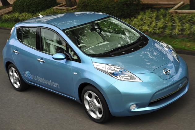

SeaLion Skrevet 1. mai 2012 Skrevet 1. mai 2012 Tradisjonelle elbiler brukte/bruker vanlige blybatterier, altså slike som brukes som startbatterier i vanlige biler. Disse er forholdsvis store og svært tunge (bly er tungt). Batteripakken i en sånn elbil veier flere hundre kg og tar stor plass. Og selv om bilen er liten, så er energitettheten i denne typen batterier så lav at rekkevidden sjelden er særlig mer enn 15 km. Dess større bilen er dess kortere blir rekkevidden, alternativt må man fylle halve bilen med blybatterier, og da er jo hele poenget med større bil borte. Elbiler med denne typen batterier lages derfor små og lette, f.eks Think og Buddy. De lekre (og svindyre) elbilene som f.eks Tesla Roadster bruker samme typen batterier som brukes i mobiltelefoner og bærbare datamaskiner. Disse batteriene har mye større energitetthet, men de koster også det hvite ut av øynene. Disse elbilene er det få som har råd til. Nå kommer det dog en mellomtype elbiler med batterier som er litt billigere. Disse leveres av etablerte bilfabrikker, en av disse er Nissan Leaf, som nå faktisk brukes som taxi i Trondheim og andre byer.
