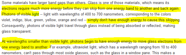

Kva skjer på mikroskopisk nivå når lys går igjennom glas. Kva er det som gjer at lyset går gjennom glas, men ikkje ein vegg?
Endret av jondev20
Ok. Takk for svar, og link til ein flott nettstad!
Men det stod at synlig lys gjekk igjennom fordi det ikkje hadde nok energi til å eksitere elektrona, men UV gjekk ikkje gjennom fordi strålinga hadde nok energi.
Men eg veit at gammastråling går igjennom det meste så det går vel igjennom glas? Dersom gammastråling går gjennom glas kvifor er det slik når den strålinga har mykje meir energi enn UV?
Endret av jondev20
Gammafotonene er så energirike at de kan slå et elektron helt løst fra atomet sitt (ionisere) Og likevel ha energi til overs slik at det kan fortsette. Det trengs derfor mange kollisjoner for at gammastrålingen skal avgi all energien sin og stoppes. Hvis glasset er tykt nok stopper det altså gammastråling, men en vanlig vindusrute holder ikke.
For de spesielt interesserte kan jeg legge til at ionisering ikke er eneste måten gammastrålingen taper energi på når den går gjennom glass (eller andre materialer). Viktigere er pardanning - altså at det dannes elektron-positron par. For at dette skal kunne skje må fotonet ha energi tilsvarende (litt mer enn) to elektronmasser.
