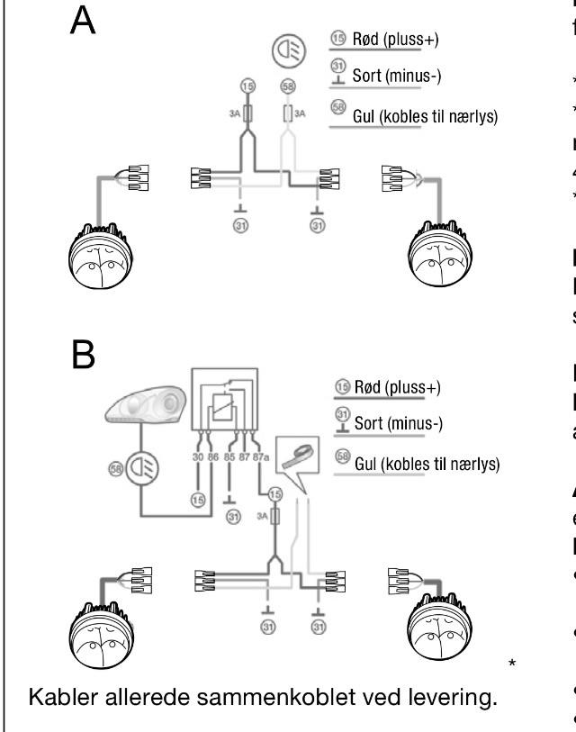

Noen som kan lage et koblingsskjema på disse led lysene fra biltema men kun en bryter, drite i kobling via nærlys.
Er egentlig drl-lys men vil koble via kun en av og på bryter inne i bilen og bruke dem som grøftelys for pynt :)
