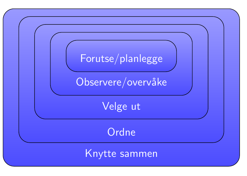

Nebuchadnezzar Skrevet 6. februar 2016 Skrevet 6. februar 2016 Torbjørn, har du peiling på hvordan en konstruerer følgende figur i tikz? Har litt problemer med å forstå nested labels.
Torbjørn T. Skrevet 6. februar 2016 Skrevet 6. februar 2016 (endret) Torbjørn, har du peiling på hvordan en konstruerer følgende figur i tikz? Du kan til dømes gjere noko liknande koden nedanfor. \documentclass[border=4mm]{standalone} \usepackage[utf8]{inputenc} \usepackage{tikz} \begin{document} \begin{tikzpicture}[ boks/.style={rounded corners=10pt,shade,top color=blue!40,bottom color=blue!70,rectangle,draw=black,thin}, ] \foreach \x in {5,4,...,1} \node [boks,anchor=south,minimum width=2.5cm+\x cm,minimum height=\x cm] (n\x) at (0,-\x*0.75) {}; \foreach [count=\i] \txt in {Forutse/planlegge,Observere/overvåke,Velge ut,Ordne,Knytte sammen} \node [white,above=4pt,font=\sffamily] at (n\i.south) {\txt}; \end{tikzpicture} \begin{tikzpicture}[ boks/.style={rounded corners=10pt,shade,top color=blue!40,bottom color=blue!70,rectangle,draw=black,thin}, ] \foreach \x/\txt in {5/Knytte sammen,4/Ordne,3/Velge ut,2/{Observere/overvåke},1/{Forutse/planlegge}} \node [boks,anchor=south,minimum width=2.5cm+\x cm,minimum height=\x cm, label={[above=3pt,font=\sffamily,white]below:\txt}] (n\x) at (0,-\x*0.75) {}; \end{tikzpicture} \end{document} Endret 7. februar 2016 av Torbjørn T.
