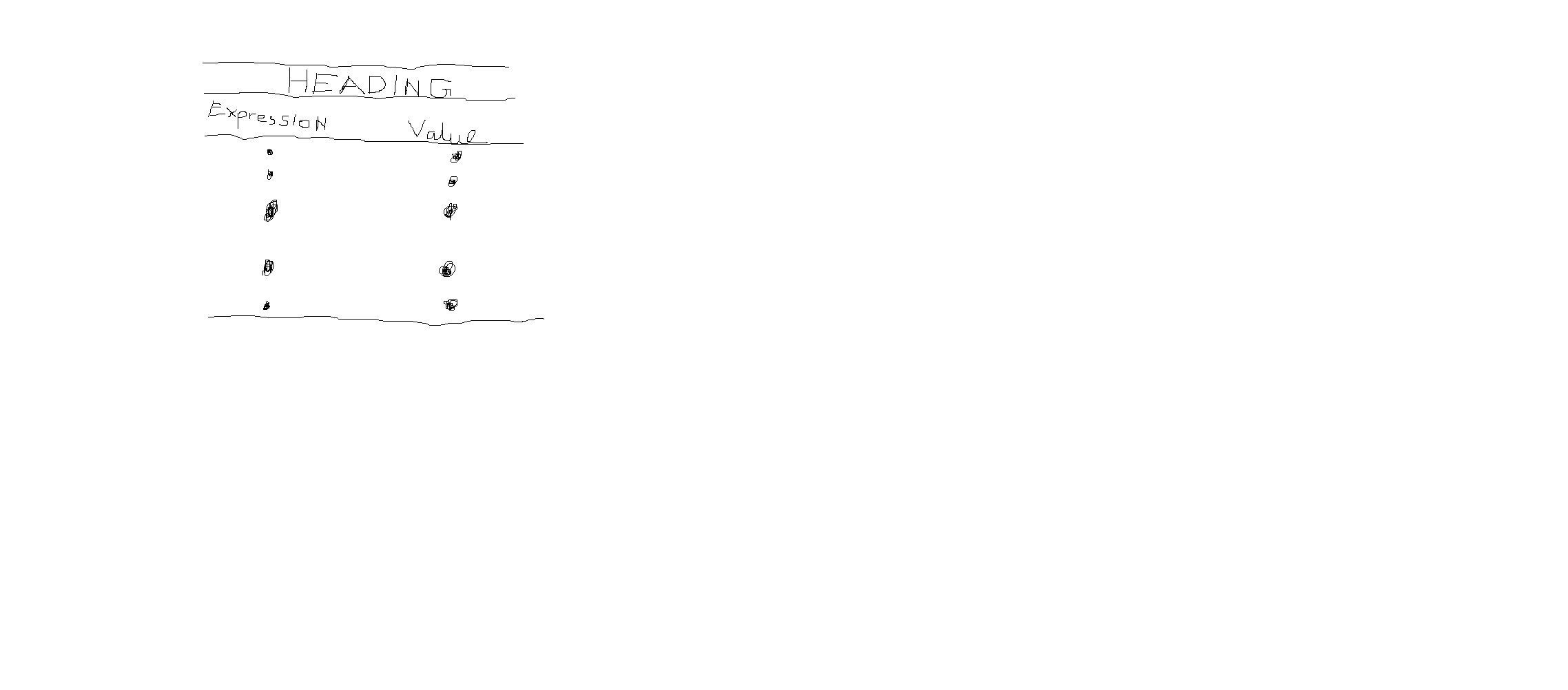

Sliter med tabeller i LaTeX, blir bare masse tull og feil resultat.
Hvordan realiserer jeg denne tabellen i LaTeX?
Jeg ønsker også en caption som dukker opp under tabellen og sentrert. Tabellen bør også være nummerert oppe til venstre.
Endret av Ingeniøerstudent
Skal vi se om jeg klarer dette på frihånd da, prøv noe allà
\begin{table}
 \caption{STEAL ALL THE FISHIES}
 \centering
 \begin{tabular}{c c}
 \toprule
\multicolumn{2}{c}{ Heading } \\
 \midrule
   Expression & Vaule \\
 \midrule
            1 & 1 \\
            3 & 2 \\
 \bottomrule
 \end{tabular}
\end{table}
