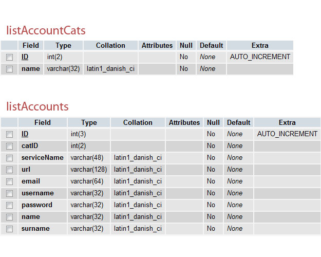

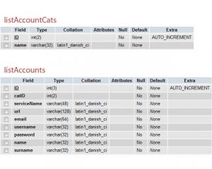

Jeg har en tabell i databasen hvor hver rad tilhører en kategori. Kategoriene er satt i en egen kolonne og jeg har en egen tabell for selve kategoriene. Kan jeg hente dem ut gruppe for gruppe med en spørring eller må jeg loope gjennom kategoriene for å så hente ut radene som tilhører disse hvert intervall?
Spør siden jeg gjerne skulle hatt separate HTML-tabeller for hver gruppe, ikke alt i én.
