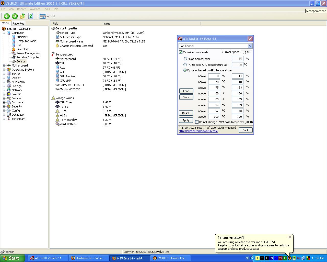

funka med atitool, driver og tester litt nå for bedre idle volum. står nå på 14% opp til 80 grader. virker som om det er litt lavt. har gådd i 15 min nå. måtte skru opp til 18% og det funker fint ser det ut til.
. skal finjustere dette i morgen.

har fått fram ei ok innstilling på vifte styringen. nå kan jeg sove helt fint 6 meter fra pc. anbefaler alle som synest at kortet bråker for mye til og prøve dette. tror også at disse instillingene er forskjellige fra produsentene. merk tror.... derfor er det enkelte kort som kjører vifta en del mere enn nødvendig. har oså tatt ei 2 timers økt med oblivion med disse settings og allt virker fint.
idle temp ligger og hopper fra 65 til 73. med 24 grader i rommet og pcn trykkt inne i ei krå. dvs at på idle er den nå max 18% på. mot 27% før.
