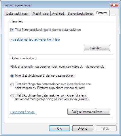

Da må du først på din hjemmemaskin høyreklikke min datamaskin, egenskaper, og velge "eksterne instillinger" fra menyen til venstre. Da får du opp som på bildet, der du velger hva slags tilkobling som godtas, og med knappen "velg brukere" legger du til brukere. (Har du satt opp din egen konto med passord er den allerede valgt som standard) Så må du noterer deg ip adressen til denne maskinen slik at du har den. Sitter du bak ruter og vil teste lokalt fra en maskin til en annen kan du bruke lokaladresse som feks 192.168.1.4, men for å komme til fra internett er det som nevnt litt mer som må fikses for at henvendelsen skal havne på rett maskin.
For å koble til fra en annen maskin må du på den maskinen gå; start, alle programmer, tilbehør, og trykke på "Tilkobling til eksternt skrivebord"
Der kommer det da en dialogboks opp der du skriver inn ip-adressen til den maskinen du skal til, og deretter må du skrive inn navn/passord og OK. Da skal du være i gang :)
