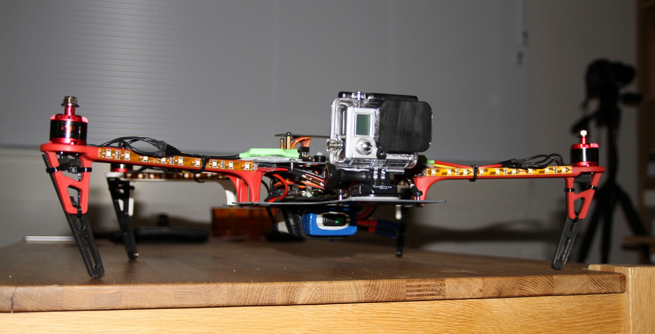

Fikk prøvd å fly i dag da, ble opphold midt på dagen, med sol og greier. Ikke at det hjalp, er noe feil som ikke er riktig, aka, jeg klarte ikke komme i luften.
Mulig at jeg satte på props feil i mitt stressa forsøk på å få flydd litt. Har sjekket motorer m.m. nå, så får se om jeg får tatt en ny test runde en dag senere.
Har også planer om å ta av gopro så lenge, vet at den er litt på den tyngre siden av anbefalt sånn den er på bildet.

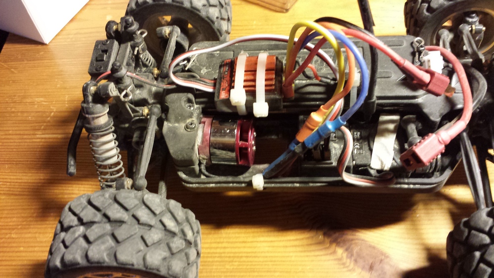

Da var børsteløs konvertering med helimotor gjort.
Nå går det unna som aldri før.
Kommer inn etter en liten halvtimes kjøretur med mye fullgasskjøring for å se om motoren blir varm.
Tror ikke den har runna 30 grader enda.
Både krypkjøring på plena og full gass opp og ned oppkjørselen gir samme resultat, såvidt lunka motor.
Også så mye lengere batteriet varer.
Børsteløsoppsett er i hvertfall noe denne bilen trenger og fint tåler også.
0.5 mod drev fra hobbyking passet også helt perfekt.
Så nå kan guttungen spinne på isen til krampa tar han.

Stillige legs på den ja.
Kanskje printe ut noen selv til min F550 når jeg får printeren. Den støver egentlig bare ned, nå som jeg har Tarot, men må jo holde den vedlike :)
Trengte bare noe som gjorde at den ikke landet på batteriet. Blir nok mest tarot flyving på meg også fremover, bare det blir varmere. Men greit å ha noe å fly idiot med også.
Ikke det at den flydde ved test nå her om dagen, men har fjernet gopro med hus for å gjøre den endel lettere, og satt opp kk2 på nytt, så kanskje tingen tar av om det blir fint vær på søndag.
Synd det koster så mye å leie en av hallene her nede, kunne tenkt meg å justert ting i et vindstille miljø :p

Noe av det samme jeg har planer om å bygge, men hvordan mater du LED'en med strøm? Jeg har planer om 4S batteri, og det blir kanskje litt mye for disse LED'ene???
Jeg bruker bare 3s, så jeg har koblet de rett inn på powerboardet jeg har. 4s blir litt i overkant, så da ville jeg nok tatt strømmen via en ubec.
