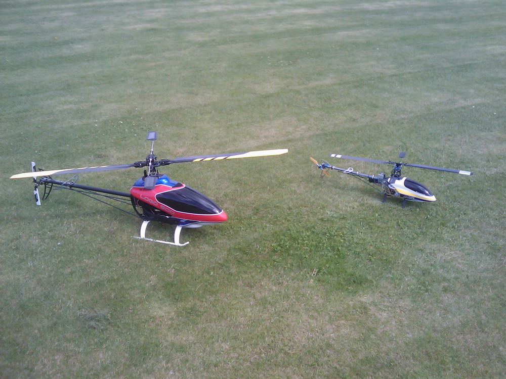

Her er flere sammenligningsbilder.
Trex 450 SE V2 på 4S og en Logo 500 3D på 12S oppsett.
450en er den jeg starta med i 2008 mens Logoen blei ferdig i slutten av juli i sommer.
Legg merke til at dette er en virkelig 500 maskin som svinger 550 blar.
Har montert 600 canopy og landingsstell for å få plass til 12S oppsettet på 3,5KW
