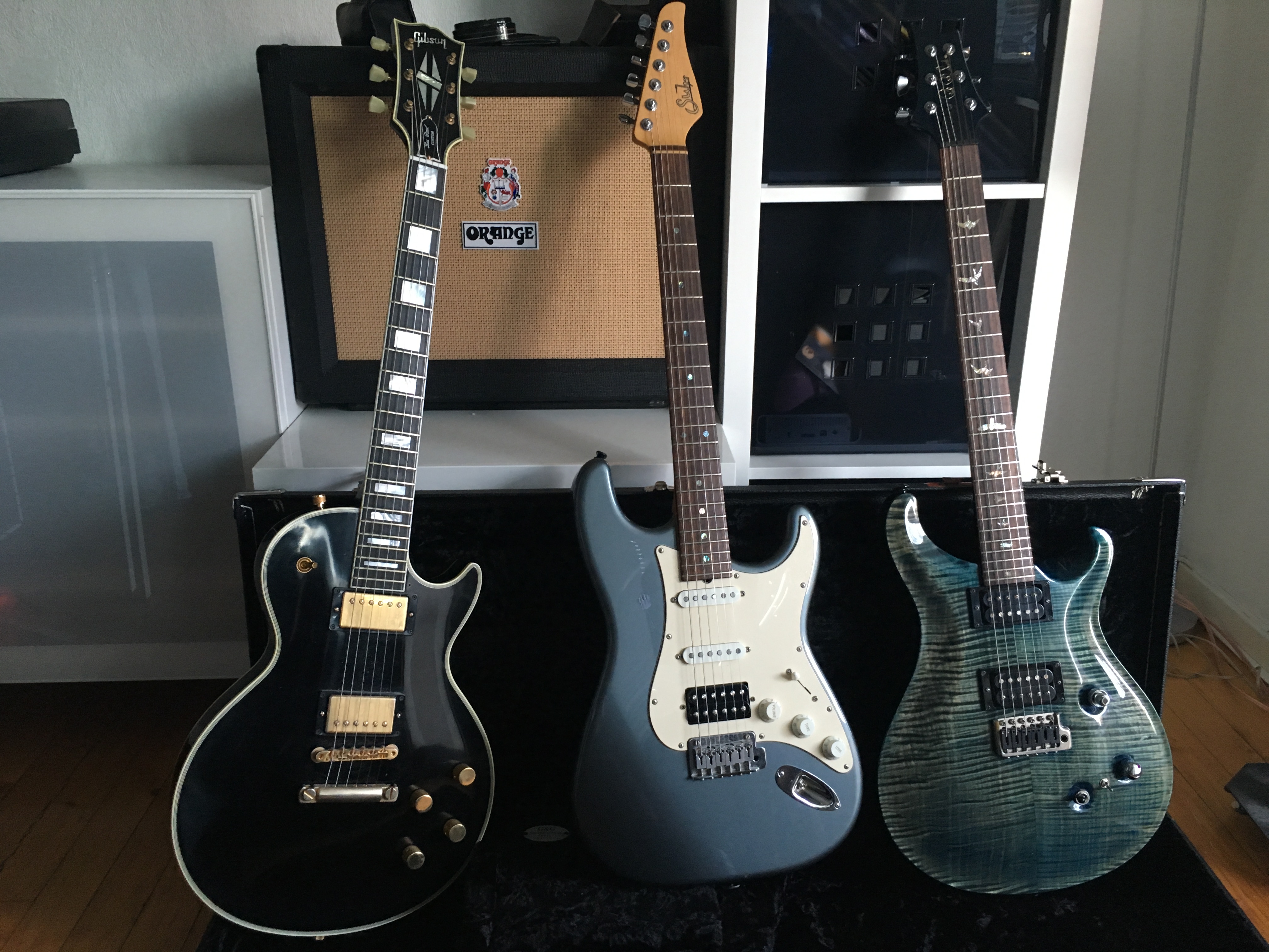

Ting har gått ut og inn av "samlingen" de siste årene, men her er nå familien slik den står per i dag. Har fortsatt moddeprosjekter igjen på de, men føler jeg har funnet en god kombinasjon.
Venstre: 2007 Gibson CS Les Paul Custom VOS '57 Reissue
Midten: 2006(?) Suhr Classic Custom Charcoal Frost
Høyre: 1996 PRS Custom 24 10-top Whale Blue, med piezo-sadler.
