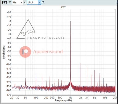

Smule8o Skrevet 21. oktober 2022 Skrevet 21. oktober 2022 7 minutes ago, Gouldfan said: Det ene ekskluderer ikke det andre. For å illustrere hvor lite problem det er i praksis, se på denne målingen fra Goldensound: Her er streken på 1kHz innsignalet. 2kHz,3kHz,4kHz osv harmonisk forvrenging av 1kHz signalet. På 50Hz ser vi en liten "lekkasje" av nettfrekvensen, og dens harmoniske på 100Hz, 150Hz osv. Legg merke til at disse er svimlende 120dB lavere enn 1kHz signalet! Og "rusket" du ser ellers på bunnen er egenstøy fra komponente, innstrålt støy fra luft og støy som sniker seg inn via strømforsyningen. Altså på et helt ubetydelig lavt nivå i forhold til "nyttesignalet" og dets harmoniske forvregning. Testen det er hentet fra: https://goldensound.audio/2022/08/27/cayin-iha6-measurements/ 1
Gouldfan Skrevet 21. oktober 2022 Skrevet 21. oktober 2022 (endret) Smule8o skrev (14 minutter siden): For å illustrere hvor lite problem det er i praksis, se på denne målingen fra Goldensound: Her er streken på 1kHz innsignalet. 2kHz,3kHz,4kHz osv harmonisk forvrenging av 1kHz signalet. På 50Hz ser vi en liten "lekkasje" av nettfrekvensen, og dens harmoniske på 100Hz, 150Hz osv. Legg merke til at disse er svimlende 120dB lavere enn 1kHz signalet! Og "rusket" du ser ellers på bunnen er egenstøy fra komponente, innstrålt støy fra luft og støy som sniker seg inn via strømforsyningen. Altså på et helt ubetydelig lavt nivå i forhold til "nyttesignalet" og dets harmoniske forvregning. Testen det er hentet fra: https://goldensound.audio/2022/08/27/cayin-iha6-measurements/ Det jeg og andre mener er at denne støyen påvirker feks DAC og amp, og at de da ikke fungerer optimalt. Dvs det gjelder brum, men jeg mener også at det gjelder andre ting. Endret 21. oktober 2022 av Gouldfan
