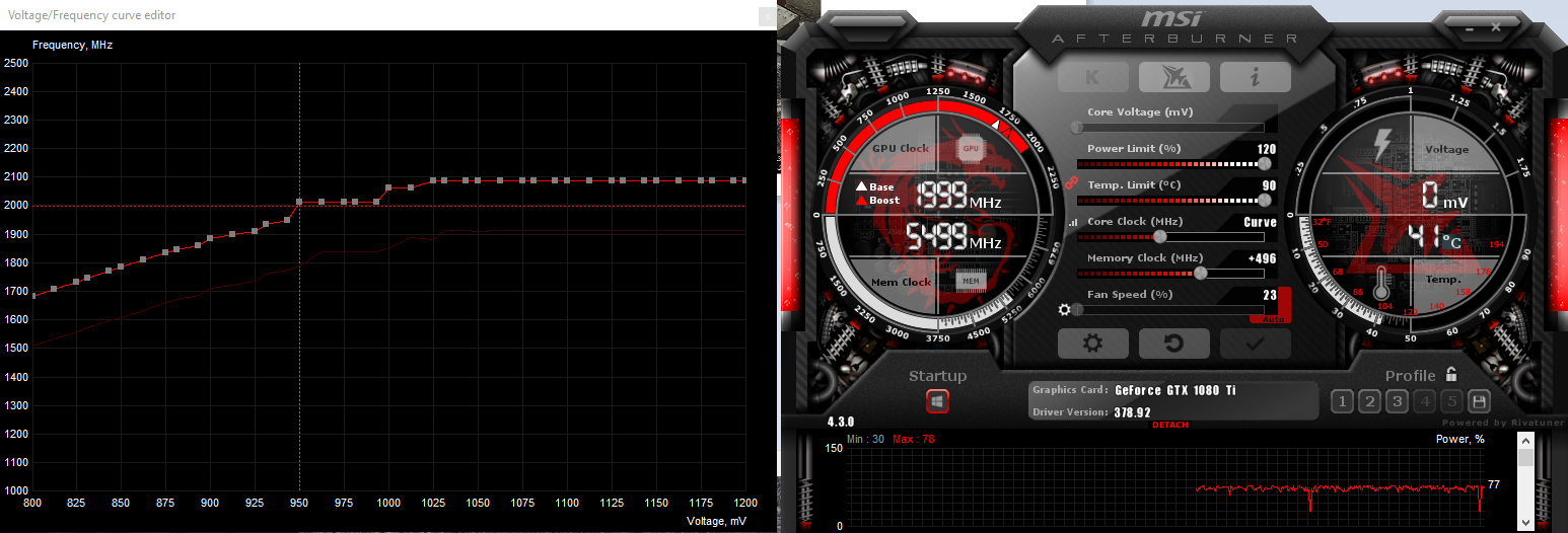

Christian Thork Skrevet 5. april 2017 Skrevet 5. april 2017 Kjører med kraftig undervolting og kun på 1999mhz. Med spenningen på 0.950V istedenfor 1.05V. Trekker endel mindre strøm nå. Holder GPU boosten seg stabil der, eller går den opp og ned siden du undervolter? Kan du ta en screenshot av sine settings og poste det her? Selvsagt, kan gjøre det ila dagen, er på skolen at the moment. Holder seg 100% stabil alltid. Ulempen er jo at spenningen er "låst" på 0.950V og frekvensen er også låst. Men enten så folder maskinen min, eller så spiller jeg. Altså, den folder 95% av tiden. Hovedgrunnen til at jeg brukte så mye på skjemkort.
Betroz Skrevet 5. april 2017 Skrevet 5. april 2017 Tok bilde just. Takker Så når jeg får mitt 1080Ti kort, så tester jeg først hva det booster til max ut av esken, og så setter ned volten slik du gjorde? Noen tips?
MrHorgen Skrevet 5. april 2017 Skrevet 5. april 2017 Kjører med kraftig undervolting og kun på 1999mhz. Med spenningen på 0.950V istedenfor 1.05V. Trekker endel mindre strøm nå. Holder GPU boosten seg stabil der, eller går den opp og ned siden du undervolter? Kan du ta en screenshot av sine settings og poste det her? Selvsagt, kan gjøre det ila dagen, er på skolen at the moment. Holder seg 100% stabil alltid. Ulempen er jo at spenningen er "låst" på 0.950V og frekvensen er også låst. Men enten så folder maskinen min, eller så spiller jeg. Altså, den folder 95% av tiden. Hovedgrunnen til at jeg brukte så mye på skjemkort. Ah. Du bruker "force constant voltage" eller noe lignende?
Nizzen Skrevet 5. april 2017 Skrevet 5. april 2017 Kjører med kraftig undervolting og kun på 1999mhz. Med spenningen på 0.950V istedenfor 1.05V. Trekker endel mindre strøm nå. Holder GPU boosten seg stabil der, eller går den opp og ned siden du undervolter? Kan du ta en screenshot av sine settings og poste det her? Selvsagt, kan gjøre det ila dagen, er på skolen at the moment. Holder seg 100% stabil alltid. Ulempen er jo at spenningen er "låst" på 0.950V og frekvensen er også låst. Men enten så folder maskinen min, eller så spiller jeg. Altså, den folder 95% av tiden. Hovedgrunnen til at jeg brukte så mye på skjemkort. Ah. Du bruker "force constant voltage" eller noe lignende? Nei, du bare flytter prikkene som er på bildet. Evig lett
MrHorgen Skrevet 5. april 2017 Skrevet 5. april 2017 Nei, du bare flytter prikkene som er på bildet. Evig lett Jeg har noe eldre versjon, 4.1.1 sammenliknet med hans 4.3.0.. Er det en ny funksjon... Eller hvor finner jeg denne?
Christian Thork Skrevet 5. april 2017 Skrevet 5. april 2017 Du må ha et Pascal kort. Trykk "Ctrl + F" så deretter "L" for å låse spenningen.

Betroz Skrevet 7. april 2017 Skrevet 7. april 2017 Foldet på kortet mitt i dag på låst 1949 Mhz og 0.950v, men stusset litt over det som GPUz viser under "PerfCap Reason" her : Hva kan være årsaken til det? Ikke sett VOp der før heller.
Kjetil Lura Skrevet 7. april 2017 Skrevet 7. april 2017 Hehe, hva finner du på google om det? En maskin oppdatert til nyeste win, venter med resten.
knopflerbruce Skrevet 7. april 2017 Skrevet 7. april 2017 (endret) Foldet på kortet mitt i dag på låst 1949 Mhz og 0.950v, men stusset litt over det som GPUz viser under "PerfCap Reason" her : Hva kan være årsaken til det? Ikke sett VOp der før heller. Hva sier HWInfo64 er strømforbruket der, med den frekvensen og den spenningen? Edit. VRef er at frekvensen ikke kan økes ytterligere pga at kjernespenningen ikke tillater det (tror jeg). VOp vet jeg ikke, men V er jo en eller annen spenning. Hva de to andre begrensende faktorene er vet jeg ikke, da de ikke synes. Endret 7. april 2017 av knopflerbruce
Kjetil Lura Skrevet 7. april 2017 Skrevet 7. april 2017 vRel = Reliability. Indicating performance is limited by voltage reliability.VOp = Operating. Indicating performance is limited by max operating voltage(Hardware Limit).Pwr = Power. Indicating performance is limited by total power limit.Thrm = Thermal. Indicating performance is limited by temperature limit.Util = Utilization. Indicating performance is limited by GPU utilization. http://www.overclock.net/t/1593515/perfcap-reasons-gpu-z Er vRel hos meg nå på denne maskinen.
Betroz Skrevet 7. april 2017 Skrevet 7. april 2017 Hva sier HWInfo64 er strømforbruket der, med den frekvensen og den spenningen? Jeg kikka ikke etter det, så vet ikke. Prøvde å sette vcore til max i Afterburner, og core toppa ut på 1974 Mhz. Hadde vifta da på 70%, som ikke bråker som 70% med FE kjøleren, men man hører det. Temp under Rise of the Tomb Raider lå da på 80-81 grader Altså ikke verdt det. Jeg kan flytte hardwaren over i et annet kabinett (CM Storm Trooper) som gir litt bedre kjøling. Slik det er nå så er det ingen vits med OC på kortet. Faktisk oppfører kortet seg ganske likt som mitt gamle MSI 980Ti kort, men det har en del flere cuda cores og høyere boost da, så ytelsen er en del bedre. Disse Ti og Titan X korta bør under vann for å få fullt utbytte.
Betroz Skrevet 7. april 2017 Skrevet 7. april 2017 (endret) vRel = Reliability. Indicating performance is limited by voltage reliability. VOp = Operating. Indicating performance is limited by max operating voltage(Hardware Limit). Pwr = Power. Indicating performance is limited by total power limit. Thrm = Thermal. Indicating performance is limited by temperature limit. Util = Utilization. Indicating performance is limited by GPU utilization. http://www.overclock.net/t/1593515/perfcap-reasons-gpu-z Er vRel hos meg nå på denne maskinen. Takk for godt svar Kjetil. Ja VRel mest hos meg også når jeg ikke tukler med undervolting. Endret 7. april 2017 av Betroz
