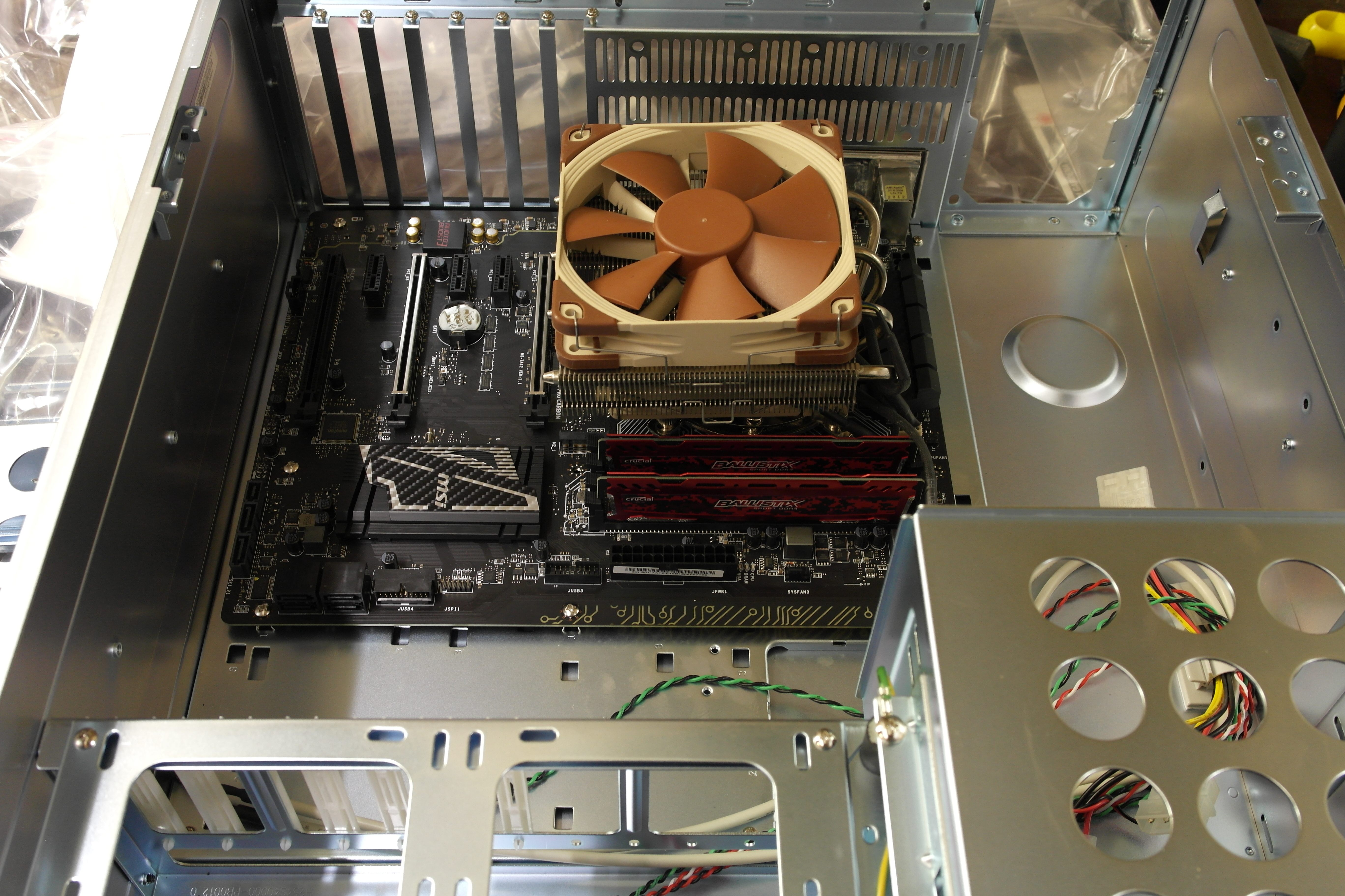

1) de skal stå i rack, ikke optimale kasser
2) i5/1150 som vi har mest av har cpuload 100% på 1080, vi klarer ikke utnytte kraften uten å bygge trimma gameingrigger til dobbel pris.
3) koster nesten 2x mer for 25% mer ytelse
