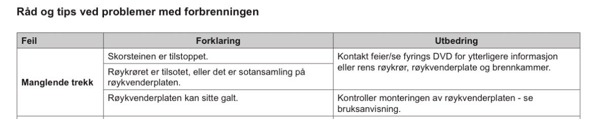

Salvesen. Skrevet torsdag kl 11:11 Forfatter Skrevet torsdag kl 11:11 The Avatar skrev (10 minutter siden): Isloasjonen er berre å flytte på. Det er her du skal kunne fjerne soten etter feiing så luka er laga for at du skal få enkelt tilgang. Det er likevel veldig lite sannsynleg at skorsteinen er tett, særleg når det fungerte fint tidlegare. Det er ingen sjans for at det er fugl som har bygd reir eller liknande i skorsteinen no på seinhausten. Eg er nesten hundre prosent sikker på at problemet er trekken. Eg vil ikkje anbefale kubbelys, men det å fyre opp nokre tennbrikkettar (som brenn med lite røyk) kan være eit tips for å starte å varme opp lufta i skorsteinen. Når det blir kaldt så er den kalde lufta som står i skorsteinen ekstra tung å løfte, så då treng ein ofte litt meir varme for å få røyken til å stige gjennom skorsteinen. Eit anna tips er å la ovnsdøra stå open ei lita stund før opptenning. Då vil den oppvarma lufta i stova starte å stige ut gjennom skorsteinen, og då er det lettare å få til opptenning når det alt er ein svak luftstraum i den retninga. Meir tilluft er ofte ei løysing. Mitt beste tips er at du tek ei ekstra runde for å sjekke ventilasjonen i huset. Sjølv om ventilasjonsanlegget ditt har ein opptenningsmodus så kan det være ting som dreg lufta feil veg. Typisk bruk av kjøkkenventilator eller ei avtrekksvifte på badet som står og suger luft feil veg. Sjekk også at eventuelle lufteventilar over vindauga står opne. Har du prøvd å justere ned trekken når du har fått god fyr? I enkelte ovnar så er det mogleg å få så god trekk at flammen "blåser ut" om trekken er for god. Normalt så bruker ein full opning berre ved opptenning og så justerer ein ned trekken når ein har fått god fyr. Det eg trur har skjedd er at det no har blitt kaldare, og dermed må du ha meir varme raskare for å få røyken ut gjennom skorsteinen. Tjukk grå røyk har lite varme og gir derfor lite termisk oppdriv, særleg om det også er mekanisk ventilasjon som dreg luft ut av huset eller det er for lite ventiler som gir nok tilluft. Vindretning og vindstryke kan også påvirke trekkforholda ved at røyken må være varm nok til å også motvirke vindkreftene. Mine to konkrete tips: Prøv igjen med meir tilluft, er huset veldig tett og lufta i skorsteinen er kald så kan det fort være nødvendig med meir tilluft enn tidlegare, så prøv å opne eit vindu til eller verandadøra sjå om det hjelp. Det siste og viktigaste tipset er å sørge for at du får god varme i brennkammeret. Det er veldig typisk at du får mykje grå røyk som ikkje stiger opp gjennom skorsteinen når du har for liten flamme i forhold til veden som blir oppvarma og produserer røyk. Bruker du opptenningsved? Det er ikkje gitt at du får nok varme med berre nokre få tennbrikkettar, tennbrikketten bør brukast saman med småved/opptenningsved. Målet er å få nok varme slik at røykven som blir avgitt frå vedkubbane tek fyr så raskt som mogleg. Eit siste tips på vegen, men som kan være litt risikabelt er at dersom du får mykje røyk i peisen som ikkje forsvinn ved å opne eit vidu, det er å få antent den grå røyken ved å hive inn ei fyrstikk. Får du inn ei flamme så vil den grå røyken raskt antenne og klarne opp. Risikoen her er at røyken er brennbar, og med rett/feil kombinasjon av luft så kan du få ein røykgasseksplosjon når du kaster inn ei fyrstikk som kan skade eldstaden og i verste fall knuse glaset i døra. Takk for veldig gode tips! Skal prøve dette i dag. Om jeg har forstått deg riktig skal jeg prøve dette: Åpne dør for å få varmluft i fra bolig opp i pipen en god stund før tenning(10 min?) Tenn noe med lite røyk, har kjøpt inn telys som ble tipset tidlligere en plass? Slenge inn en del av de en stund?(10 min?) Fyr opp med bare tennved med åpen dør og vindu/terassedør åpen. Legg innpå ved ved god fyr, lukk og juster ned ventil La vindu stå åpent? evt kjør på med flere Ang andre vifter er det kun på kjøkkenet og dette er av. Vinduer har ikke ventiler. Ventilasjon står på fireplace ca første 25 min ellers "vanlig" home mode.

N|troXx Skrevet i går, 07:32 Skrevet i går, 07:32 Jeg hadde startet med å finne friskluftinntaket på peisen (som bør være utendørs), se om det kan være noe blokkert der. Som flere skriver, nye boliger er så tette at friskluft må til. Rart at det fungerte i 1 ukes tid, også nå problemer.. det lukter blokkering ett eller annet sted. 1
Salvesen. Skrevet i går, 07:40 Forfatter Skrevet i går, 07:40 N|troXx skrev (7 minutter siden): Jeg hadde startet med å finne friskluftinntaket på peisen (som bør være utendørs), se om det kan være noe blokkert der. Som flere skriver, nye boliger er så tette at friskluft må til. Rart at det fungerte i 1 ukes tid, også nå problemer.. det lukter blokkering ett eller annet sted. uheldigvis har de spikret dette igjen og ikke brukt skruer, så jeg vegrer meg for å åpne luken der

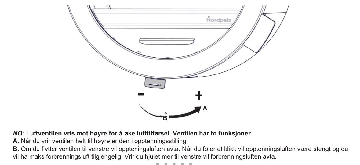

el_cash Skrevet i går, 07:41 Skrevet i går, 07:41 14 hours ago, Salvesen. said: med en gang jeg lukker igjen blir flammene dårlige og ‘rolige’ og peisen blir helt mørk av sot. Prøver å juster ventil ned/opp men det er ingen forbedring og stort sett bare forverring. Siden dette har fungert fint en stund og så sluttet å fungere, så ville jeg undersøkt om noe har skjedd med ventilen. Virker som om den ikke gjør noe nå lengre? Er det noen måte du kan sjekke om den faktisk ventilerer slik den skal?
Salvesen. Skrevet i går, 07:44 Forfatter Skrevet i går, 07:44 el_cash skrev (2 minutter siden): Siden dette har fungert fint en stund og så sluttet å fungere, så ville jeg undersøkt om noe har skjedd med ventilen. Virker som om den ikke gjør noe nå lengre? Er det noen måte du kan sjekke om den faktisk ventilerer slik den skal? tja jeg ser noen endring når jeg justerer, altså at det brenner enda dårligere helt til venstre og noe bedre helt til høyre. Men fortsatt finner jeg ingen "god" stilling. Så den er iallefall ikke helt ødelagt men at det kan være noe reduksjon av noe slag er jo mulig.
