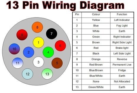

Pinne 9 evt 10 og 11 kan brukes til dette. Har selv ladet biler via tilhengerkontakt så jeg vet det er mulig.
Kabelen lagde jeg etter tips fra en kamerat som jobbet i Viking redningstjeneste.
Men ja, ikke alle biler har fullkoblede kontakter.post-10299-0-02100400-1498827739.jpg.5ed4ea36988a84d8e62ce9d3956c66bd.jpg
Endret av Habla Møberg
Hva med 7-pins kontakt da?
