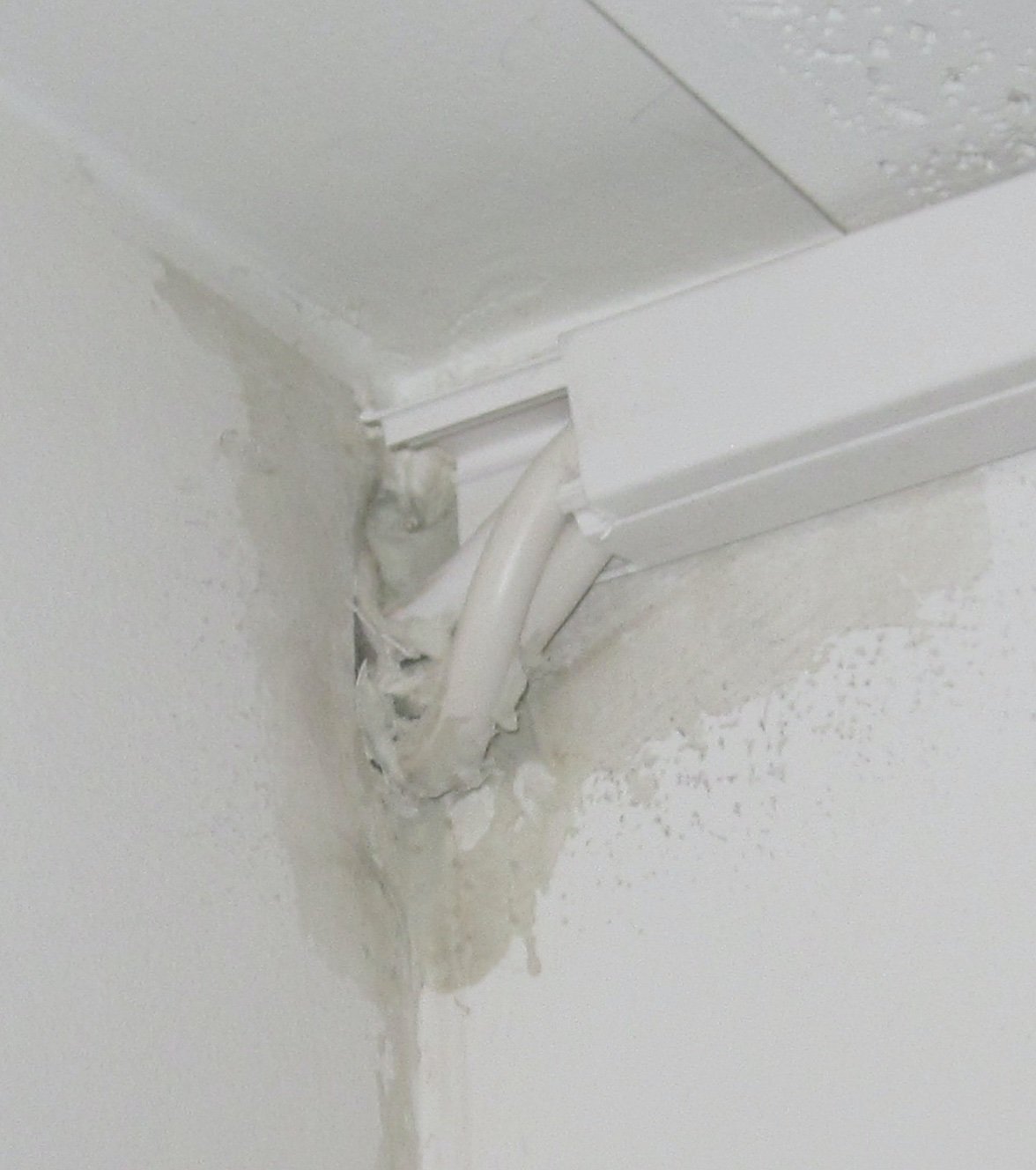

Bor i en OBOS-blokk bygd i 1986. Over gangen har det vært renovering av leiligheten. Firmaet har sagt at den eksisterende stigeledningen ikke tåler mer belastning og at det ikke er plass til ny stigeledning inne i betongveggen (skjult anlegg). Derfor har de isteden lagt opp «tre nye stigeledninger» (!). Dette har de gjort ved å bore hull oppe under taket fra leiligheten og ut på gangen, så ført de tre ledningene bort til sikringsskapet og koblet seg til der helt øverst inne i skapet. De «tre nye stigeledninger» har hvit isolasjon, en diameter på 9 mm og har inni to ledninger (én med brun farge og én med enten blå, grønn eller gul farge). Ledningene under taket i gangen er stort sett blitt tildekket med langsgående plastdeksler (3x3 cm), bortsett fra der ledningene kommer ut fra leiligheten (der det er blitt en høydeforskjell til taket på 5 cm fordi de har boret hullet litt for lavt). Derfor har de der, over ca. 10 cm på skrå oppover mot taket, prøvd å dekke til de tre ledningene med fugemasse, noe de ikke helt har klart, og som for øvrig ikke er blitt særlig pent.
Lurer på om dette er forsvarlig elektrikerarbeid, som oppfyller norsk håndverkerstandard?
Er de tre ledningene virkelig stigeledninger?
Eller er de bare en måte å omgå reglene for el-sikkerhet på?

Det var nå ikke så vakkert utført, men jeg ser ingen tekniske betenkeligheter med den måten å løse det på. Regner med du har et større forbruk enn hva som var behovet da leiligheten ble bygd. Alternativet med å ikke utvide kapassiteten er kanskje værre. Tenker installatøren kunne ha benyttet en større kanal slik at stivrørene ble mere dekt. Du kan jo selv velge å limme opp en plastboks som er akkurat stor nok til å dekke det som er stygt. Sag bort litt av bunnen slik at kanalen forsvinner inn i boksen. Så litt akryl og så litt maling. Ingen stor sak akkurat.
Ser ut som plastkabel. Er det entråda levere, eller mangetråda? Ser ut som veldig rart valg av kabel, så all grunn til å stille spørsmål her.
Du kan tipse det lokale elektrisitettilsyn. Dei er tilsynsmyndigheit.
Ser ut som 2x2,5kvadrat pfxp kabel. Det er ingen stigeledninger, det er kursledninger til hver sin 16A kurs for eksempel. En stigeledning er mye grovere og er tilknyttet overbelastningsvernene til underfordelingene. Forklaringen kan være at de har hentet ut enkelkurser fra en fordeling med høyere kapasitet.
Svarene jeg har fått tyder på at installatøren bare har koblet seg på på toppen av sikringsskapet med tre vanlige ledninger. Er det lovlig?
Om installatør har lagt opp tre nye kurser eller byttet fra gammel kabling i rør til ny kabling åpent så er dette fult lovligt og normalt.
For eksempel gått fra 1,5kvadrat med redusert jording til 2,5kvadrat med fullverdig jordingsleder for å kunne øke sikring fra 10A til 16A.
Som påpekt ikke akkurat verdens fineste utførelse, men ikke ulovligt å gjøre en stygg jobb.
Litt uheldig fugearbeid, ellers ser alt OK ut.
Grunnen til at ledningene ikke er "flush" med taket er nok at boremaskinen bygger noe, som kan gjøre det vanskelig og få boret bent tett mot taket. Kabelen er det ingenting rart med, en PFXP brukes ofte.

Hva er rart med kabelvalget?
Firmaet har kalt de tre ledningene for stigeledninger. Er det reelt det samme som stigeledning, bare at de er delt på tre ledninger? Eller kaller de det stigeledninger for å berolige de som bor der. (Eller for å ta seg bedre betalt). Jeg trodde en stigeledning skulle ligge i rør eller være bedre beskyttet enn en vanlig ledning?
En stigeledning er en kabel med større tversnitt som forsyner et helt, eller flere, sikringsskap. Disse kablene er helt vanlige kurskabler, 1 til hver kurs, Det var sikkert ikke mer plass inne i rørene i veggen fra byggeåret så de måtte bare gjøre det slik for å få inn flere kurser til boligen.

Stigeledninger(stigere) går fra hovedfordeling til underfordelinger. Dette er bare nye tilførsler. PFXP eller TFXP. Ingenting ulovlig eller unormalt med dette, bortsett fra at jeg har sett lekrere utførelse.

Veldig opphengt i navnet de har kalt det, uansett er betegnelsen "stiger" utgått, men det henger igjen på folkemunne i faget. De korrekte betegnelsene nå er vel hovedkurs og forbrukerkurs (henholdsvis stiger og "vanlig" kurs).
Disse kablene er ikke brukt som hovedkurs (får jeg håpe). De er brukt for å enten supplere eller overta forbruket til forbrukerkurser (vanlige sikringer/kurser). Litt vanskelig å se av bildet, men antar alle kablene har beskyttelsesleder i seg (jording). I så fall er det ikke noe feil med valg av kabel, men enig i at utførelsen ikke var særlig pen. Om naboen din er enig kan du få de til å reklamere på jobben, mulig man får en ferdig vinkel til å sette på den kanalen for å dekke over det alle verste. Ser ut som de har brukt vanlig branntettemasse, denne blir mer gul/stygg enn vanlig tettemasse så det er også normalt. Dersom det er et brannskille så skal det branntettes, og ergo ikke noe direkte feil der heller. Hvis jeg forstår anlegget riktig er dette i en felleskorridor og inn til en boenhet, da er dette i så fall et brannskille.

Bare et spørsmål til: Håndverkerne har ført tre ledninger fra leiligheten gjennom veggen og ut i oppgangen (se foto). Siden det er en brannvegg, lurer jeg på om det er gjort forskriftsmessig.
Så lenge hullet er tettet med branntettemasse, noe det kan se ut til, er det ikke noe i veien med det. Annet enn at det er utført på en ikke estetisk måte for å si det pent. Hva sier leietaker/eier av leiligheten det gjelder? Det er i så fall de som må reklamere på jobben, er ikke noe du får gjort med dette med mindre du har myndighet gjennom et styre og dette anses å være til skjemsel for fellesareal.

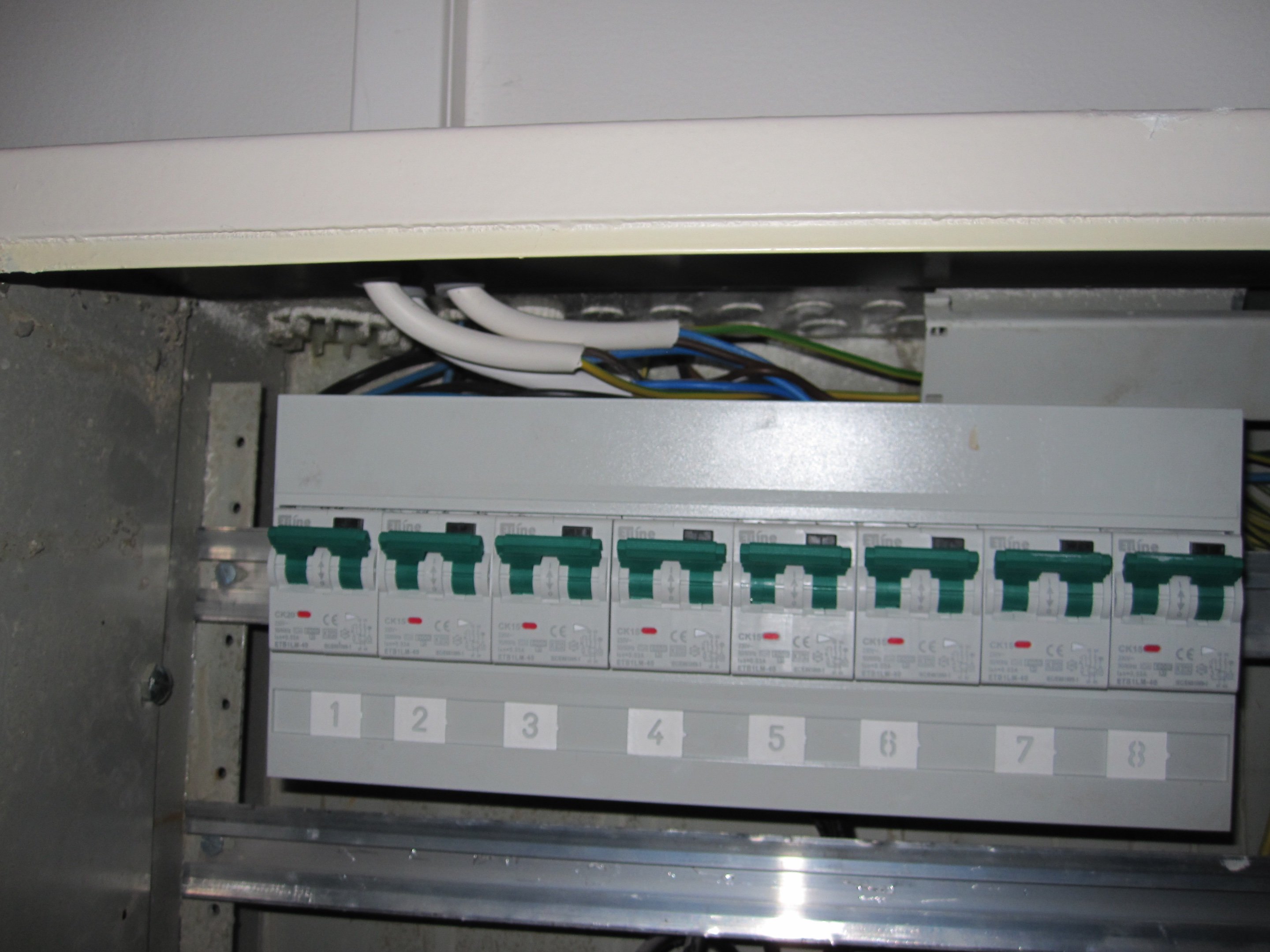

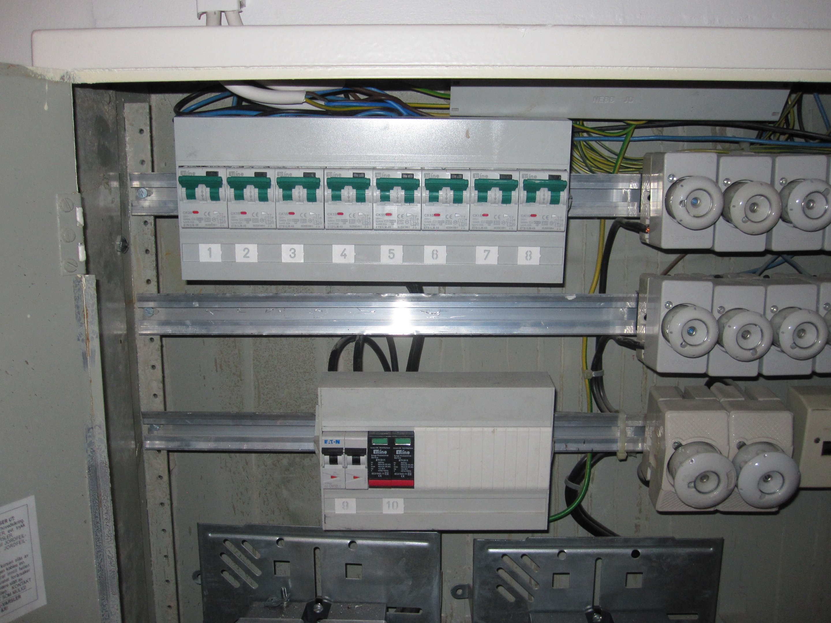

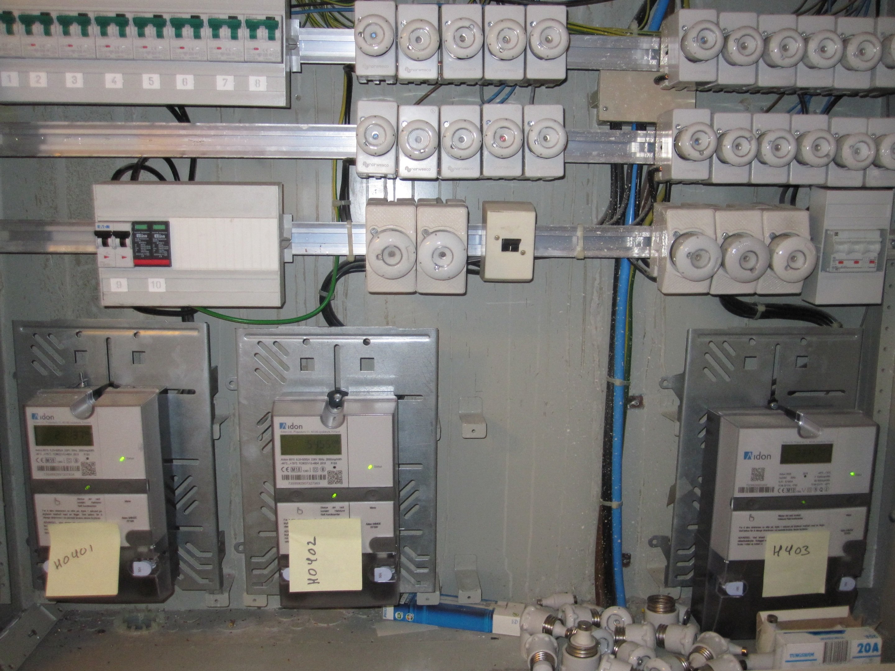

Har et spørsmål til: Det er 3 leiligheter som deler et sikringsskap. Det er de som bor til venstre i oppgangen som har fått lagt nye ledninger inn i skapet ovenfra. For å få til dette til har montøren øverst til venstre i skapet montert en ny tavle (med nr. fra 1–8). Lurer på om dette er forskriftsmessig?

Ingenting i veien med dette, om noe er det en oppgradering i forhold til resten av skapet. Er det noen spesiell grunn til at du leter med lys og lykte etter noe å "ta" de på?
Nei, egentlig ikke. Vi er tre som deler denne etasjen og gangen, og i hvert fall to av oss syns ikke det som "håndverkerne" har gjort, er bra nok. Skjer lignende ting i andre oppganger og etasjer, vil sannsynligvis også andre komme til å reagere negativt. Men nå har styret i borettslaget saken, og de vil sannsynligvis finne ut av hovedledningen (stigeledningen) tåler etc.

Ut ifra bildene har det blitt lagt opp nye forbrukskurser til leiligheten.  Mest sannsynlig byttet plassering.
Ordet stigeledninger blir feil av installatøren å bruke på disse. Men ingen praktisk betydning.
Du er bekymret på grunn av kapasiteten i den reele stigeledningen til de tre leilighetene, men disse er ikke påvirket. Det er hovedsikringen til hvert anlegg som setter begrensinger for hva de enkelte leilighetene kan benytte seg av, ikke forbrukskursene inn til leiligheten.
