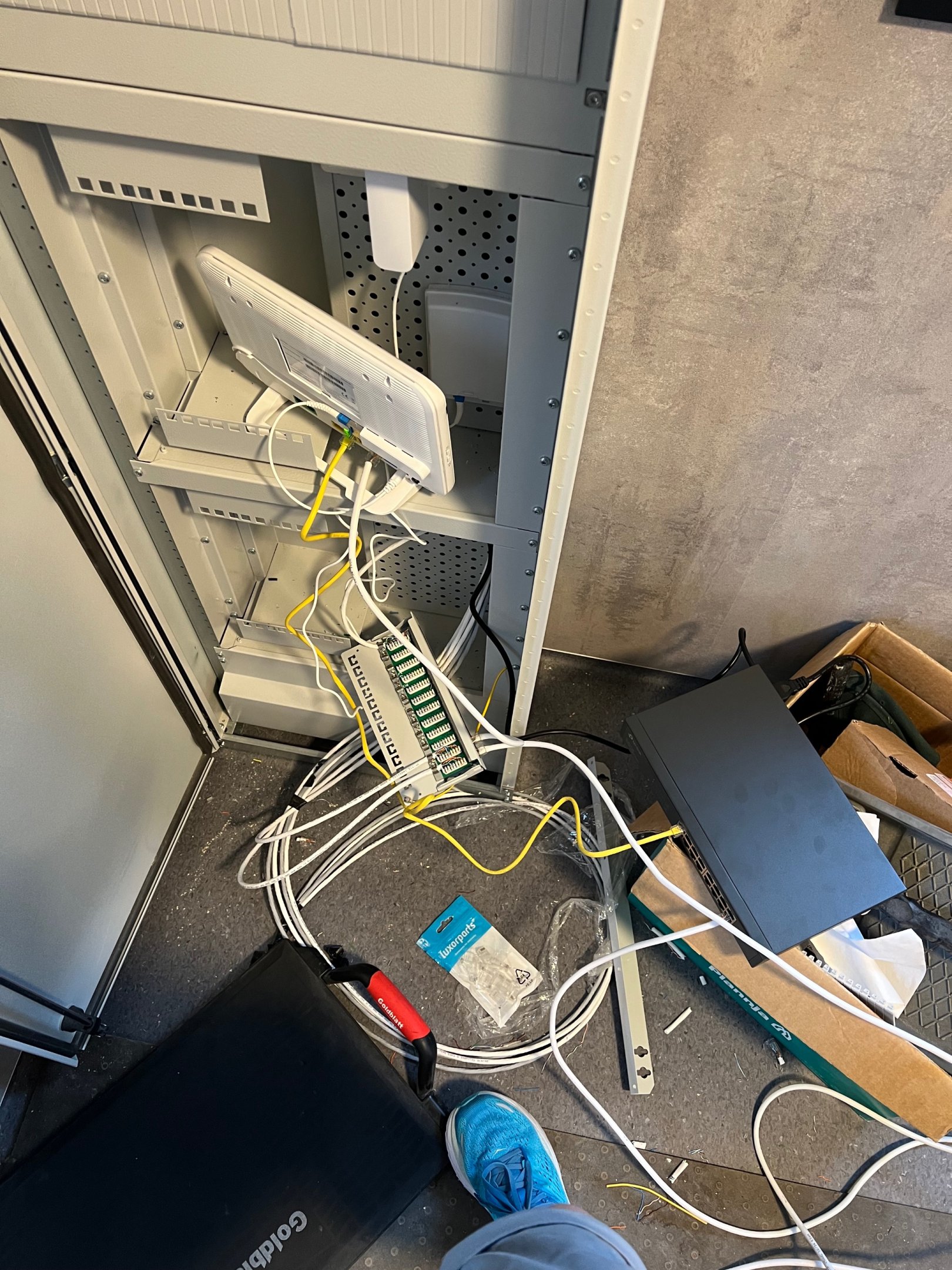

Heisann,
mulig jeg er i tåka og overser noe logisk her. Har en Haug i punkter gjennom huset som går til sikringsskapet. Tenkte jeg skulle sette alle disse i ett patchepanel nå, også derifra inn i switchen, og fra switchen til ruteren. Dog så er det nada null niks lan. Rj45 testeren sier alle punktene er riktig terminert, men jeg får null internett med mindre jeg går fra ruter-svitsj og inn i pcen.

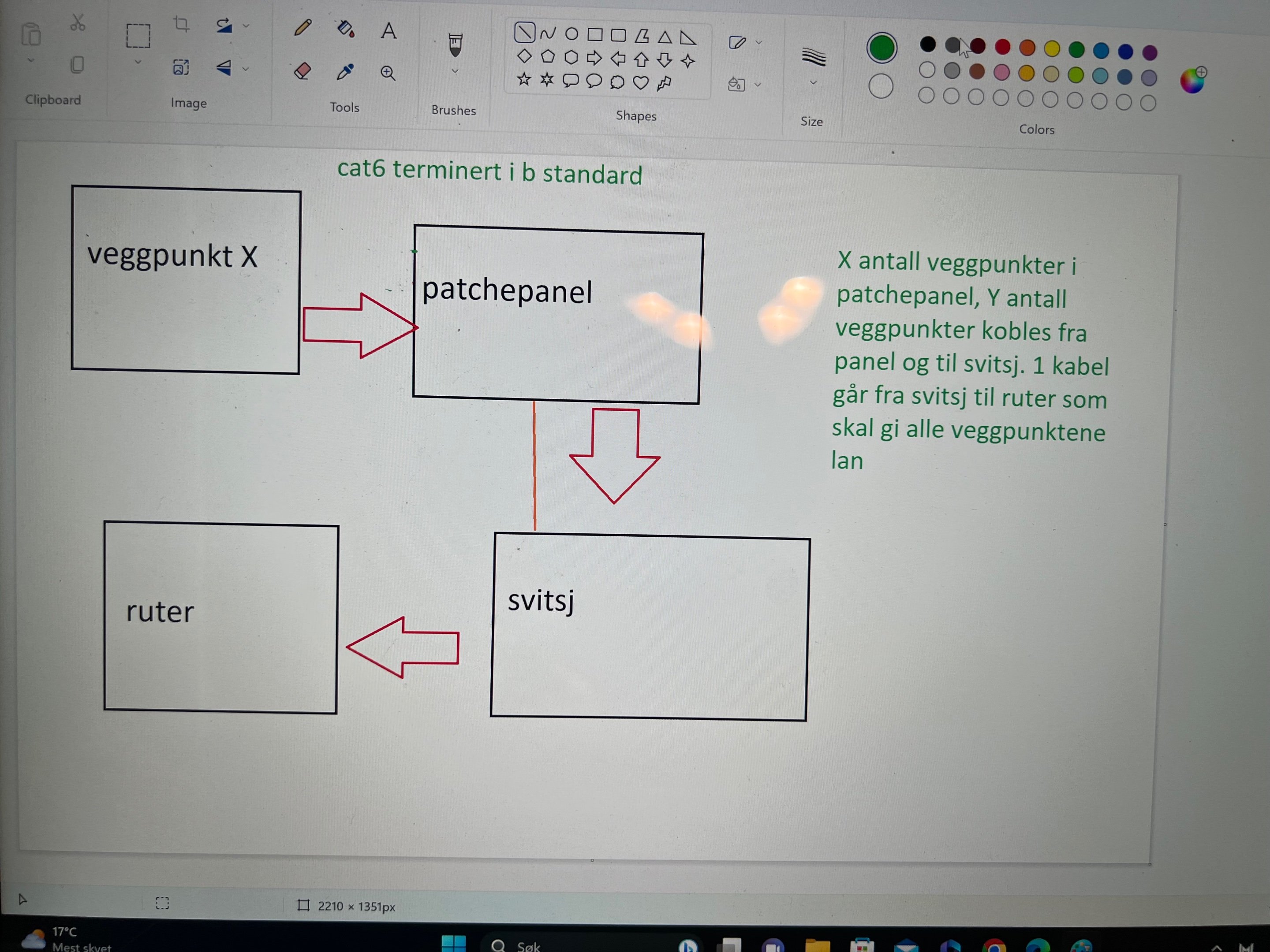

Kan du lage en skisse over hvordan du prøver å sette det opp?
Si ifra hvis noe ble uklart. Like mange punkter som blir patcher skal kobles fra patchepanel ut og inn på svitsjen

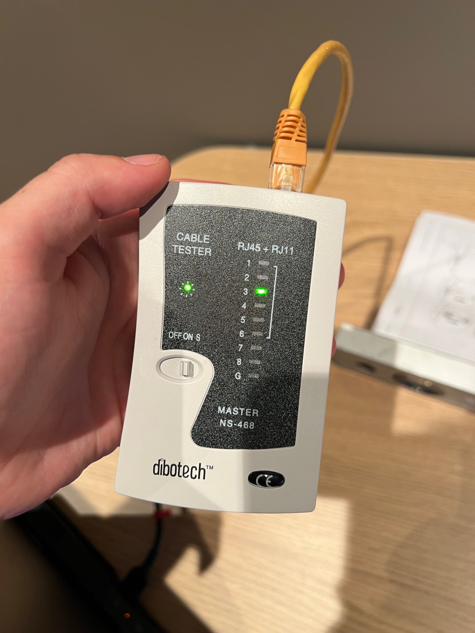

Sjekk i begge ender at sekvensen er riktig. Kan være lett å overse at par er byttet om.

skulle ikke det gitt utslag på nettverkstesteren? Jeg satt på rj45 plugg på ett par kabler i går, fordi jeg tenkte å dra de rett inn i svitsjen, og da hadde jeg internett når jeg gikk rett fra veggkontakt til ruteren. Tenkte det kom til å bli ryddigere med alt i patche panel før svitsjen.
Det gir utslag, men kan være lett å overse at lysene på ene siden ikke går i rett sekvens.

Hvis testern blinker i rekkefølge mellom vegg og andre siden av panelet skal det jo være ok.. Du brukte TIA568 A/B antar jeg?
Du har altså koblet PC til vegg, vegg til patch og patch til switch + router til switch?
Kakeshoma skrev (1 minutt siden):
Det stemmer. Er det noe jeg har gjort feil når jeg benytter den rekkefølger der? Jeg klarer i så fall ikke å se det. Har brukt B, samme har elektrikeren gjort.

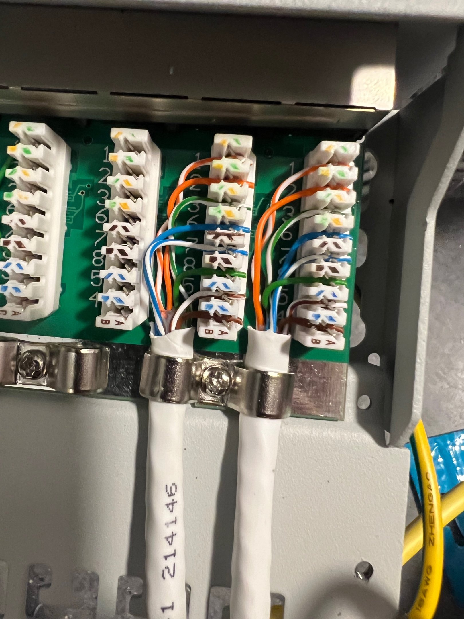

Patchepanelet som ting stopper i nå, fungerte når jeg dro veggkontakt rett inn i ruteren.  Kan ta ett bilde av terminering, mulig jeg er i en ikea flatpakket rus som har gjort så jeg er helt borte fra virkeligheten

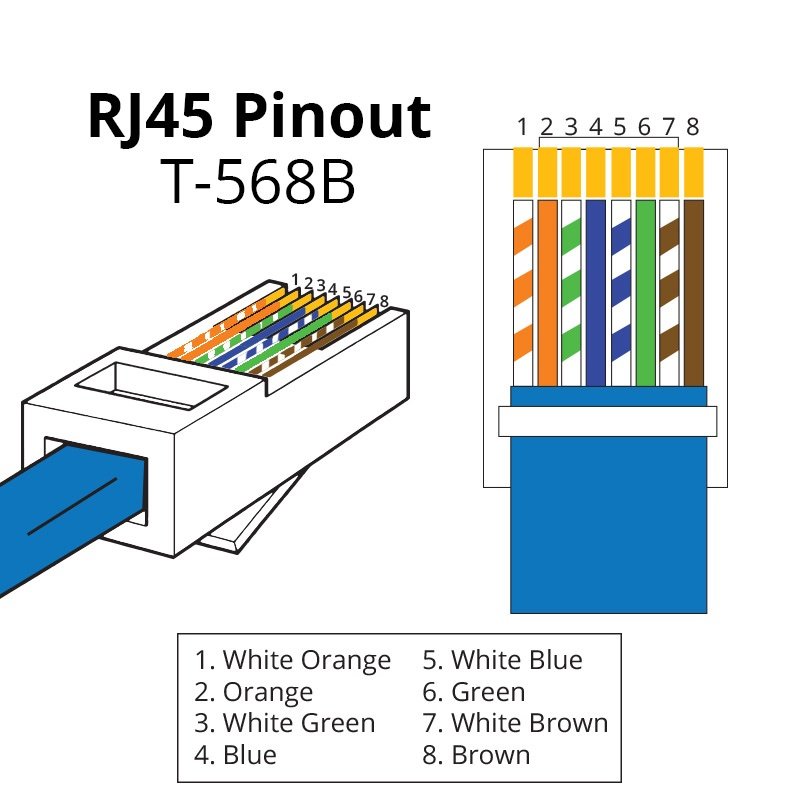

Du må følge nummerere på patchepanelet eller fargene på raden ved siden av B, ikke bare rekkefølgen for å få korrekt pinout 🙂
process skrev (1 minutt siden):
Ergo, ikke følge rekkefølgen på vedlagt bilde, men heller rekkefølgen som er fargelagt på patche panelet? Som vil da si hvit oransje,oransje, hvit grønn, grønn, hvit brun, brun, hvit blå, blå?
Hvis du skal følge bildet så må du også følge tallene på panelet.  Ser du nøye etter så ser du at fargene da blir de samme.
