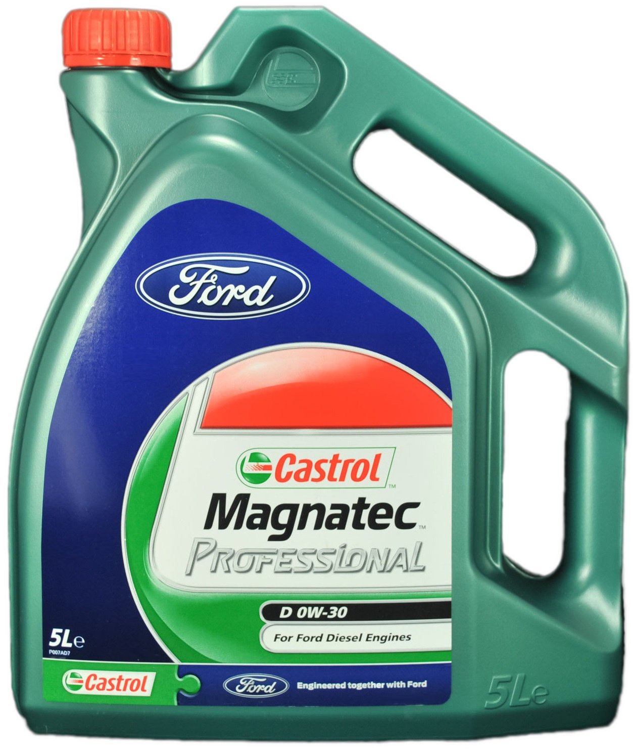

Castrololjen jeg kjøpte i fjor (bilde over) ser jeg bare i butikker for andre land nå...
Du må ikke nødvendigvis kjøpe den Castrol Oljen, men du bør bruke Ford sin Standard som heter
Ford WSS-M2C950-A og en viskositet på 0W-30.
Ett søk på ovennevnte gir mange alternativer :)
Dragonlove skrev (2 timer siden):
Trenger vel heller ikke bry seg så altfor mye om Ford sin merkelapp /godkjenning. Mer på hvilken spec oljen faktisk skal ha.
Så kan man velge og vrake.
Et tips kan være å se om Mobil 1 har en variant som dekker kravene. I så fall er det noe med det bedre å kjøpe i Norge. Og handler man i litt større kvanta er man fort nede i halvparten av hva Ford skal ha for sine flasker...

Ford har sikkert egne krav til oljen. Du bør bruke en olje som har den Ford spesifikasjonen bilen skal ha.

Jeg var nok litt uklar. F.eks castrol tilbyr en "vanlig standard" variant og en dyrere variant av olje. Der begge har viskose og Ford krav.
Første gang i år jeg ikke har sett castrol sin i nettbutikker for Norge... Prisdifferansen har bare vært ca 150 kr på 4 liter. På vanlig og premium...

Jeg søker bare etter spesifikasjon, som vist til i innlegg med bilde og lenke på oljen jeg har brukt.
Ow-30 Ford WSS-M2C950-A

Den motoren du har der er igrunn litt småvanskelig på oljespec, fordi det er Euro6 og Adblue. Men Ford sin merkelapp/krav gjøre utvalget unødig snevert. Motoren i seg selv vil nok helst ha en noe tykkere olje, men pga utslippskrav sier Ford at du skal bruke en olje som "er tynn som vann". Det er egentlig ikke så bra for motoren, men alt i miljøets navn for tiden.
Hold deg til kjent merkevare når det kommer til olje til denne. Det vil lønne seg. Olje er en billig fornøyelse ift motorproblemer. Personlig ville jeg holdt meg til å bytte olje 2 ganger årlig, men det er mest fordi jeg har sett hva som skjer med oljen når man kjører smått over ett helt år.
Er Euro6 uten Adblue... Forrige bil med diesel og Euro 4 hadde 5w-30...
Så det er miljøgreie på så lav viskose. Ser det brukes 0w-20 på nyere biler!!
Om man er litt nerd så skulle man vel hatt ulik viskose vinter og sommer....?
