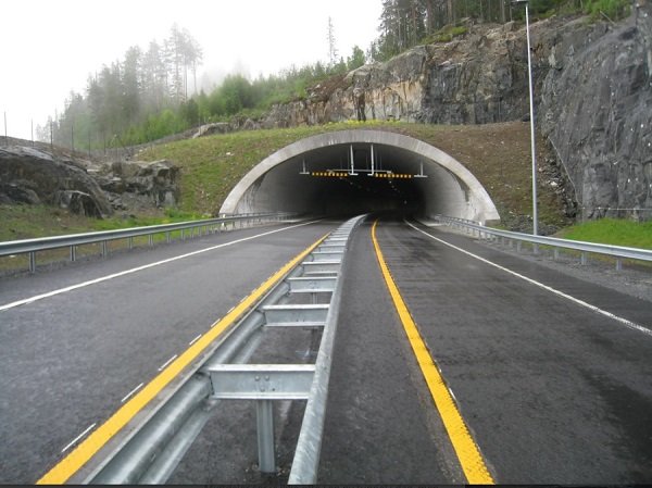

ForTheEmperor Skrevet 28. januar Rapporter Del Skrevet 28. januar Er ikke det bedre at nye motorveiprosjekter nedskaleres fra firefelts til tofelts med midtdeler som på bilde her? Siter Lenke til kommentar
Tåkefyrste Skrevet 28. januar Rapporter Del Skrevet 28. januar Bedre? Kommer jo helt an på hvor. Noen steder er 4 felt for lite også. Men skal man bygge nytt er det jo bare dumt å bygge 2 felt også kanskje man må utvide til 4 felt 5 år senere pga. kø. 3 Siter Lenke til kommentar
ForTheEmperor Skrevet 28. januar Forfatter Rapporter Del Skrevet 28. januar Tåkefyrste skrev (3 minutter siden): Bedre? Kommer jo helt an på hvor. Noen steder er 4 felt for lite også. Men skal man bygge nytt er det jo bare dumt å bygge 2 felt også kanskje man må utvide til 4 felt 5 år senere pga. kø. Jeg skjønner, men nå tenker jeg mer på områder der det er veldig lite trafikk. For eksempel stamveiene mellom Bergen og Oslo i øst-Telemark og Innlandet der det er store naturreservater. Kanskje det er best med tofelts løsning med midtdeler og 80-90 fartsgrense? Siter Lenke til kommentar

qualbeen Skrevet 29. januar Rapporter Del Skrevet 29. januar Sitat Må motorveier være firefelts for å løse opp køer? Motorveier løser ikke opp køer. Antall felt løser heller ikke opp køer. Skal du ta roten ved problemet, må du se på hvor køen starter. Det er alltid utenfor motorveien. F.eks. avkjøringsramper som leder til et overbelastet kryss. Dersom det er flere biler som ønsker seg av motorveien, enn dette krysset kan håndtere, blir det kø. Og det blir kø som forplanter seg inn på motorvei. Et ekstra felt hjelper noe. Absolutt. Mange andre trafikanter kan passere. Men motorveien løser ikke opp køen som står der. --- Dersom vi bygde riksveiene våre med færre kryss, og helst helt uten avkjørsler, trenger vi ikke mange felt å fordele trafikken på ute på landeveiene. Så ja, du har delvis rett. Det sagt, er det en drøm å kjøre Eidsvoll-Hamar nå, kontra for få år siden. Det er mer avslappende og behagelig å kjøre på moderne motorveier. Spesielt i mørke/skumring. Vi slipper å bli blendet ned av bilister i mot! Så samtidig som jeg er enig med deg på rurale strøk, ser jeg fordeler med fire felt. Fysisk skille må vi hvertfall uansett ha (eliminere møteulykker), og da er det vel et regnestykke på hvor mye dyrere et ekstra felt må bli? Det er også vesentlig enklere å slippe trafikk forbi ifbm veiarbeid, bil-berging, etc. på en fler-felts vei! 2 1 Siter Lenke til kommentar

knutinh Skrevet 29. januar Rapporter Del Skrevet 29. januar Det er en stor fordel for flyt og antagelig sikkerhet å alltid ha to filer i hver retning. Da kan man trygt kjøre forbi. Det kommer ikke en tilsvarende effekt når man går fra 2 til 3. Da er det i tillegg mange korka Nordmenn som tror at høyre-fila er en slags krabbefellt og trøkker seg sammen i midt-feltet i stedet. -k 4 Siter Lenke til kommentar
