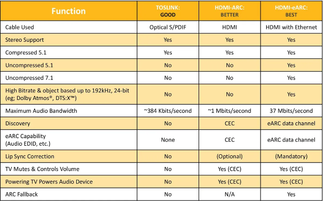

Optisk støtter vel ikke HD-lyd? -Det hadde vært litt no-go for meg isåfall .....
Når det er det eneste som fungerer stabilt så...
Jeg måtte ty til det samme med en LG tv, dessverre.
SPDIF er bedre enn ARC, men dårligere enn eARC.
Fordelen over ARC er multikanal-støtte.
vidor skrev (15 minutter siden):
ARC har vel også multikanal, men ikke ukomprimert?
