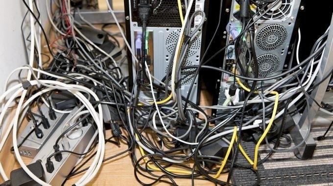

Det de ikke godtar er grenuttak i grenuttak, grenuttak eller skjøteledninger mellom rom, og hvis grenuttaket ligger i ei usse bak eller under TV-benk eller lignende sammen med masse andre kabler.

sedsberg skrev (1 time siden):
Hva er ei usse? Finnes det noen som har litt tech som ikke har grenuttak bak TV-benk? Jeg har sikkert 10 dingser i TV-benken.
Dette er et fint eksempel på ei usse.
sedsberg skrev (Akkurat nå):
Ja, jeg har jo kabler litt rundt om en annen bak TV-benken selv om det ikke ser så fryktelig ut som ditt bilde. Har vel 7x230V stikk pluss HDMI fra 4 dingser pluss 4 ethernetkabler.
Jeg har 2 stk. 6-veis grenuttak montert på veggen. Dog ikke alle uttakene i bruk.
Edit: Jeg liker også å ha minst mulig på gulvet.
Endret av sedsberg
