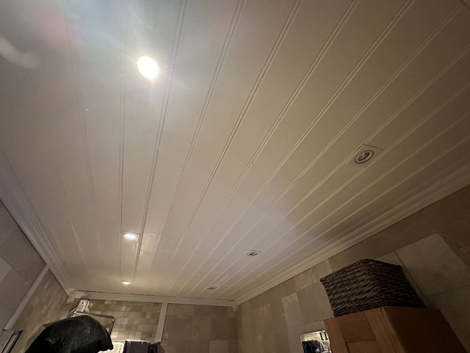

Problemet nå er at den ene raden som dere ser på bildet under lyser ikke lenger. i starten "fusket" dem litt og dem kom på etter hvert, men nå funker ikke lenger noen av disse spottene på denne raden. Ei heller når jeg dimmer opp og ned, slår av/på lyset etc.
Er det noen som vet hva som kan være galt her?
Jeg vet at jeg uansett må ringe en elektriker eller evt. reklamere på jobben som ble gjort, men hvis det kan være en enklere løsning så prøver jeg jo evt. heller det først.

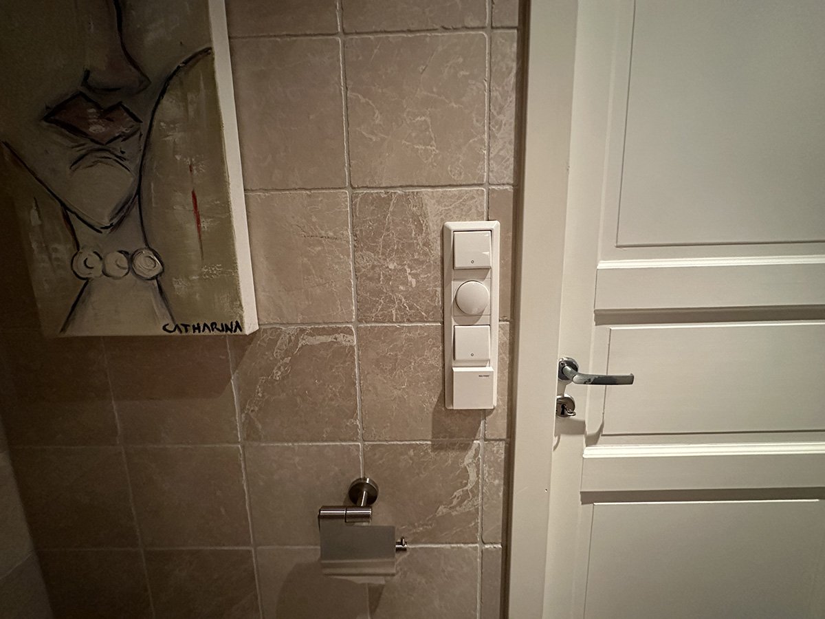

Her er bilde av taket hvor dere ser at den ene raden ikke lenger lyser, og et bilde av bryteren på veggen, om dette skulel være til noen hjelp.
Det er nok noe elektrisk, sånn at når en spot ikke virker virker ingen på samme raden. Du får få inn elektriker igjen. Har noe med hvordan de er koblet sammen.

Spør om det samme som sedsberg, 12v eller 230v spotter?
Er det 12volt er det nok en trafo for den rekken med spotter, er det 230v så ville jeg kontaktet elektriker for å se på det.
Test først å flytt over 1 pære som funker til en som ikke funker før du ringer elektriker. (NB vent til pærene er kalde, og ikke ta på de med fingrene. Fett fra fingrene kan gjøre at de sprekker på grunn av varmen)
Det normale er at trafoen har røket, det er normalt en 105VA trafo som tar 3 stk 35W lyspærer, men har vært borti en gang i min karriere at alle pærene var røket. Trafoen er umulig å måle på om fungerer selv om den er 12V, siden den ikke lager ren DC, men høyfrekvent 12V, slik at vanlige måleinstrumenter ikke greier å måle om at det er strøm der.
Det Bytex nevner er feil. Ryker 1 pære så funkerer de 2 andre på trafoen, de ligger ikke på serie, men i parallell, det er ikke juletrebelysning. Normalt så ligger trafoen i den miderste, da det ikke skal være mer enn 2 meters kabling ut fra trafoen, da den ville ta bli som en antenne som tok til seg radiofrekvenser og da risikerere å ødelegge trafoene.
Trafoene hadde også en tendens til å ryke hvis belastningen var for liten eller for stor. Så hvis de har brukt en 50-150VA trafo, og det er benyttet 35W pærere, og 2 av pærene går uten å byttes kjapt, så ryker trafoen etter hvert, siden 35W blir for liten belastning for den. Det samme hvis det er 35-105VA trafo, og det er benyttet 20W pærer.

Hvis det er lett å ta ned spottene for å se inn i kassene og på kablingen så ville jeg gjort det. Jeg ville spesielt sett på siste pæra som lyser, lengst vekk fra bryteren og den rett ved siden av som ikke lyser. Hvis alle er koblet i paralell vil et brudd i en av disse kunne slukke resten etter bruddet. Se etter svidde kontakter eller ledninger, som på bildet i posten over.

De 3 spottene til venstre er på 1 trafo, de 3 til høyre på en annen, hvis det ikke er 230V GU10 pærer. Det var mye brukt på vestlandet, men ikke ellers i landet, og etter lyskvaliteten fra pærene på bildet så ser det ut som 12V spotter. Er man usikker, så er det bare å ta ut en pære som ikke lyser og ta bilde av den, ser det enkelt på kontaktpinnene på den.
