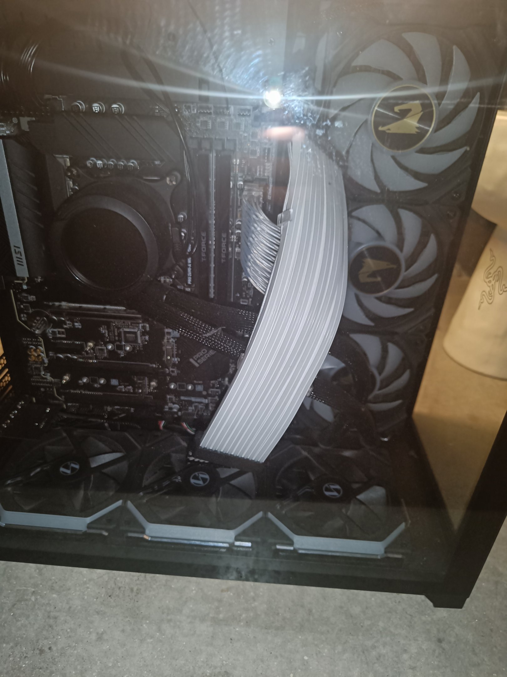

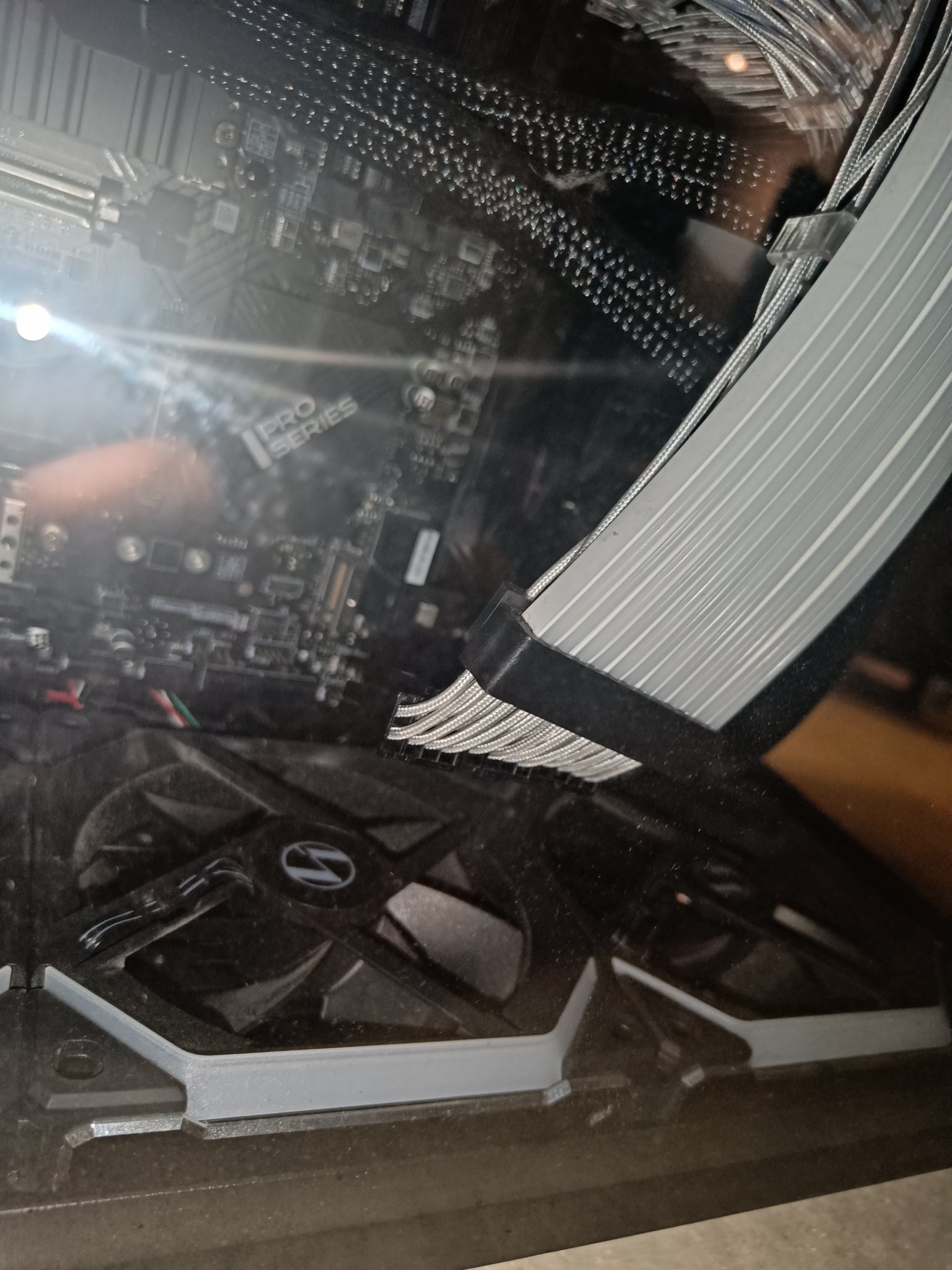

Hei. Kan jeg starte pc med k prosessor uten skjermkort montert? Kjøpte meg en på finn og venter på at skjermkortet skal komme, men kunne tenkt meg å lastet ned div ting og klargjort pcen før det. Har ikke turt å fyre den opp enda ettersom jeg er redd for at det skal skje noe. Kablene til skjermkortet henger jo bare der(bilder)
Du kan trygt starte maskinen med løse kabler. Om du har skjermutgang på hovedkortet og prosessoren har integrert grafikk så kan du få skjermbilde uten dedikert skjermkort.
Så lenge prosesoren ikke har bokstaven F (eks 8700KF) i seg så kan du fint koble til en HDMI eller Displayport bak på PC-en. F betyr cpu uten grafikk.
De løse kablene kan bare henge der. Det skal mye til for at de kommer borti noe og lager en kortslutning. Og hvis det skulle skje så har du sannsynligvis kortslutningsvern i strømforsyningen.
Når du har installert skjermkortet og koblet i strømmen så må du huske å flytte HDMI og/eller Displayport kabelen fra hovedkort til skjermkort.
Veldig greit å oppgi hvilken prosessor og hovedkort du har.
Jeg drev nylig med forsøk på å få liv i det integrerte skjermkortet på prosessoren (10900K) i parallell med det dedikerte skjermkortet, og det var ikke noe problem å ha strømkablene til skjermkortet bare ligge å henge.
Å fjerne skjermkortet var faktisk nettopp det jeg måtte gjøre for å få kontakt med det integrerte skjermkortet. Bare koblet til en skjerm over HDMI fra hovedkortet og startet maskinen.
Null problemer.
Thor. skrev (39 minutter siden):
Gitt det er en Intel-prosessor.
Takker så meget for svar folkens. Fyrte den opp igår og det funket utmerket! Er en I9 12900k forøvrig og det burde jeg jo lagt til. Var bare den 3x8 pins kabelen som henger å den kommer ikke noe sted. Men ang den 3x8 pin kabelen eller 24pin om det er det det heter.. ser flere skjermkort har kun 2x8 pins. Er det da bare å koble i det jeg trenger å la en 1x8 stå utkoblet?
Hvis det er en kabel til overs kan du muligens ta den bort dersom strømforsyning er modulær. Det spørs hvilket skjermkort du har. Hvis du ikke setter strøm på alle tilkoblingene vil maskinen nekte å starte.
