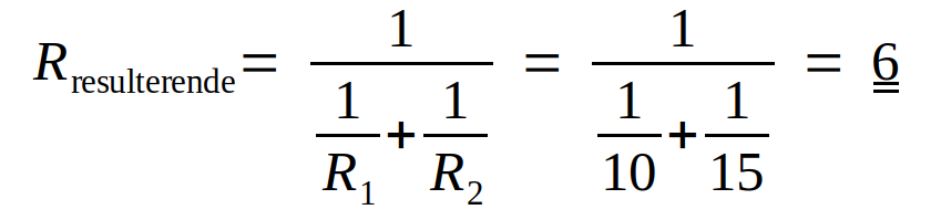

geir__hk Skrevet 1. november 2022 Skrevet 1. november 2022 (endret) En alternativ tankemåte for å løse oppgaven er å se for seg, eller sammenlikne vannsystemet som elektroteknikk. Her kan man si at tiden det tar å fylle opp pr kran kan for utregningens skyld sées på som elektrisk motstand. Og to kraner som fyller samtidig må kunne sies å stå i parallell med hverandre. Endret 1. november 2022 av geir__hk
ITtraktor Skrevet 1. november 2022 Skrevet 1. november 2022 Hvorfor gjøre dette så unødvendig komplisert?
Raspeball Skrevet 2. november 2022 Skrevet 2. november 2022 ITtraktor skrev (8 timer siden): Hvorfor gjøre dette så unødvendig komplisert? Hva er det som er komplisert med å sette opp en enkel likning? Elektroteknikk-analogien er jo selvfølgelig komplisert dersom man ikke er kjent med prinsippene/teorien, men det er en fin analogi. 1
