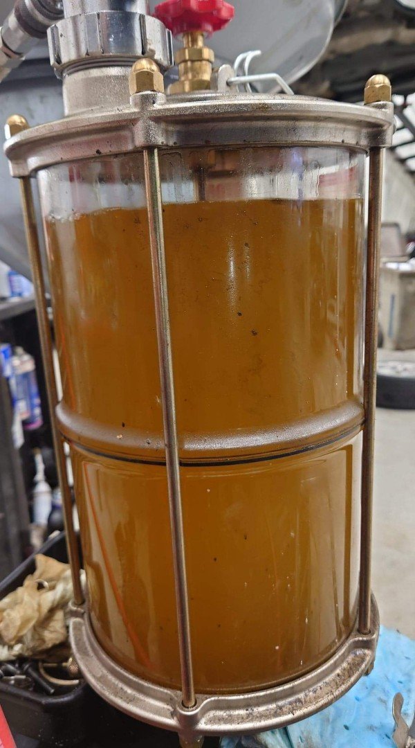

Min VOLVO v40,D2 2014 .  Diesel.    modell mistet motorkraften mens jeg kjørte på motorveien.         Fikk stanset og startet opp igjen . Kom meg hjem men kjørte på lav hastighet.      Fikk opp en varsel  i dashbordet som sa "redusert motorytelse" og et bilde av en skilpadde..
Leverte inn bilen på verkstedet på mandag .    De sa det var fylt på feil drivstoff!.... Ble veldig skeptisk til det da jeg er ekstremt nøye på  hva jeg fyller på bilen. De sa  det ikke luktet verken bensin eller diesel.... Se bilde av det som var på tanken.
Verkstedet tømte tanken og skiftet drivstoffilter.
Fikk bilen tilbake i går .  De hadde selvsagt testet bilen og den gikk da som normalt.    Da jeg skulle kjøre bilen i går kveld fikk jeg opp en lampe som lyste. Lampe for eksosanlegget.   Lampen slukket igjen da jeg startet å kjøre.    I dag så skulle jeg kjøre på jobb og opplever en konstant dunkelud /during mens jeg kjører så da innleverer jeg bilen til verkstedet igjen.
Når det gjelder innholdet på tanken så har jeg fått bekreftet av UNO X  at jeg fylte diesel siste gangen.    Fylte 04/10.   Var ikke tom når jeg fylte den. Om det skulle være problemer med pumpen  så burde flere ha fått problemer med bilen sin.( ikke fått noen tilbakemelding fra UNO X om det enda)  men om det ikke var diesel på pumpen, skulle det da kunne gå 14 dager til jeg opplevde problemer ?
Noen som vet hva problemet kan være her ?
Hva det er som var på tanken din aner jeg ikke.
Men det ligner ikke på diesel, ser mer ut som brukt matolje som ikke er filtrert.
Om verkstedet ennå har noe av denne vesken be om å få den analysert for å finne ut hva det er for noe.
Minner mye om det jeg tappet av Pajeroen i sin tid, blanding av diesel og vann; med diverse sedimenter og forurensning fra drivstoffstasjonene. Lar du det stå noen dager vil du se vannet og sedimenter legger seg nederst.
Vet ikke hva slags materiale tanken er laget av, men ville tatt alt ned, rengjort og blåst ut fra A til Å. Byttet eventuelle pakninger m.m og frisk ny diesel med en tilsetning som f.eks QMI Dieselforbedrer.

mobile999 skrev (1 time siden):
Hvor mye diesel var det i tanken da problemene oppsto?
Jeg fylte 25 liter den 04/10 slik at tanken ble full.    Var vel ca. 30 liter igjen på tanken når problemene oppstod.
Du har altså brukt en god del diesel (25 liter?) etter du var på verkstedet første gangen og fikk tømt tanken for drivstoffet som du har bilde av. Så det virker litt uventet at det dukker opp problemer nå.

Hei.
Jeg har to teorier på dette.
1: Det har vært lite drivstoff på tanken til Uno X når du fylte slik at du fikk med ureinheter fra deres tank når du fylte.
2: Du fylte rett etter at de hadde fylt tankene slik at du fikk med ureinhetene som var pisket opp fra fyllingen. (Ureinheter= hovedsakelig vann, litt humus/rust etc)
Jeg har vært borti det samme da det var lite drivstoff på tanken til oljeselskapet. Hvis det er vann i dette så flyter det øverst. Du får da problemer når tanken på bilen begynner å tømmes.
Jeg ville tatt med bildet og krevd at Uno X hadde refundert drivstoff og reparasjon. Regner med du kan dokumentere fylling og reparasjonen.

Hei. det høres jo vel og  bra :)   Jeg kan dokumentere fylling og reparasjonen . Men er det sannsynlig at jeg kunne kjøre i 14 dager uten å merke noe som helst ?
onlythelonely skrev (13 timer siden):
Det er realistisk ja
Filtrene tar mye dritt, vannet ligger på toppen og dieselbiler er veldig tilgivende på drivstoff.
Når dem tapper tanken din blandes alt sammen, og dritten som kom med siste fylling blandes godt inn.
Vann er tyngre enn bensin og diesel, og legger seg i bunnen av tanken.
Sitat
Da har jeg fått beskjed om at jeg må bytte høytrykkspumpen. I tillegg at jeg fort kan få "senskader" og at dysene må byttes. De kostet visstnok 8-10tusen kr.stykket.  Vet ikke hvor mange det er snakk om men de på verkstedet ba meg kontakte forsikringsselskapet mitt.
Ser at forsikringen min dekker motor ,gir og driftsbatteri så  jeg vil anta at jeg da betaler kun egenandel.  Men om alt dette skyldes tanken til UNO X så må jo de ta regningen på alt sammen. Dog. blir det kanskje vanskelig å bevise all den tid det er mulig å komme til tanken min (sabotasje?)  og hvis ingen andre bilister har opplevd noe lignende etter påfylling.
Svein M skrev (14 minutter siden):
En ting jeg lurer på er dieselen fin nå etter fyllingen, slik at det bare var før tanken ble tømt at dieselen var forurenset.
Må innrømme at jeg ikke spurte om det i dag men de sa ikke noe om det. De har konkludert med at det som var på tanken har ført til problemene/skadene.
