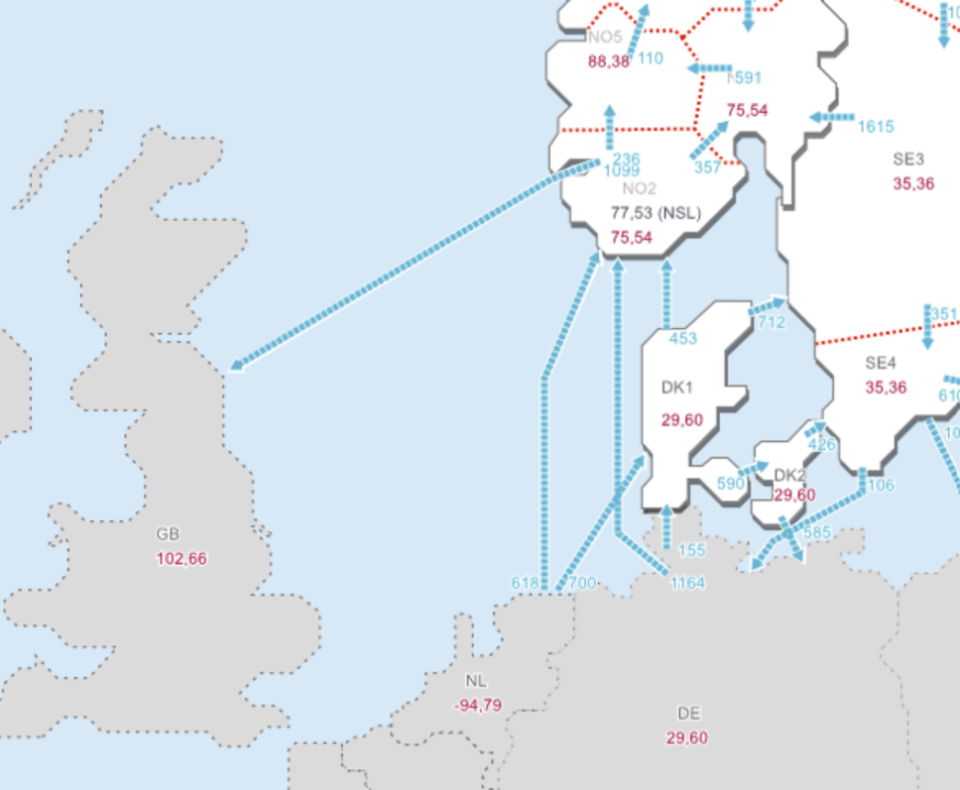

image.thumb.png.407e81a90ceb8442e7b21a13a2cbfe06.pngHva skjer nå da, over en kroner per kWh negativ strømpris i Nederland? Det var da voldsomt...
Sånt skjer når en bygger ut masse uregulebar kraftproduksjon... Det gagner ingen...

Om du ser på samme bilde så ser det ikke ut som at vi får særlig mye billigere strøm av det. Hva tror du skjer egentlig?
Jeg kommenterte ikke bildet. Jeg kommenterte at overskuddsenergi fra uregulerbar energi er et gode. Det er naturligvis et gode man må legge til rette for å bruke. Om det ikke er lagt til rette for det, kan det oppstå situasjoner som den du viser til i illustrasjonen. Hvis produsenten av denne kraften hadde evne og mulighet til å lagre energi, hadde situasjonen ikke oppstått. Om andre organisasjoner i landet hadde denne evnen, kunne de absorbert denne energien gratis eller mot overføringskost. Da hadde heller ikke den situasjonen oppstått. Det er mye man kunne gjort med overskuddsenergi. Pumpekraftverk er det enkleste eksemplet.
Jeg kan forklare deg det. Tenk på sentraleuropa som en diger vindturbin og Norge som et digert batteri, en kabel mellom disse og forbrukere på begge sider av kabelen. Det som skjer er at når sentraleuropa sliter med negative priser så har vi på batterisiden ganske normal pris. Vi skjermes altså for de enorme prissvingningene de har i sentraleuropa. Når jeg sier sliter med negative priser så mener jeg produsentene. De taper penger så det suser på dette. Det ikke sunt for markedet. Forbukerne i sentraleuropa nyter selvsagt godt av at produsentene gir de både penger og strøm, men det må selvsagt tas igjen senere eller så går jo produsentene konk. Derfor får de også mye høyere pristopper der. Vel, ikke bare på grunn av at de må ta igjen det tapte, men også fordi tilgangen på strøm er for knapp når det ikke blåser. Da gjelder budrunder. Her på batterisiden av kabelen er vi skjermet for de høye pristoppene.
Norges "batteri" skjermer oss kraftig fra prissvingninger. Både topper og bunner.
Store svingninger er et stort problem for både industrien og private siden de i stor grad må justere forbruket etter prisene opp og ned, ofte ikke takt med det de ellers ønsker. Selv her i Norge med våre små svingninger er det folk som klager på at det svinger. Det sier litt om hvor ille svingningene er nedover sentraleuropa.
Framstillingen er selvsagt veldig forenklet, men jeg tror det tar fram nerven i det som skjer på en pedagogisk måte.
