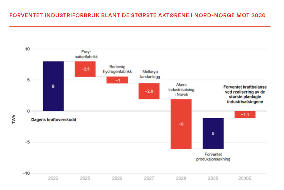

9 hours ago, Simen1 said:
Vi er heldigvis ikke et stalinistisk land der produksjonsmidlene tilhører staten. Det er politikernes ansvar å legge til rette for at industrien bygger ut nok kraft.
Det høres jo veldig fornuftig ut. Men det er jo ikke slik politikerne opererer i Norge.
1. Politikerene vedtar i planøkonomisk stil elektrifisering med konkrete planer som vil øke kraftbehovet dramatisk fremover.
2. De samme politikerene har ingen konkrete planer om å bygge ut ny kraftproduksjon. "Det skal overlates til private interesser".
I figuren under er det dramatiske planer i Nord Norge for å øke dagens kraftforbruk på 20 TWh til 34.1 TWh!
1. Batterifabrikk i Mo i Rana
2. Hydrogenfabrikk i Berlevåg
3. Elektrifisering av Melkøya
4. Aker industri Narvik
Men det er begrenset med planer for utbygging av ny kraft i Nord Norge. Det er nevnt i svake ordelag en "forventet produksjonsøkning" på 5 TWh. Fra hva og når?
I en planøkonomi ville et politisk vedtak om elektrifisering av industri og transport også inkludert planer for å bygge ut kraft for å møte nye behov. Altså en plan som virker.
I Norge er det mange vedtak og planer for økt forbruk av kraft men lite konkret om å bygge ut ny kraft og overføringskapasitet! I stedet er det snakk om økt grunnrente for både vannkraft og vindkraft på land!
Dette må endres slik at ingen ny industriutbygging før ny kraft er på banen. Det må bli slutt på å sette vogna foran hesten "!
Derfor. Bygg ut ny kraft og overføringskapasitet først. Eksporter til utlandet inntil ny Norsk industri kommer på banen og eksport kan reduseres!
