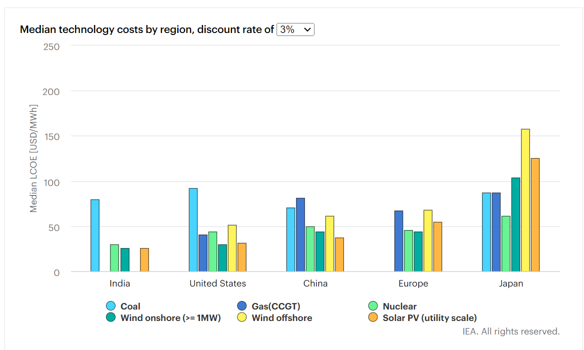

Men når det er mange ganger dyrere å installere 2MW kjernekraft mot 1MW vindkraft så vinner fortsatt vindkraften stort på installasjonskostnad. Og forskjellen er enda større på driftskostnader.
Her mangler du referanser når du sier "mange ganger dyrere". I følge IEA så er LCOE for kjernekraft og landvind omtrent det samme og LCOE for kjernekraft er omtrent 30% lavere enn havvind. Se IEA ref. nedenfor fra 2020, tall for Europa.
Finnland startet nettopp opp Olkiluoto-3 1600MW atomreaktorer (kostnad ca. Nok 120 milliarder eller Nok 75 millioner per MW)
Equinor bygger nå Tampen flytende havvind, 88MW (kostnad Nok 5 milliarder eller Nok 57 millioner per MW).
Her må en huske på at "capacity factor" for atomreaktorer er typisk >80%. For havvind rundt 50%. Tar en hensyn til dette er havvind 20% dyrere enn atomreaktorer basert på praktisk eksempel ovenfor.
Merknad
IEA is International Energy Agency
LCOE is Levelized Cost of Electricity, an economic measure used to compare the lifetime costs of generating electricity across various generation technologies.
https://www.iea.org/reports/projected-costs-of-generating-electricity-2020
https://yle.fi/a/3-12356596#:~:text=Its total cost has been,China in 2018 and 2019.
https://www.ogv.energy/news-item/norway-s-hywind-tampen-offshore-wind-farm-project-makes-progress

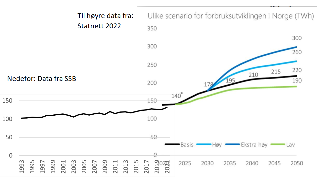

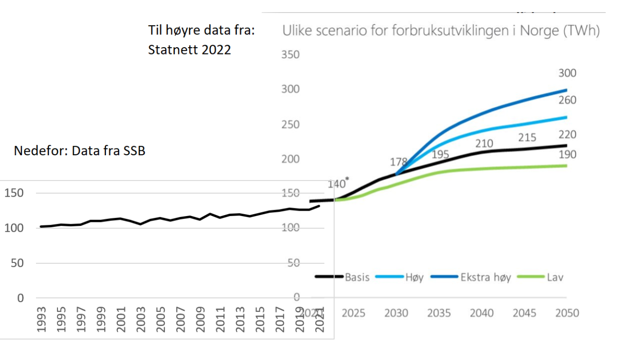

Norge kan jo ikke hjelpe Tyskland med strøm. Nå er jo Statnett ute i media igjen og varsler 60% økning i forbruk av strøm over de neste 27 årene!
Fra SSB ser en at forbruket har økt med 29% de siste 28 årene. Altså estimeres det en dramatisk økning styrt av politiske beslutninger som elektrifisering og omlegging til "grønn" industri.
https://www.nettavisen.no/okonomi/statnett-med-full-alarm-norge-vil-trenge-mye-mer-strom-enn-tidligere-antatt/s/5-95-864668
Figur nedenfor, Jeg har kombinert data fra SSB (historisk forbruk) med Statnett (estimert forbruk) som viser dramatisk økning i estimert forbruk.
Endret av Ekspertkommentator
  • Innsiktsfullt 3
