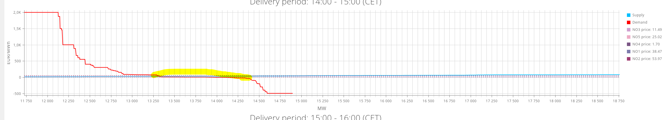

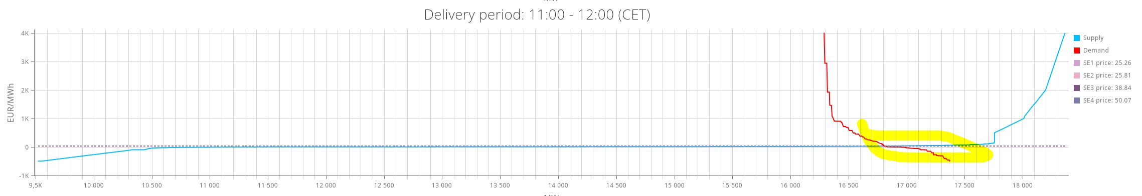

Bare en kjapp kommentar mhp pris-elastisitet mhp forbruk. Den er i praksis ofte ikke tilstede. Det er bare å se på nomineringskurvene på Nordpool - de publisererer historiske kurver - dessverre ikke på prisområdenivå for alle land - men man ser budkurvene for tilbud og etterspørsel time for time - og man vil ofte se at forbrukskurvene ikke har stor priselastisitet i seg. I praksis er den også mindre - folk flest utsetter ikke middagen eller daglige gjøremål som følge av kraftprisene...Gjennom lengre perioder med ekstrem pris kan de redusere forbruket - men ikke noe særlig over døgnet. Det er kun på elbil lading og annen spesiell bruk av energi vi ser pris-elastisitet.
https://data.nordpoolgroup.com/auction/day-ahead/aggregated-bid-curves?deliveryDate=latest&bidCurveArea=NO
Det man ser der er at det trolig kun er industrien som har pris-elastisitet på sin budgivning. Den flate kurven i midten her viser jo at forbruket "demand" er uberørt av pris over store områder.....
Her er en fra Sverige - litt mer respons der - men også en relativt flat kurve fremkommer også der:
Men å få til en stor pris elastisitet for sluttbrukere - det er ikke lett. Og det er kanskje heller ikke ønskelig sett fra et menneskelig perspektiv at folk med f.eks dårlig råd skal sitte å spise middagen sin sent på kvelden fordi kraftprisen er så høy ved middagstider.....

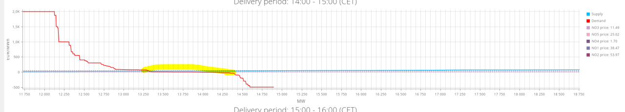

Folk flest bryr seg ikke på daglig basis når det er nogen lunde normale priser. Folk bryr seg når det skrives om høye priser i media.
Skalaen på grafene er litt vanskelig å avlese men de er ganske godt i tråd med det jeg skriver. Ved små prisforskjeller og moderate priser er det lite oppmerksomhet og justering av forbruk. Men når prisene blir høye så endrer forbruket seg også mye.
Får å ta den øverste grafen du viser som eksempel. Hele 12,1 GW av forbruket er villig til å betale drøyt 2 kroner/kWh, men senker man prisen til -50 øre/kWh så er forbrukerne interessert i å bruke opp til 14,6 GW. Det gir en prisdifferanse på 2,5 kr/kWh for 21% mer kraft.
Alt under 12,1 GW virker å være koste hva det koste hvil-forbruk. Men vær obs på at mye av dette er vanlige ikke kraftkrevende bedrifter, offentlige skoler og sykehus og denslags. De justerer ingenting basert på forbruk. Om en restaurant må bruke 0 eller 5 kroner i strøm på å steke en pizza som de selger for 400 kr er totalt underordnet. De stenger ikke butikken på grunn av prinsipprytteri over vekslepenger.
