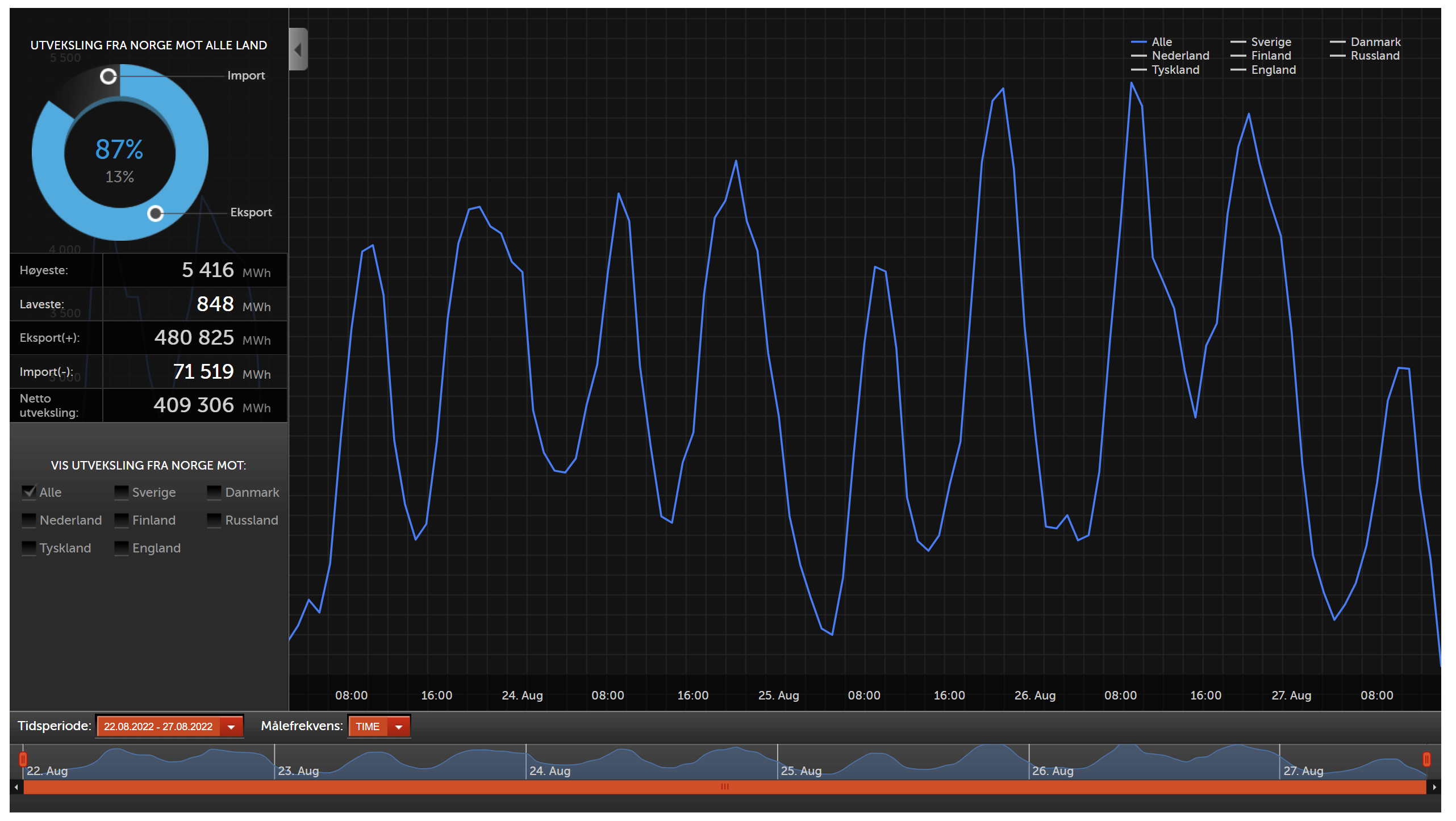

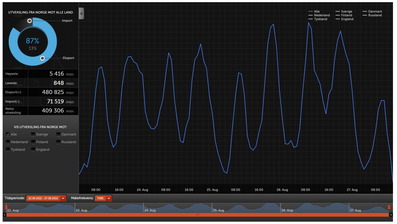

Poor Old Gil skrev (6 timer siden):
Her er data for denne uken. Virker ikke som det er mye begrensning i eksporten?
Det er også pussig at det er så stor forskjell mellom natt og dag, når mesteparten skal være basert på vann som ikke kan lagres til vinteren?
